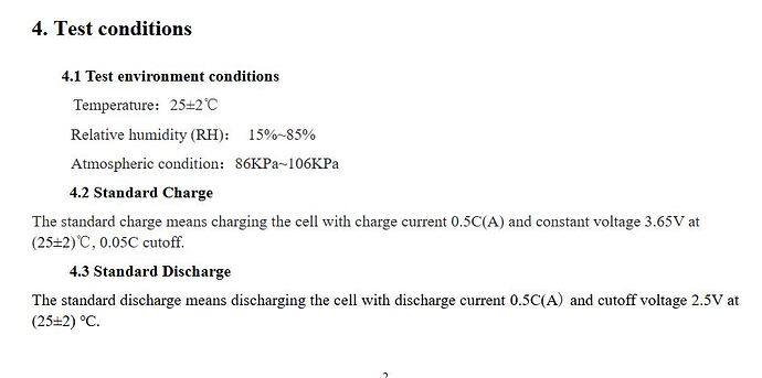

Der Entladestrom spielt kaum eine Rolle vorallem nicht wegen 12 Ampere mehr oder weniger, da bei Liefepo der Peukert Exponent fast 1 ist. Und solange es über 20°C Zimmertemperatur sind wirst du da auch keine großen Unterschiede sehen.
Die Testbedingungen der LF280K sind übrigens diese:
Normal sollte man jedenfalls nahezu das rausbekommen was man auch rein geladen hat. Bei 283Ah rein und nur 261Ah raus hat man irgentwo Verluste/Messungenauigkeiten... nur 92% Wirkungsgrad ist auf jeden Fall zu wenig. Wichtig ist das die zwei dünnen Messstrippen mit den kleinen Krokoklemmen vom EBC A40L guten Kontakt haben da diese dem EBC Tester die korrekte Klemmspannung von der Zelle mitteilen. Kann man mit einem Multimeter gegenprüfen...
