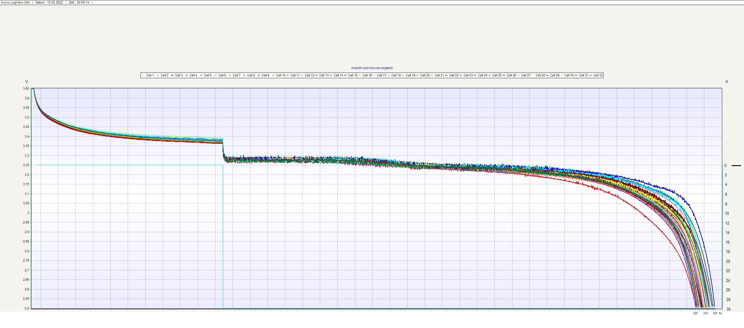

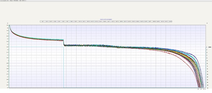

30min warten reicht nicht du musst schon länger warten und den spannungsverlust dann in der kurve mit den anderen zellen vergleichen
so hat das bei mir nach dem ersten zyklus ausgesehen
der eine rote ausreiser nach unten war mit dem zweiten zyklus weg
der spannungsabfall nach 3h war beim zweiten zyklus auch geringer bzw war die spannung nach 3h beim esrsten zyklus noch bei 3,36-3,38V und beim zweiten 3,40-3,42V

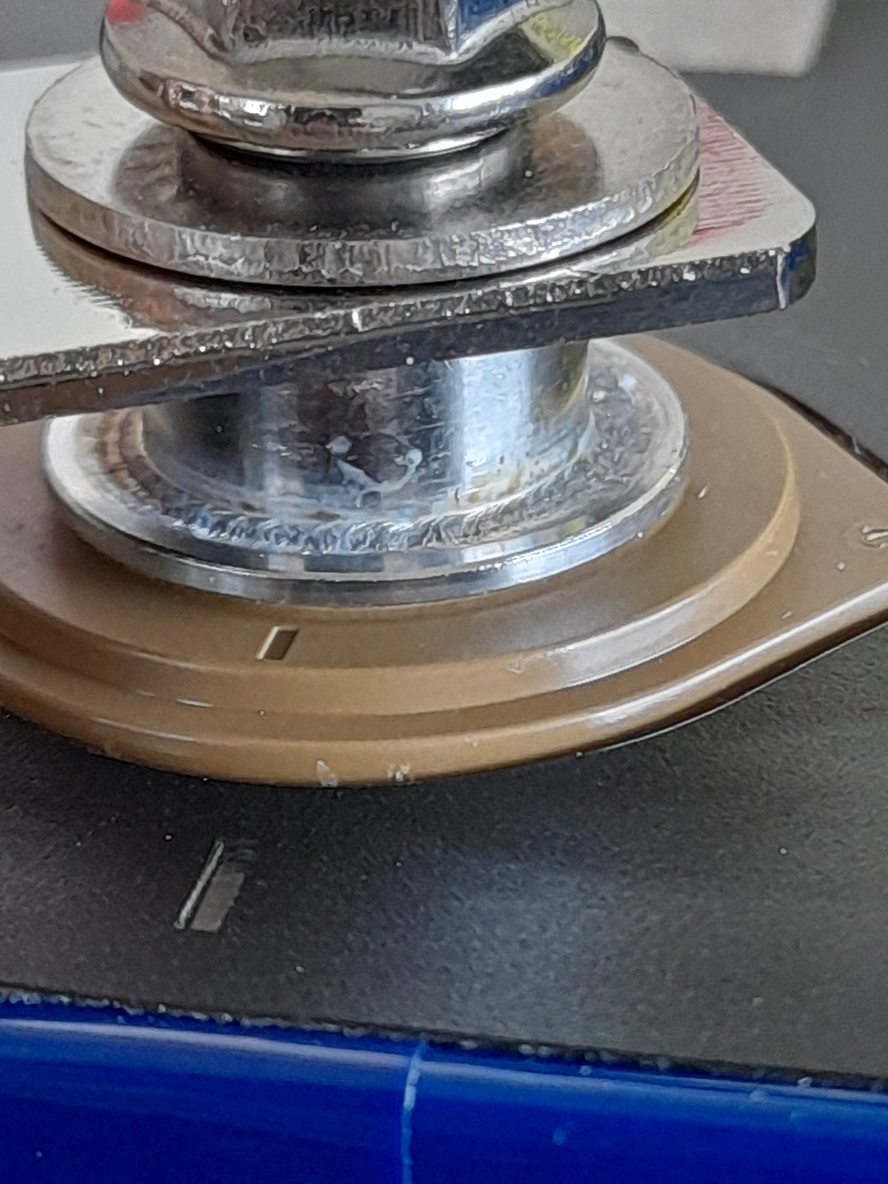

Danke,
ich habe jetzt auch den Fehler gefunden. Ich habe die Terminals nicht geprüft vor dem anklemmen. Sie haben Schmauchspuren vom auflasern? des Terminals. Daher gab es wohl schlechten Kontakt, Nagellackentferner hat dann geholfen.
Ich arbeite jetzt damit, das ich an die Terminals die Busbar schraube, und dann an die Busbar das EBC A40L das scheint besser zu klappen. Den Tip mit der längeren Wartezeit probiere ich aus erhöht den Zeitaufwand natürlich deutlich.

kurze Frage: wie bekommst du den diesen schönen graphen mit allen Kurven verschiedener Aufzeichnungen hin?
ist ja auch kein eb 40 sondern ein junsi 4010 duo mit logview software
Ach! logview! Das hab ich vor ewigkeiten mal benutzt.handarbeit logfile umbauen ist ne elende arbeit hab ich auch nur einmal gemacht
