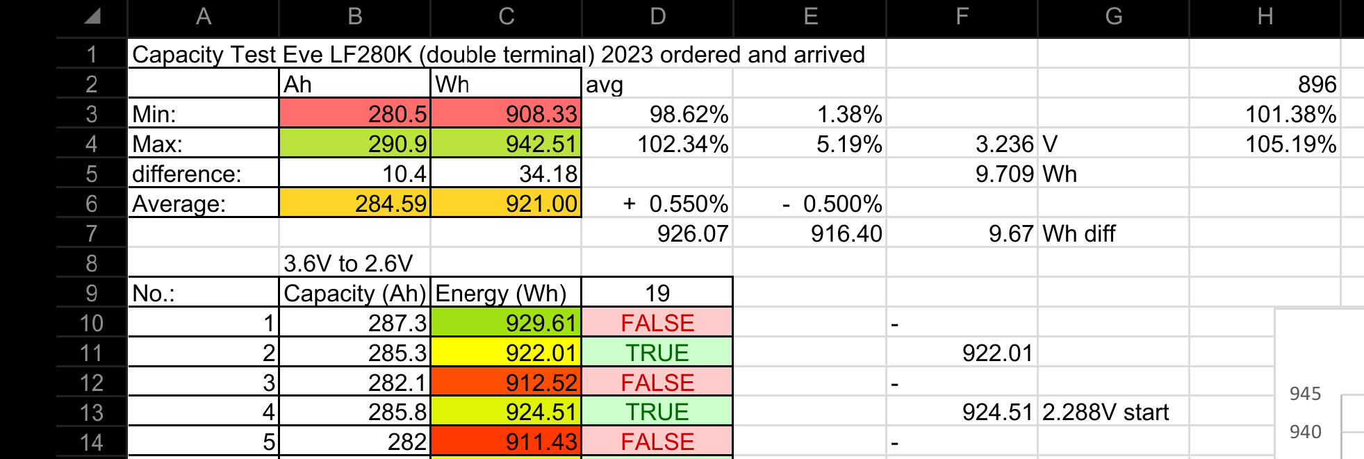

Ich habe bei meinen 36 Zellen jetzt endlich die Kapazitätstests durch.
Leider haben die für mein Empfinden relativ hohe abweichungen.

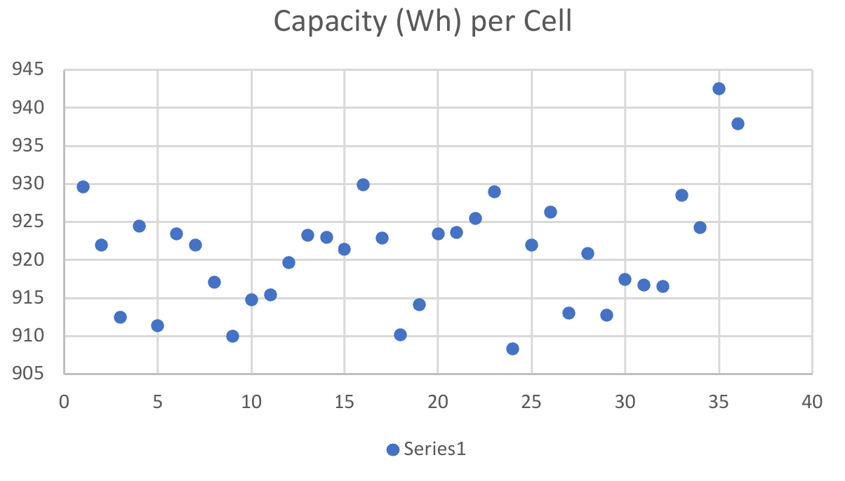

Das Diagramm zeigt auf der Y-Achse die Wh Werte an und auf der X-Achse die zugehörige Zelle.
Oben in dem Anderen Bild sieht man die Min, Max, differenz und den Durchschnitt. In Spalte "H" sieht man die Nennkapazität und da drunter die prozentuale Abweichung der Min und Max zellen zur Nennkapazität.
Die 19 in dem Feld D9 (über dem ersten "false") zeigt an wie viele Zellen innerhalb der -0,5% bis +0,55% Toleranz vom Durchschnitt sind (Zwischen 916,4Wh und 926.07Wh).
Für ein 18S2P system finde ich die Zellen zu weit auseinander. Wie seht ihr das?
Kurz:
Alle Zellen erreichen die angegebene Nennkapazität = alles im grünen Bereich ?
Wenn du mehr möchtest must du selbst nochmal selektieren und weitere Zellen dazu kaufen und testen.
Gerade für ein 2P System kannst du doch mit deinen Messungen nun die Zellen perfekt matchen und kommst im Pärchen immer schön auf deinen Mittelwert.
Und wie schon geschrieben wenn alle 280 und keine höher wäre, hättest du trotzdem nur 280 AH :)
Vollkommen in Ordnung. Pärchen bilden, vergessen.
Hast dumal die Barcodes auf Herstellung Datum gecheckt? Selbstentladung gemessen? Innenwiderstand ?
Das ist fast wichtiger als die Kapazität.
