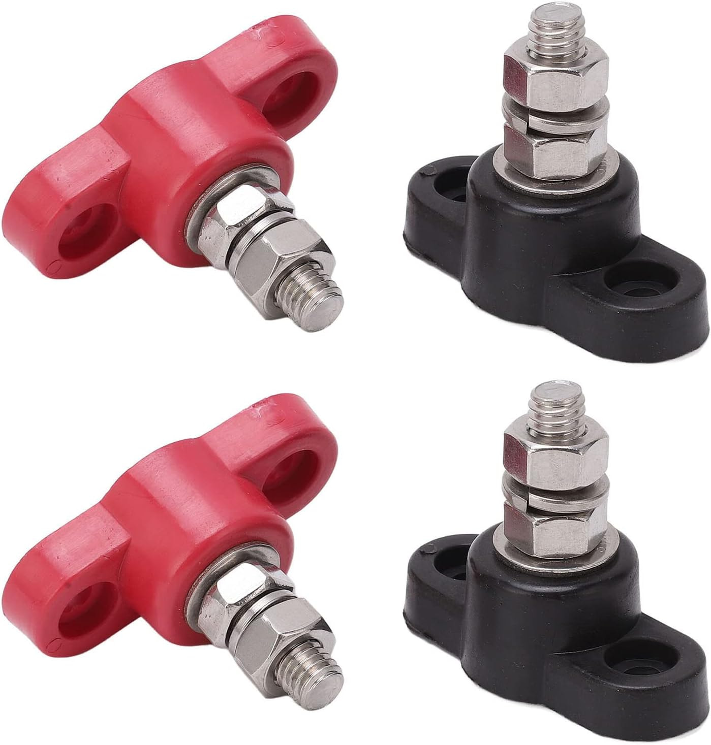

Ich habe halt für das letzte 1m Stück einfach den Originalstecker mit 50mm2 Kabel genommen und dann auf ein 70mm2 übergegangen. Über ordentliche Kabelschuhe versteht sich und zwar verbunden über sowas hier in einer geschlossenen Verteilerdose,
