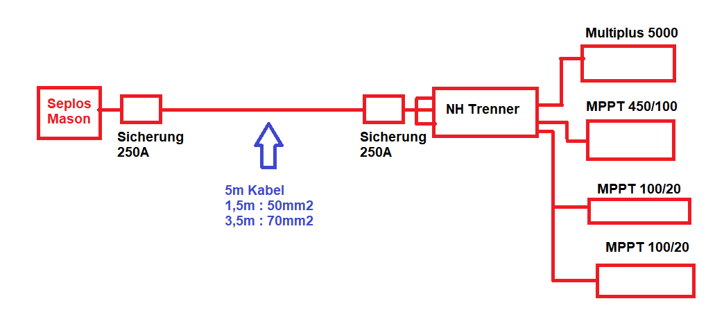

ich muss bei meiner Installation meine Batterie (48V 280Ah Seplos Mason) etwas entfernt von den Ladegeräten und Wechselrichter stellen.
Ich habe von Seplos bereits ein konfektioniertes 1,50m langes Batteriekabel mit Stecker. Dieses Kabel müsste ich um 3,50m verlängern.
Gesamtlänge also ca. 5m !!
Das 1,50m Seplos-Batteriekabel hat einen Querschnitt von 50mm2, für die 3,50m würde ich 70mm2 nehmen.
Der Aufbau sieht so aus :
Die Leitungslängen rechts vom NH-Trenner sind alle kleiner 0,5m (Multiplus und 450/100 Laderegler bekommen 70mm2)
Ist die Leitungslänge ein Problem oder bewegt sich das noch im normalen Rahmen ?

Warum sollte das ein Problem sein? Die Verluste kannst Du bei bekanntem Strom und Leitungsquerschnitt über das ohmsche Gesetz leicht ausrechnen. Dürfte bei 70mm2 aber kaum ins Gewicht fallen. Im Mittel werden wohl kaum mehr als 80 - 100 A durch das Kabel fließen, nehme ich an. Wenn es statt 100 aber 200 A sind, sind die Verluste 4 mal so groß, bei 300 A sind sie 9 mal so groß: Verluste = RII - der Strom geht quadratisch in die Rechnung ein. So ein 70mm2-Cu-Kabel ist aber schon richtig teuer!

Ist schon klar. Wegen Verlustleistung habe ich keine Bedenken aber evtl. Spannungsabfall auf der Leitung und ob die Steuerung (Cerbo/Multiplus/BMS) bei zu stark unterschiedlichen Werten Probleme macht.....
100A/200A verursachen bei 5 Metern mit 70mm2 einen Spannungsabfall von 0,25V bzw. 0,5V
[quote]Im Mittel werden wohl kaum mehr als 80 - 100 A durch das Kabel fließen[/quote]
Da fliessen beim Laden (jeden Tag) schon ordentliche Ströme, es sind ja nicht nur die MPPT Laderegler, sondern auch noch der Multiplus der zusätzlich nochmal 70A bringt.
BMS ist daher auf 190A begrenzt.

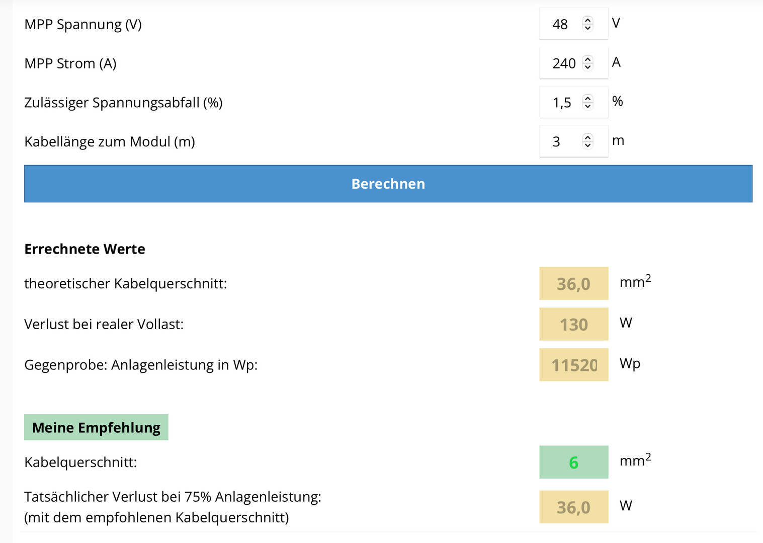

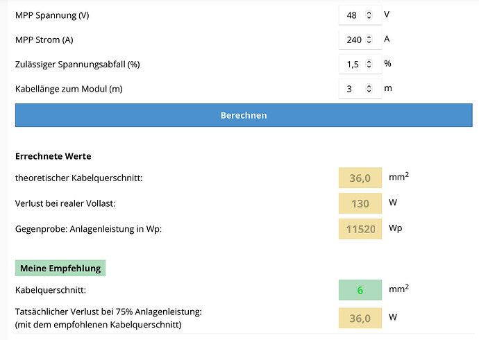

Hier gibts einen netten Solarkabelrechner
Wo die entstehenden Verluste mit angegeben werden
was mache ich falsch?
Vergiss die Empfehlung, wenn dir bei 36mm² schon 130W verloren gehen kannst dir darüber genug Gedanken machen. Aber du rechnest auch mit einem extrem hohen "dauerhaften" Strom.
ich denke da hat der Programmierer einen blödfug programmiert, wenn er mit solchen Werten (die ich im im Keller erreichen kann) nicht rechnen kann, dann kann er es ganz bestimmt ganz toll mit kleineren Werten! doch! bestimmt! ich schwör!.
