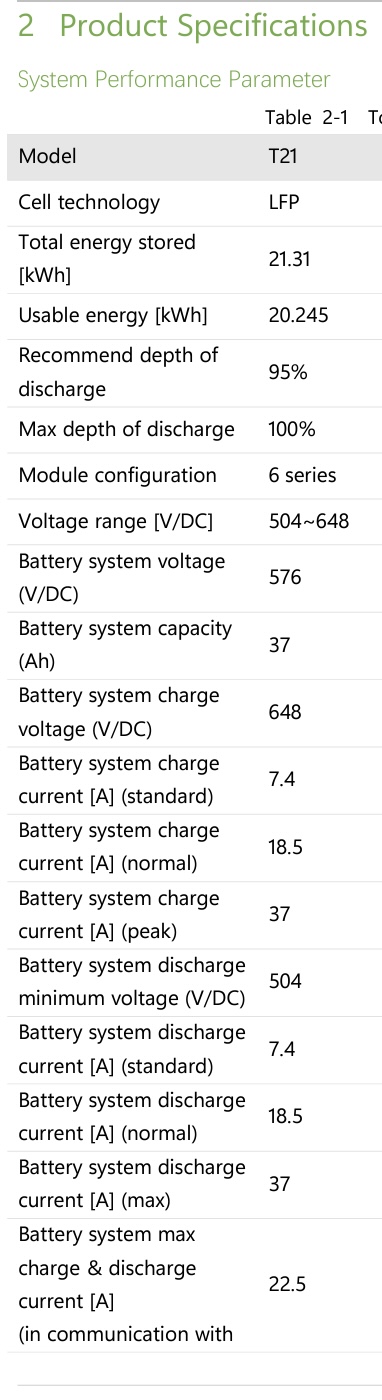

Hallo zusammen, ich bin im Benutzer Handbuch des Dyness Tower T21 über folgenden Punkt gestolpert:
“If the 2m power cable is too short, please use a power cable with same specifications with max. 3m length.”
Hier die Daten des Akkus:
Kann mir bitte Jemand erklären wieso die Leitungslänge bei einem 6 mm2 Kupferkabel, auf diese Länge beschränkt wird?
Ich würde gerne den Akku ca. 6m entfernt stehen haben. Habt ihr eine Lösung?

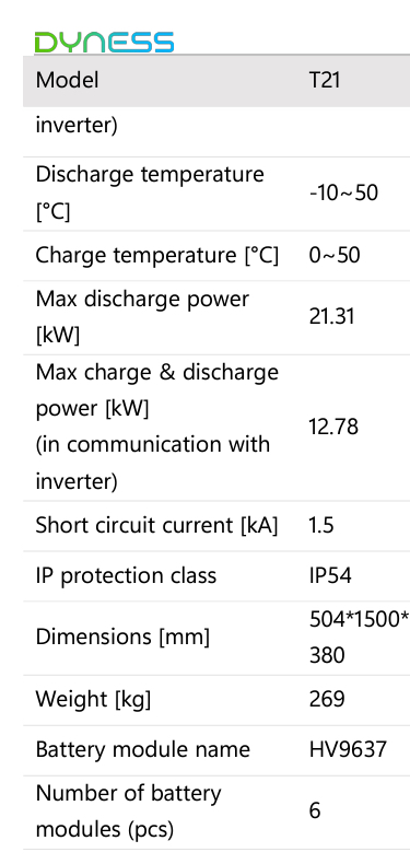

Hier noch die zweite Seite des Datenblatts:

gestolpert bin ich über die knapp 40A Maximalstrom. Bei einem Hochvoltakku hätten ich das nicht erwartet.
Ich habe mal schnell gerechnet, bei 37A und 6m(2x3m) beträgt der Spannungsfall ca. 1V, bei 2x6m sind das dann 2V, also aus meiner Sicht unproblamatisch.
