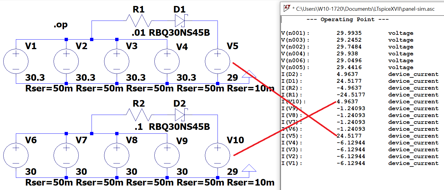

Wenn man einen Akku volladen will und die Spannung der Module nicht ausreichend höher ist, als die Ladeendspannung des Akkus, dann fliesst halt weniger Strom.
Dann schadet der Spannungsabfall auf der DC Leitung sehr.
