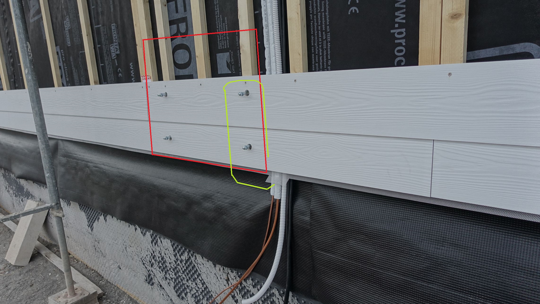

bin ja gerade an der installation der klima
habe beim fassadenaufbau folgendes vorbereitet und mir so eine leitungsführung überlegt
problem ist ich kann die nicht direkt von unten ins gerät bringen weil der biegeradius zu klein wäre
zum rohr biegen habe ich eine biegezange mit der ich die 3/8" leitung in 45° schriten umbiegen kann ohne das es abknickt
gibt es verbesserungsvorschläge dazu oder sollte ich das irgendwie anders machen?
sollte ich das rohrende außen noch mit armaflex umwickeln zwecks uv schutz?
Man kann den schwarzen Schutzschlauch in 50mm aus dem Elektrobereich längs aufschneiden und später drüber stülpen. Dann mit ein paar schwarzen Kabelbindern zusammen ziehen. Sieht super aus, hast UV Schutz und die Vögel picken die die Dämmung nicht mit der Zeit weg.
Welche Wandung hat dein Rohr? 1mm oder ist es das Dünne China Rohr? Es gibt Biegezangen für net so viel Geld, die machen einen 180° Bogen. Wäre das ne Idee? Wenn es ein 1mm wandstärke hat, kann man es mit etwas Übung auch von Hand rum biegen. Du könntest mit einen Reststück üben.

das 3/8 hat nen millimeter ist schon ein sturer bock
ich dachte wenn ich die leitung länger lasse ist das evtl für später besser falls ich da was umbauen muss so habe ich noch reserve
danke für den tip mit dem schutzrohr
Die Kiste ist doch nachher mindestens 20 cm von der Wand weg. Gerät draufstellen und dann von Hand biegen. Nicht so viele 90° Bögen (Leistungsverlust). Armaflex ist nicht UV-stabil (später Schutzrohr nutzen).
mitsu fordert mindestens 10cm ich habe dann um die 14cm aber die anschlüsse für die leitungen sind ja noch weiter vorne könnte also hinhauen
ja deswegen mache ich 45° bögen ist für mich auch einfacher zu biegen

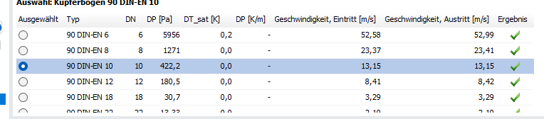

Das mit den 45° Bögen stimmt halt nicht zu Grunde gelegt habe ich in der Folgenden Berechnung:
R32
3500W
t0 von 0°C
tc von 40°C
Die Norm sagt ein Druckabfalläquivalent von 2K in der Saugleitung ist zulässig, bei R32 entspricht das 0,6 bar.
Für einen 90°Bogen kommt raus:
ihr seht der Druckverlust liegt bei 0,00422bar also: zu ignorieren !

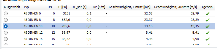

Für einen 45° Bogen kommt raus:
und davon brauche ich ja zwei, also hab ich nichts gewonnen.
