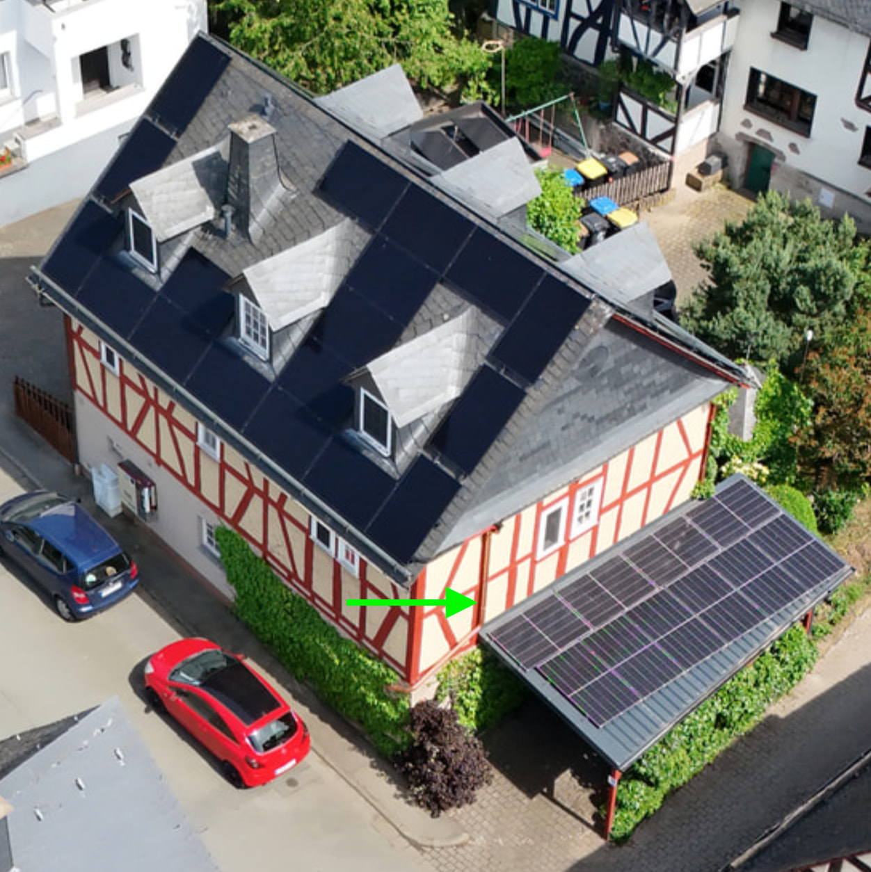

im Außenbereich habe ich meine Solarleitungen in einem Kupferfallrohr versteckt, dann passt es optisch zur Regenrinne und deren Fallrohre.
4 „Gefällt mir“
@Mittelhesse Super Lösung mit dem Kupferrohr bei Deinem Fachwerkhaus - wurde leider im Bauamt der Stadt abgelehnt, obwohl die Farbe meiner Fassade passen würde…
