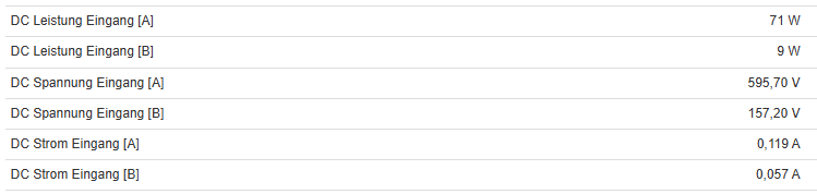

Die Software und MPPT Regelung in den WR verhält sich teilweise merkwürdig.
Ich habe auch so ein Sungrow-"Derivat", mir wurde gesagt, dass die SMA Hardware von Sungrow kommt.
Der zweite String wird bei mir im Schwachlicht-Bereich deutlich anders geregelt als der erste String (Deutlich weniger Spannung so um 300V bei Streulicht und Ertrag als auf String 1)
Auch die enormen Einbrüche bei nachmittäglichem Verschattungsbeginn (wir hatten da schonmal drüber diskutiert) sind für mich immer noch nicht geklärt.
Daher lohnt es sich m.E. auch die Software bzw. das Verhalten derselben bei Erreichung von gewissen Grenzwerten zu beobachten.

Im Schwachlichtbereich wird es nochmal schwieriger…. Das Leistungsmaximum verschiebt sich in der Spannung nach unten und wird flacher. Und wenn die untere Stromgrenze des WR (irgendwo in der 1 % Ecke) unzerschritten wird, fängt der Algo an zu “pumpen” . Kein stabiler Ertragsbereich mehr möglich. Ich hab mal versucht, dassit einem Zwischenakku zu umgehen, aber der Ertrag war bei mir wirklich marginal. 15 W oder so an Leistung.
Das ist bei meinem WR anders.
Der Fehler ist immer an dem zweiten String Eingang.
Egal welcher String an dem Eingang ist, der zweite Eingang wird bei Schwachlicht schlechter behandelt.
Der Techniker war da und hat die Strings durchgemessen und keinen Fehler feststellen können.
Dann hat er die Strings zwischen den Anschlüssen am WR getauscht und das Verhalten war dann auf dem anderen String.
Ich habe einen 15er und einen 16er String und das Verhalten ist durch Umstecken reproduzierbar.
Edit: Der WR soll seit ca. einem Jahr getauscht werden, laut Solarteur kommt aber nix von SMA.
Herzliche Grüße
Eclipse
So sieht das gerade bei mir aus, es ist bewölkt also bestes Streulicht.
Und der zweite Eingang spinnt rum.
Herzliche Grüße
Eclipse
Das sieht nach einem technischen Problem im WR aus.
Du weisst, dass du während der Schwachlichtphase beide Strings parallel schalten kannst? Wenigstens für einen Versuch, am guten Eingang?
