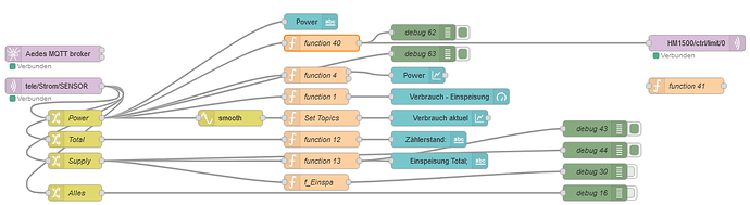

solar/114482235151/cmd/limit_nonpersistent_absolute
NodeRed Code mit Vergleich Shelly/HMS. Ich gebe den Wert direkt in Watt vor.

Hallo lilbraidn,
hast du deine automatische Leistungsdrosselung des Wechselrichters schon realisiert? Wenn nicht hilft dir das vielleicht weiter:
Power Limit relative (non persistent) [%]
<TOPIC>/ctrl/limit/<INVERTER_ID>
with a payload [2 .. 100]
NOTE: optional a % can be sent as last character
Example:
inverter/ctrl/limit/0     70
Power Limit absolute (non persistent) [Watts]
with a payload [0 .. 65535]
NOTE: the unit W is necessary to determine an absolute limit
Example:
inverter/ctrl/limit/0     600W
Power Limit persistent
This feature was removed. The persisten limit should not be modified cyclic by a script because of potential wearout of the flash inside the inverter.
Diese Information ist aus dem ahoy/manual/ User_manual. Wichtig ist der letzte Abschnitt: "Power Limit persistent", war zumindest bei meiner ahoy-DTU so.
function:
// MAX generation of the inverter Watts
var maxPower = 550;
// Get current power limit or default
var power = context.get('power') || maxPower;
power += (msg.payload / 2);
// clamp power between 0 and max
if (power > maxPower) power = maxPower;
if (power < 0) power = 5;
// store current powerlimit and update message
context.set('power', power);
var setpower = power;
var powerset = setpower.toString();
msg.payload = powerset + "W";
return msg;
Mit dieser Function konnte ich meine Nulleinspeisung realisieren.
