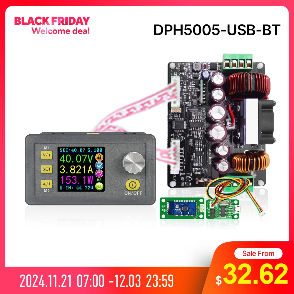

Gut wäre ein Programmierbarer Step up Converter, so wie folgender, nur mit mehr Leistung.
Ist jemanden ein Converter Bekannt, der das kann? Was denkt Ihr ansonsten dazu einfach 3 davon parallel laufen zu lassen. Die sollte ich dann ja mit meinem Raspberry ansprechen können, damit ich wieder auf die Einspeisedaten vom Shelly komme, oder?
