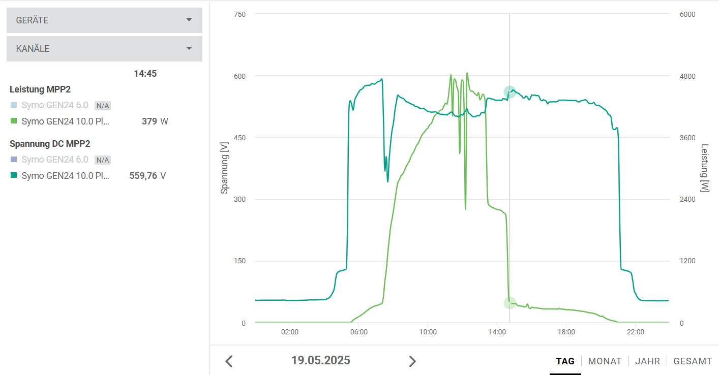

Guten Abend allerseits,
ich hätte gerne eine zweite Meinung ob die Leistungseinbußen bei Verschattung meiner Anlage korrekt sind. Ich kann es mir nicht so Recht vorstellen.
Der Teil der Anlage ist folgender String:
16 x Trina TSM-390DE09.05 in Reihe geschaltet (genaue Verschaltung siehe Anhang)
Die Module liegen in 2 parallelen Reihen mit Ostausrichtung
Verschattung ab Nachmittag in der oberen Reihe (8 Module über die kurze Seite)
Der Wechselrichter ist in Symo GEN24 10.0 und sollte ein Verschattungsmanagement haben.

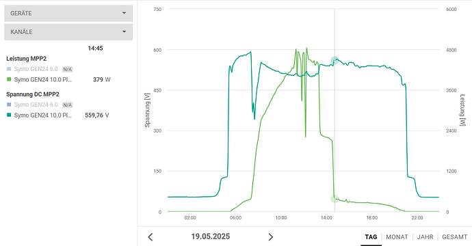

  1. Bild: Ohne Verschattung liegt der String bei ca. 4,5 kWp
  2. Bild: Sobald die ersten 5-8cm einer kompletten Reihe verschattet ist halbiert sich bereits die Leistung des Strings.
    Sieht so aus als wären somit 8 Module so gut wie weg. Sollten hier nicht die Bypass Dioden wirken und zumindest noch die Hälfte der 8 Module (also 75% der String Leistung) vorhanden sein?
  3. Bild: Bei 50% Verschattung einer Reihe fällt die Leistung weiter ab und ist bereits bei 70% Verschattung nahezu komplett weg, obwohl die 2 Reihe weiterhin zu 100% in der Sonne ist.
Kann sich das jemand erklären? Für mich sieht das nicht plausibel aus.
Über Rückmeldungen würde ich mich freuen

An der Spannung kann es m.E. nicht liegen, die steigt sogar etwas an sobald die erste Reihe leicht verschattet wird. Zum Ende hin bei 70% Verschattung erreicht die Spannung ihren Höhepunkt.
Mit 500-550V liegt die Spannung jedoch immer im Bereich der MPP Spannung der Module (33,8V).
Ich habe den Spannungsverlauf des MPP angehängt und ergänze sie hier nochmal in der Bildbeschreibung:
  1. Bild: Ohne Verschattung liegt der String bei ca. 4,5 kWp 510V
  2. Bild: Sobald die ersten 5-8cm einer kompletten Reihe verschattet ist halbiert sich bereits die Leistung des Strings. 543V
  3. Bild: Bei 50% Verschattung einer Reihe fällt die Leistung weiter ab und ist bereits bei 70% Verschattung nahezu komplett weg, obwohl die 2 Reihe weiterhin zu 100% in der Sonne ist. 540V
  4. Bild 560V

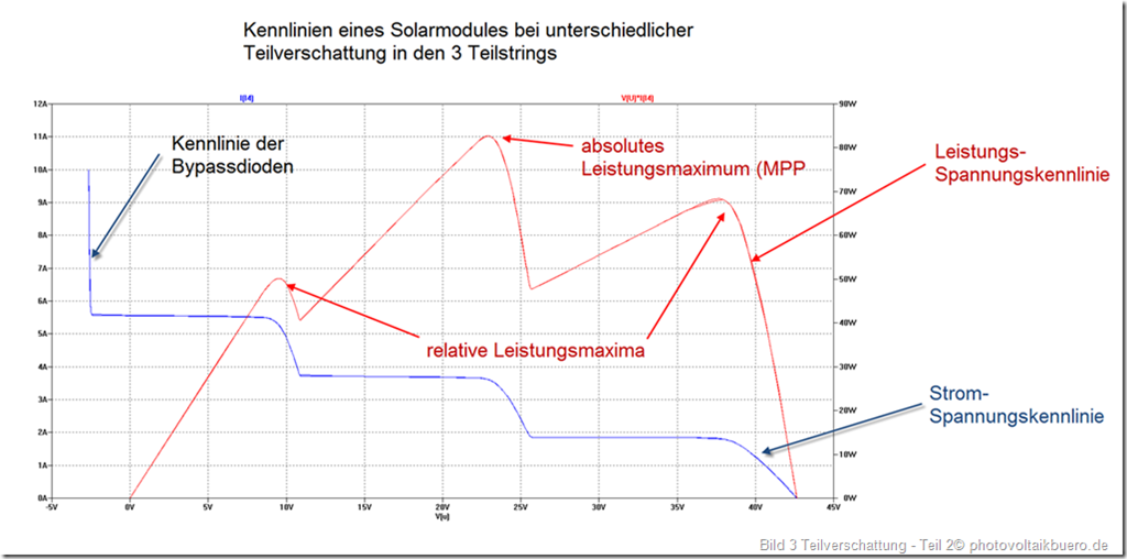

In diesem Artikel findest du die genaueste und beste Erklärung fes Verschattungsthemas. Das ist lang und komplex, das geht auch nicht anders.
Im 2. Teil findest du kurz nach Beginn ein Bild, welches die entstehung von 2 Leistungsmaxima erklärt.
Dieses bild meine ich:
Genau das passiert bei dir, in einem ziemlich üblen spezialfall, wo das 2 . Maximum bei der halben spannumg entsteht: die Hälfte aller Module wird genau gleich verschattet.
Der WR muss dieses 2. Maximum suchen. Das ist nicht so einfach. Du musst dir klarmachen: ein solches Bild erklärt alle möglichen Betriebspunkte der panels in einer Kurve. Der Wr arbeitet aber nur in einem davon: und er "sieht" die anderen nicht. Er kann nur vom aktuellen punkt (hohe Spannung) durch Belastung der Panels herumprobieren.

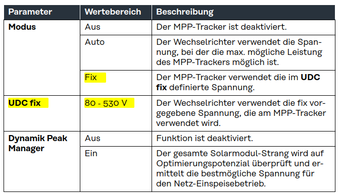

Eine Einstellung um einen vollständigen MPP Scan anzustoßen, oder häufiger auszuführen habe ich nicht gefunden. Ich denke für den ersten Versuch werde ich mal einen Neustart ausprobieren während der Verschattungssituation um die These zu untermauern.
Ansonsten gäbe es noch eine Möglichkeit den MPP Modus zu beeinflussen.
Wenn ich das richtig verstehe kann ich hier eine Spannung vorgeben mit der der Tracker arbeiten soll. Das werde ich mal versuchen mit den gelb markierten Einstellung. Bei einer Spannung von rund 250V müsste dann theoretisch eine höhere Leistung abgegeben werden.
Wie ich dann jedoch dynamisch in Abhängigkeit des Schattens die richtige Spannung automatisch vorgeben soll ist eine andere Geschichte :thinking:
Hoffentlich spielt am Wochenende das Wetter mit um hier ein bisschen zu experimentieren.
Ich denke diese Einstellungsmöglichkeiten haben Potential, zumindest für den Augenblick (nach Neustart)
Fix wäre doch verkehrt. Der soll doch selber automatisch scannen. Fix könnte man höchstens mal testweise machen, wenn die erste Reihe schon 70% verschattt ist.
Normal sollte es mit Modus "Auto" und Dynamik Peak Manager "Ein" optimal laufen. Aber wenn der Scanbereich nicht so tief sucht, dann wird er diesen unteren MPP mit der Hälfte der Module eben nicht finden.
Fix.
Denke ich auch. wäre der Fall wenn ich experimentieren will. Z. B 10 Module mit 300 statt mpp 330 V versuchsweise zu betreiben, oder ganz bewußt noch deutlich tiefer um einzelne Bypässe anzutesten. Von der Fronius Philosophie verstehe ich nix.
