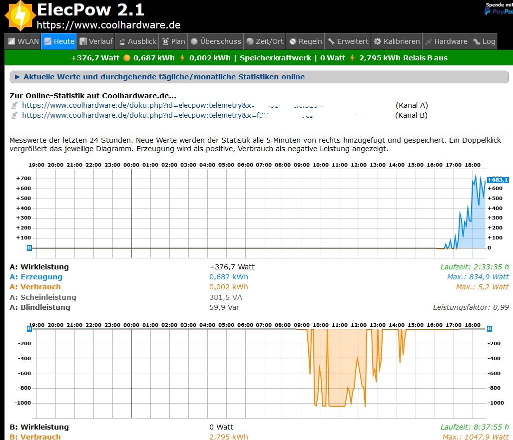

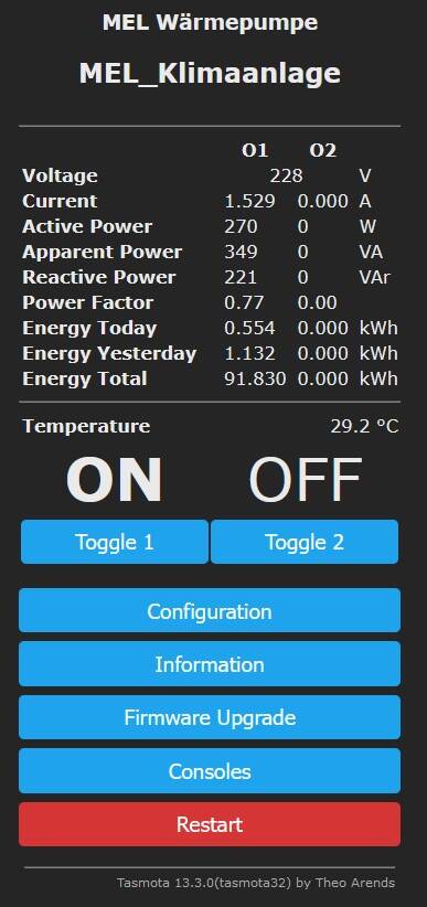

Ich nutze da gerne Sonoff Dual R3 mit Tasmota. Cloudfrei und in IoBroker eingebunden. Für Erzeugung und Einspeisung flashe ich mit ElecPow2.1

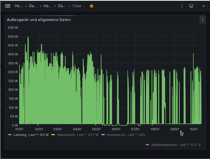

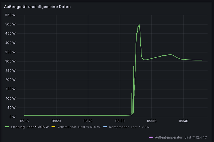

Die Daten halfen mir sehr, die Anlage besser zu verstehen. Hier die Anlaufphase von heute.

Ich habe meine Mel an einem C10A Automaten hängen, zusammen mit 5 Außenrollos. Zieht in der höchsten Stufe max. 5A.
