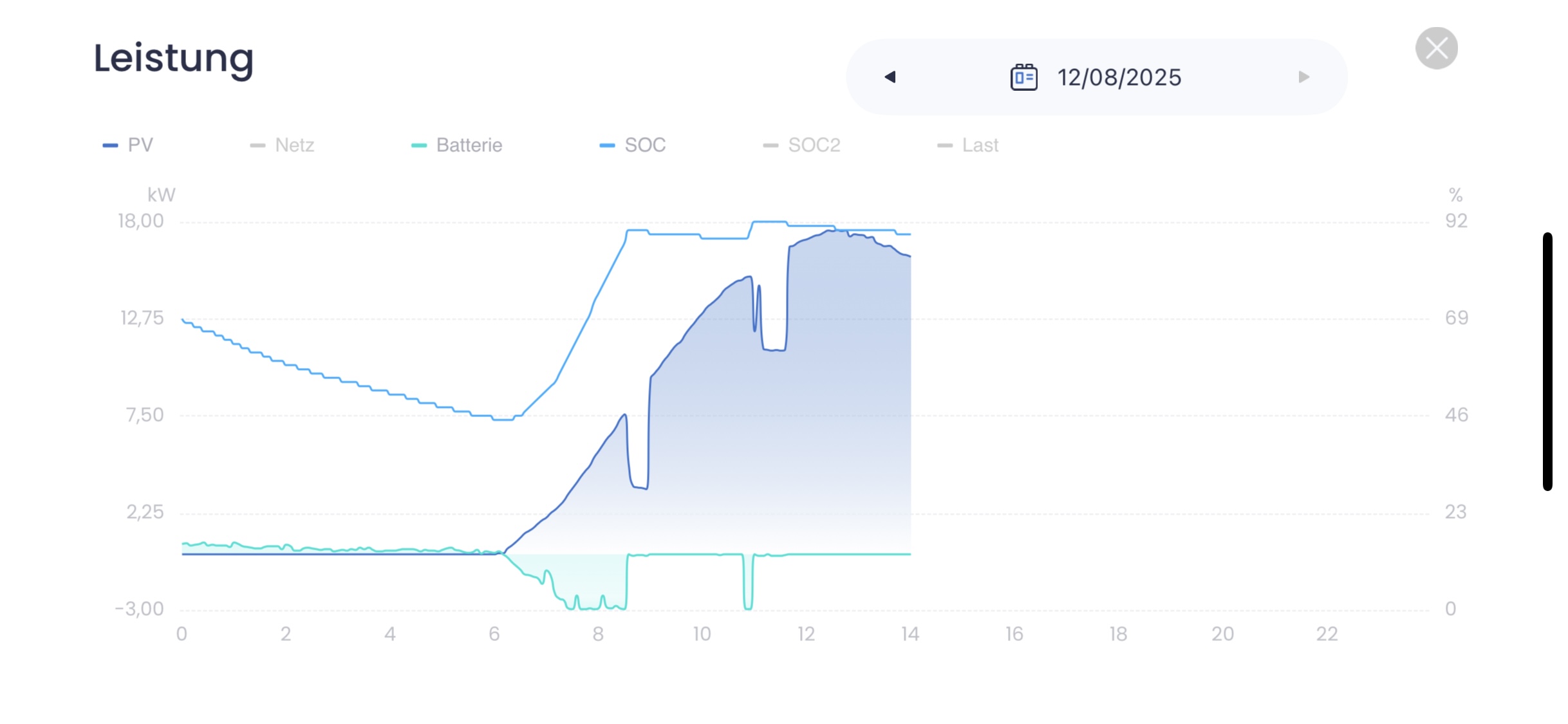

Nach tagelangem wolkenfreien Himmel ist mir folgendes aufgefallen.
Es sieht so aus als würde das SOC (Akkuladestand) Holding verantwortlich für eine Leistungsreduzierung der PV Leistung sein.

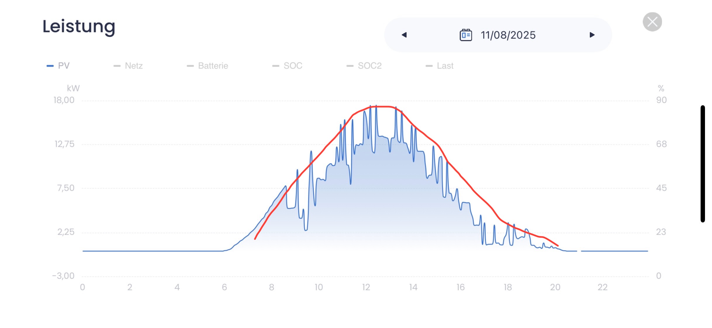

Sobald SOC Obergrenze erreicht ist, hier z.B. 90%, wurde die PV Leistung reduziert und auch, für mich nicht verständlich, hin und her geregelt (Bild vom 11.08.).

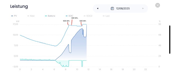

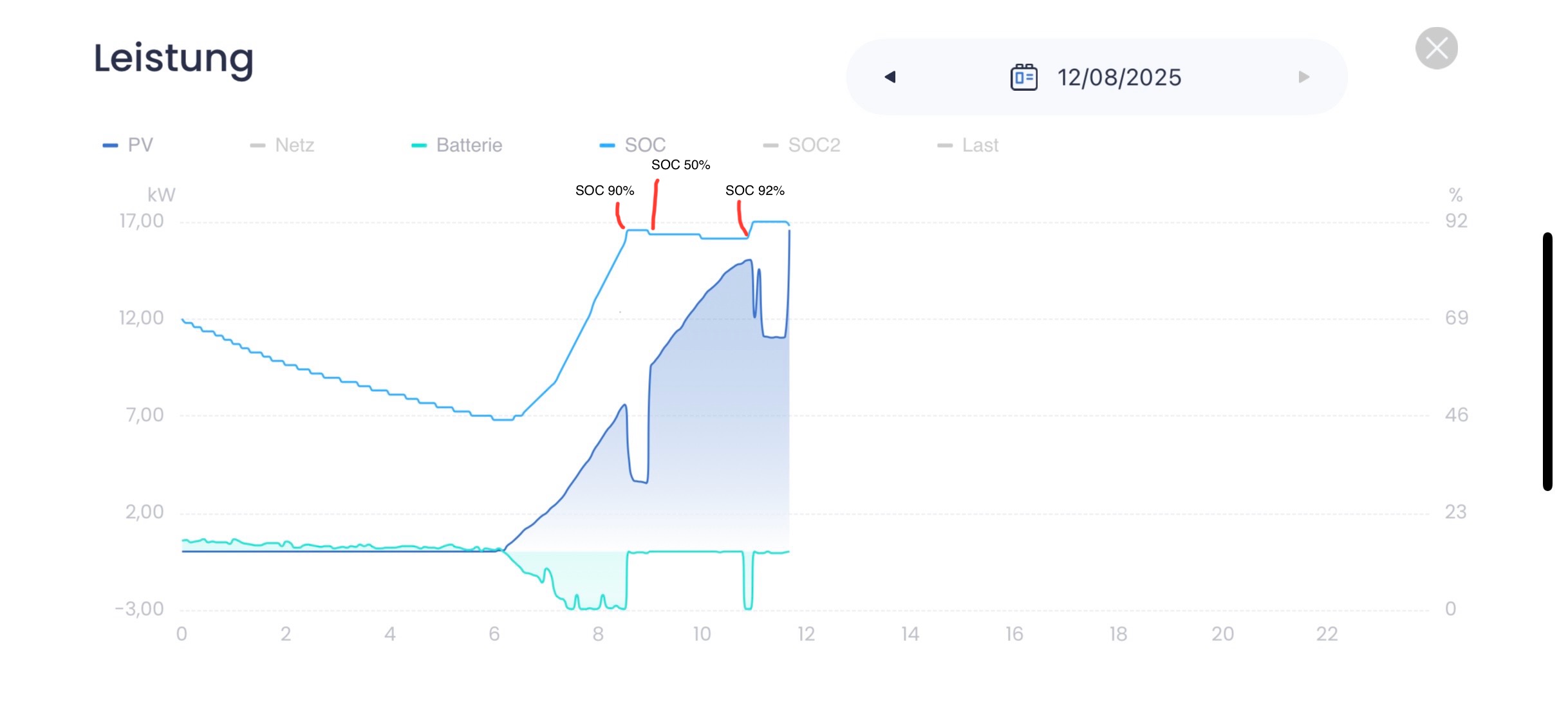

Ich habe die SOC Obergrenze dann auf 50% gesetzt, so dass der Akku keine Leistung mehr für SOC Holding bekommt oder verwendet. Die PV Leistung stieg wieder an (Bilder vom 12.08.).
Habe vom Support noch keine Rückmeldung. Ich bin schon auf die Lösung gespannt.
Andernfalls müsste man den Wert für Obergrenze des SOC immer wieder automatisiert ändern, so dass der Akku den Hold Status nie erreicht. Und genau genommen passiert das schon vor erreichen des SOC Werts, also im Einklang mit der Ladestromreduzierung des Akkus kurz vor Erreichen der SOC Obergrenze.
Anbei die Kurven von gestern 11.08. und heute 12.08. Heute mit Einflussnahme auf den SOC Wert. Der Akku entlädt sich dann ganz langsam.
So würde dann auch die eingezeichnete rote Bilderbuchkurve rauskommen.
