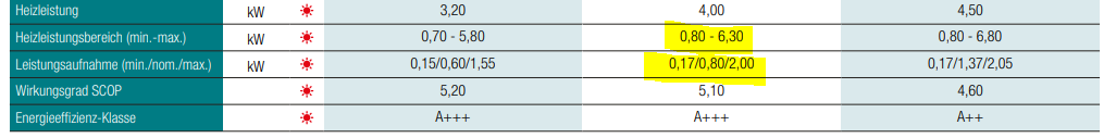

Ich habe eine Frage zu der Empfehlung, Geräte in der Eurovent Datenbank nachzusehen.
Sind die in den Tabellen und Tests angegebenen
kW Leistung thermisch ? Oder elektrisch?
Zum Beispiel bei diesem Gerät :
Laut daikin ist eine Heizleistung von 0,8-6,9 angegeben.

Wenn ich „TOL“, also die mögliche maximale kW Leistung bei der niedrigsten Betriebstemperatur nachschaue, dann ist das die „sichere“ Angabe.
Wirklich verwirrend sind die Leistungsdaten bei den verschiedenen Temperaturen.
Das würde ja bedeuten dass bei +7 grad weniger kW möglich sind (1,04kW) als bei -25°C (3,7kW) das kann ja nicht sein…

Das musst du anders interpretieren: Das ist nicht die Leistung, die die Anlage maximal bringt, sondern eine sinnvolle Leistung, die man bei dieser Temperatur erwartet. Wenn du z.B. eine Anlage so planst, dass die bei -10 Grad 3kW liefert, dann wirst du bei 7 Grad ja vielleicht nur noch 1kW brauchen. Und weil Eurovent das möglichst praxisbezogen machen will, wird hier dann mit 1kW gerechnet. Denn was nützt es dir, wenn du weißt, welcher COP bei 7 Grad bei 4kW erreicht werden kann? Bei 7 Grad ist der Wert 1kW viel interessanter, weil du in dem Bereich auch heizen wirst.

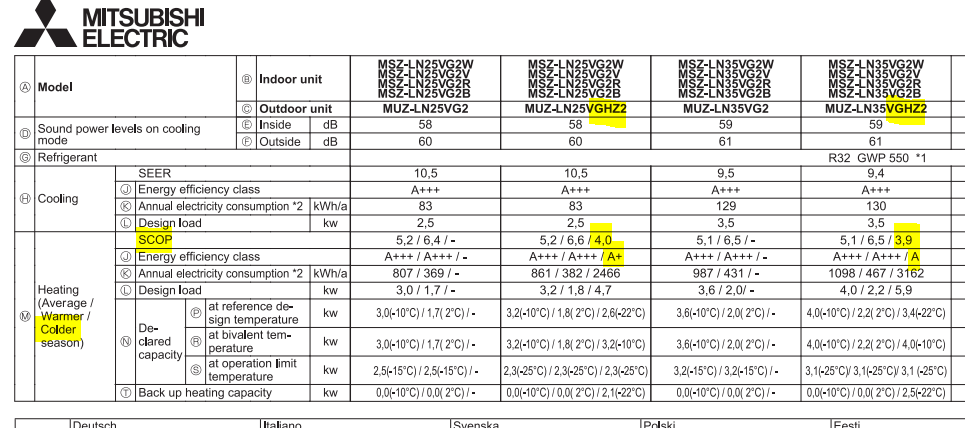

Beim lesen schwirrt einem der Kopf, da es ja vielerorts heißt dass die nordic varianten logischerweise "besser" sind und effizienter sind eben weil sie bei so extrem niedrigen Temperaturen noch viel leisten.
Wenn ich mir manche nordic Varianten ansehe, dann ist das spannend, weil die zwar beim Heizen in mittlerem Klima A+++ haben, aber bei kaltem Klima plötzlich nur noch A+.
Das wäre auch logisch und würde mit dem zusammenpassen was du sagst, dass sie ja eben durch das extra heizelement viel mehr strom brauchen (zb ab 5 grad außentemperatur immer eine Art Hammer-Heizstab an ist und der Stromverbrauch dann völlig unverhältnismäßig ist, auch bei Temperaturen um 0 oder -5).

Generell gilt ja: Je niedriger die Temperatur, um so geringer die Leistung. Wenn die bei TOL also 3kW liefert, wird sie bei -5 Grad auf jeden Fall mehr als 3kW können.

"Dagegen" spricht - naja, der wie du erwähnst hauptsächlich potentiell sehr hohe Stromverbrauch. ich habe einige Berichte und youtube videos zum thema "standby" verbrauch bei der hyper heating version der Mitsubishi LN gesehen und - naja, das heißt man kauft sich unter umständen die Garantie bei extremer Kälte mit dauerhaft hohem Stromverbrauch (also auch bei gemäßigten Temperaturen).
Wenn man ganz detailliert in Hersteller-Daten wühlt, dann sieht man einen deutlichen mehrverbrauch im Strom zu den "normalen" Modellen (ohne nordic, cold region etc), aber ob das "nur" durch eine Heizung kommt oder dass man eben an mehr Tagen das Gerät benutzt... das weiß man nicht :confused:
Das macht mir etwas Sorge, man will ja nicht eh schon ein teures Gerät kaufen und dann zusätzlich 100-200 euro im Jahr mehr für Strom zahlen, wenn es wohl doch an den allermeisten Tagen die nicht-cold-region-Version getan hätte.

Also die Hersteller geben selbst schon gemittelt 100-200 kWh an.
und ein Daikin Datenblatt habe ich gefunden wo beim Jahres Verbrauch heizen zwischen „Avatage climate“ und „cold climate“ der Stromverbrauch dargestellt ist.
Das ist dann ein offizieller Unterschied von ca 800kWh zu 2200kWh. (Beim Vorgänger Modell von Perfera Cold Region, für die neuen hab ich keine Databooks gefunden).

Verstehe, was du meinst. Diese Werte sind so gemeint: Es gibt genaue Vorgaben, nach welchem Temperaturprofil in welcher Klimazone geheizt wird. In der kalten Klimazone hat man deutlich länger tiefere Temperaturen und generell geht man auch noch tiefer mit der Temperatur. Das in so einem Temperaturprofil deutlich höhere Verbräuche rauskommen, ist logisch. Daraus kann man aber in keiner Form irgendwelche Mehrverbräuche durch zusätzliche Ölsumpfheizung ableiten. Ich weiß gar nicht, ob dieses Gerät überhaupt eine Ölsumpfheizung hat oder sonstwelche elektrische Direktheizungen verbaut sind.
Eigentlich müsste im SCOP alles eingerechnet sein und wenn der bei 5,12 liegt, dann ist das ein sehr guter Wert. Besser sind die Anlagen ohne ColdRegion auch nicht.
