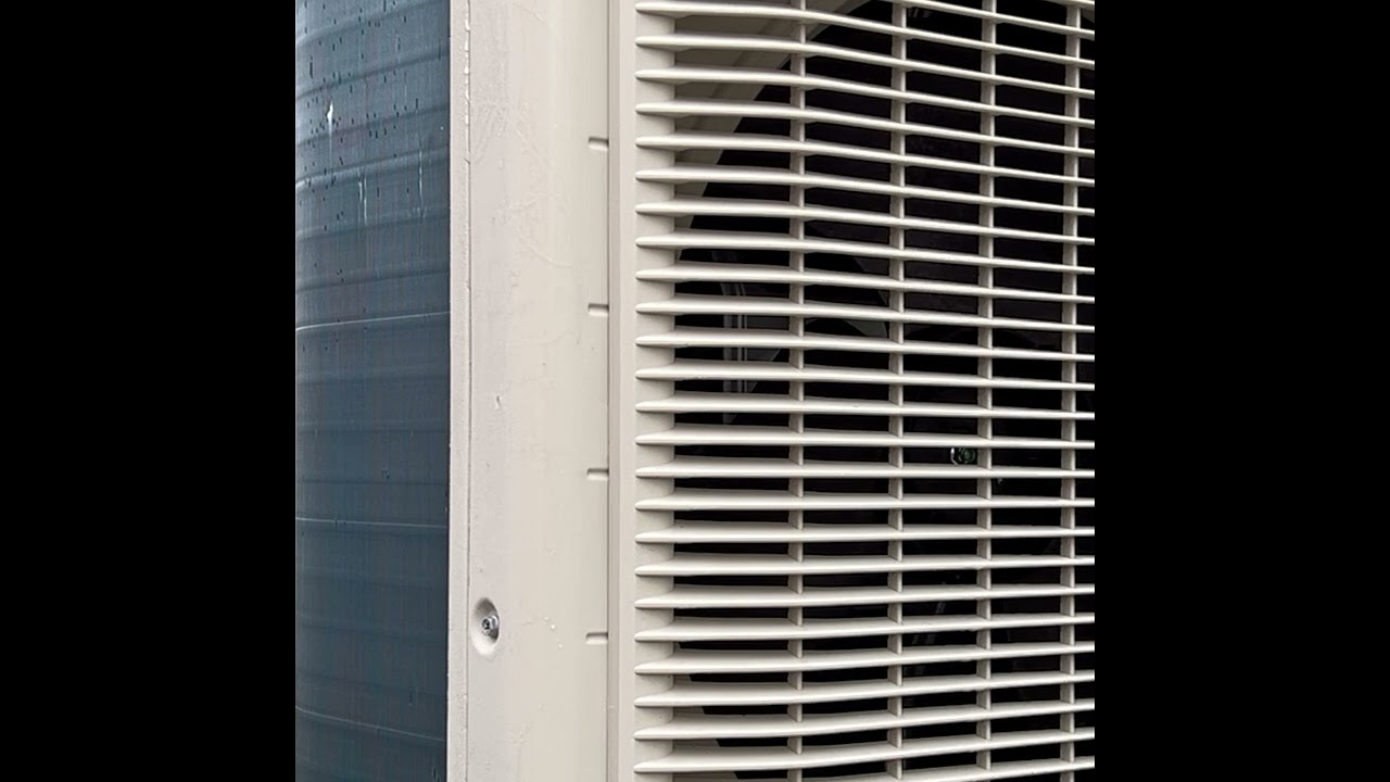

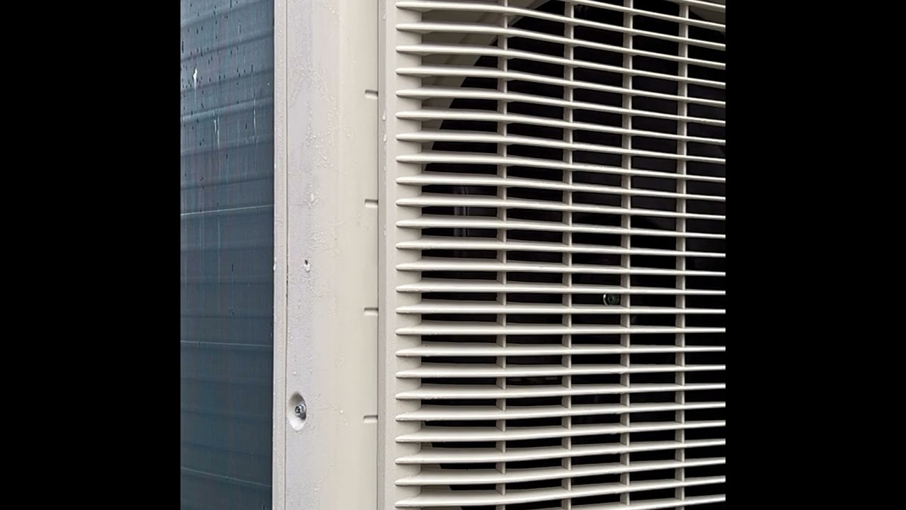

Heute früh konnte ich unsere Daikin (keine Perfera, ist eine Comfora Nepura) zum ersten Mal beim Abtauen filmen. Das Lauteste war das Plätschern des ablaufenden Wassers, ansonsten hat man fast nix gehört. Hat mich sehr überrascht, unsere LG ist deutlich hörbar. (Video kann ich leider nicht einhängen.)
Wirft die nach dem Abtauen nicht den Lüfter an? Sollte sie eigentlich, die Frage ist dann, wie schnell dabei der Lüfter dreht. Bei meiner ATXF läuft der Lüfter dann auf voller Drehzahl.
Das hat mich auch gewundert, dass die so leise ist. Auf den Lüfter habe ich leider nicht geachtet, da ich von der Seite gefilmt habe. Ärgert mich im Nachhinein. Insgesamt war der Vorgang echt leise. Vielleicht taut die morgen früh nochmal ab, dann achte ich auf den Lüfter und filme das.
Vielleicht läuft beim Enteisen über 0 °C Außentemperatur der Lüfter mir maximaler Drehzahl, und unter 0 °C nur der Kompressor?
Das wäre sehr nett! Vielen Dank!
Beim Abtauen läuft der Lüfter nicht, weil er die wertvoll gewonne Wärme wegblasen würde.
Danach läuft er zum Trocknen des Verdampfers.
Genau, nach dem Abtauen muss der Lüfter laufen, um den Wärmetauscher zu trocknen. Das sollte jede Anlage so machen. Die Frage ist nur, ob mit voller Lüfterdrehzahl oder gedrosselt. Vermutlich werden die meisten Anlagen den Lüfter möglichst hoch laufen lassen, damit dieser Vorgang schnell und gut wirksam ist. Manche Anlagen haben aber Umstellmöglichkeiten für leises Außengerät, vielleicht wird in dem Fall der Lüfter gedrosselt.
Dank der dichten Nebelsuppe konnte ich heute früh einen weiteren Abtauvorgang beobachten. Es ist wie du sagst, am Ende springt der Lüfter an.
Bei unserer Comfora Nepura nicht Vollgas (also weniger als bei Powerful), aber auch nicht die niedrigste Stufe. Insgesamt m.E. aber noch sehr leise, die Umgebungsgeräusche waren definitiv lauter.

@peterst hat netterweise zwei Videos seiner Daikin Nepura Außengeräte geschickt, danke nochmal! Vielleicht sind sie auch für andere hilfreich, hab sie mal bei Youtube hochgeladen, damit sie langfristig zugänglich sind:
Peter hat dazu geschrieben:
"Ich hab die Videos mit meinem iPhone aufgenommen. Dieses stand circa 50 cm von der Klimaanlage weg.
Auf dem einen Video hörst du Wasser plätschern, Das ist während des Abtauvorgangs und soll ein Vergleich zum Lüftergeräusch des zweiten Videos sein. Wenn man 1m von der Anlage entfernt steht, hört man das Wasser nicht. Das iPhone verstärkt die Geräusche meines Erachtens.
Die Straßengeräusche im Hintergrund stammen von einer ca 70m entfernten Bundesstraße und sind, wenn du vor dem Gerät stehst, definitiv lauter."
