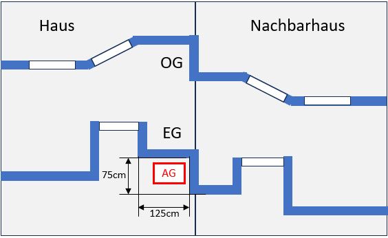

Zur baulichen Situation: es gibt keine relevanten Wände zwischen den Grundstücken. An der Vorderseite des Hauses gibt es eine zurückgesetzte Nische, die ich gerne nutzen würde. Einerseits liegt das kritische Fenster des Nachbarn hier um die Ecke, andererseits sollen solche Nischen den Schall eher verstärken. Ich hoffe, eher nach vorn (eher unkritisch) und weniger zur Seite. Ich füge mal eine Skizze bei.
Ansonsten bleiben auf der Rückseite die Wand im OG oder das Dach im untersten Teil (gefällt mir beides nicht). Im EG gibt es einen Wintergarten über die ganze Gebäudebreite und das Außengerät mit langen Leitungen in den Garten zu stellen ist wohl auch nicht so doll.

Ich verstehe diese Skizze überhaupt nicht. Ist das von oben oder von vorne oder von der Seite?
Das ist von oben wie bei einem Grundriss. Beim OG habe ich die Fenster eingezeichnet, beim EG nur die Eingänge. Fenster von Küche und WC sind nicht relevant. Die Form der Wände von EG und OG ist unterschiedlich, weil die Eingänge teils von der Geschoßdecke überdacht sind.
Wäre das Außengerät denn von einer Geschoßdecke überdacht? Dann müßten laienhaft gedacht die Wände den Schall ja vom Nachbarn wegleiten. Was die Akkustikdämmung angeht, hab ich leider gar keine Ahnung ...
