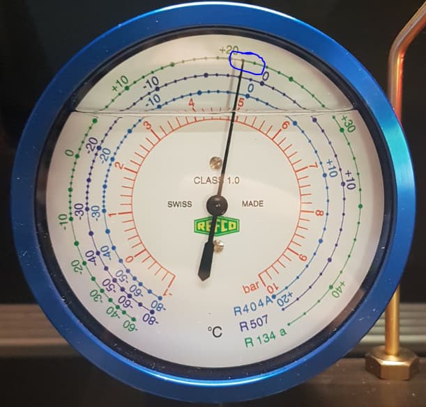

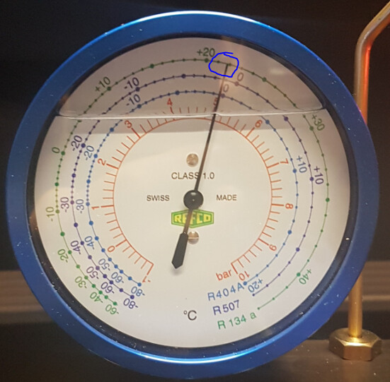

Überdrucktest über 12h Stickstoff 5 bar:
Ausgangslage:

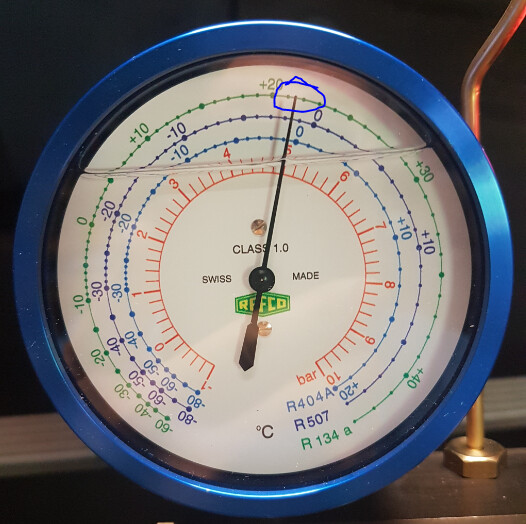

ND abgekoppelt, um Schlauchverlust auszuschließen/abzutrennen:
nach 10h Schlauch/Monteurhilfe Verlust:
nach 12h wieder ND Kuppler geöffnet, auf der äußersten Skala ca. 1mm abgesunken, an der Druckskala vielleicht Strichstärke.
Folgerungen:
irgendwo ist noch minimal undicht, finde ich momentan aber noch nicht. Die reparierten Bauteile sind ok (Ultraschall, Big Blu).
Vakuummethode sagt ziemlich eindeutig: Leck vorhanden.
Überdrucktest 12h: muss man schon sehr genau hinschauen, ein minimaler Teil wird alleine durch den Schlauch zustande kommen. Das Manometer ist auch kein 5€ Billigteil...

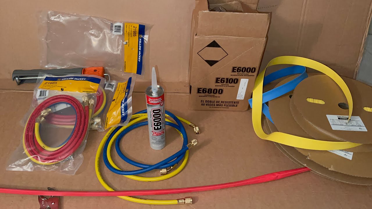

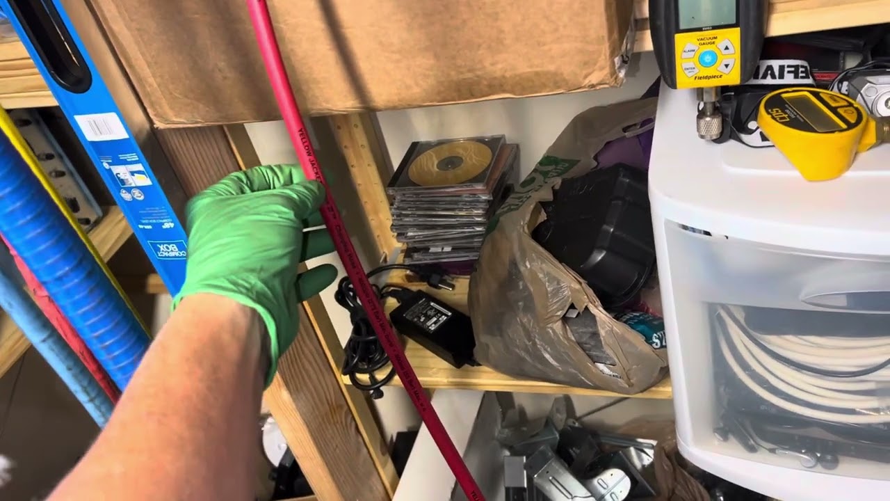

Hab da genau die gleichen Erfahrungen gemacht und war erstmal überrascht. Ebenso hatte ich erst die Verschraubungen in Verdacht und auch da dann mit Nylog gearbeitet. Keine Änderung. Und die billigen China Schläuche verhalten sich genauso, wie der teure Refco-Schlauch.
Meine These nach diesen Tests war dann, dass die Schläuche über die ganze Obefläche diffundieren.
Mich hatte das ein paar Tage beschäftigt mit zahlreichen Tests, weil ich einfach nicht glauben konnte, dass die Schläuche standardmäßig so undicht sind.

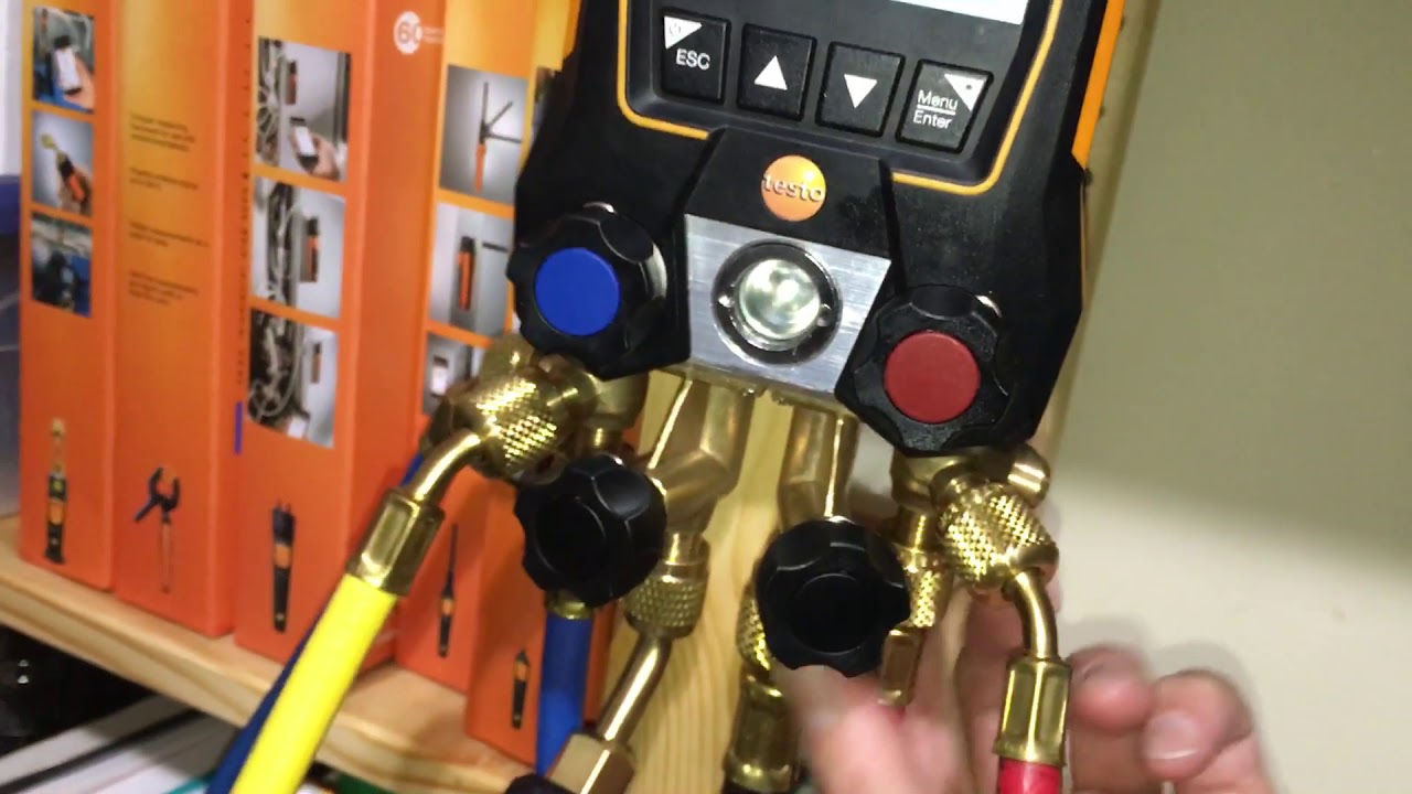

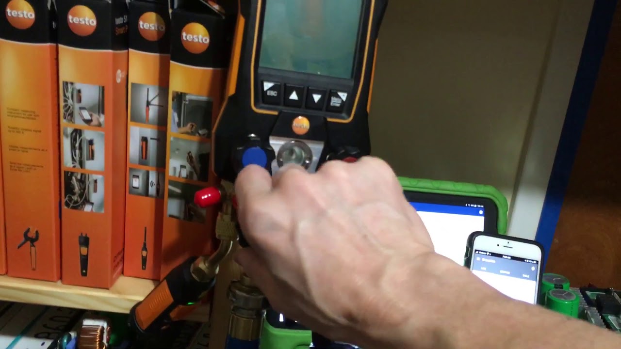

Tom schmiert die Schläuche und Monteurhilfen in Silikonfett ein:
Schnellkupplungen ebenso:
Ah ja, das bestätigt dann die These.
Silikon wundert mich, dass das funktioniert. Der Wasserdampfdiffusionswiderstand µ ist bei Silikon eher schlecht. Silikon liegt bei 900, Butylkautschuk bei 200.000, Epoxy bei 10.000.
das ist Silikonfett, nicht zu verwechseln mit Sanitärsilikon. Ich meine, Silikonfett wäre "das" Standarddichtmittel bei Vakuumanwendungen, weil es so zäh ist, dass da keine Luft durchkriechen kann. Ist daher auch die Frage, ob Wasserdampfdiffusion oder eher Luftleckage der störende Faktor ist.
Der schmiert es ja auf fast alle Dichtungen/Ventile in den Monteurhilfen, wenn er damit auf Vakuum prüfen will und die Ergebnisse geben ihm erstmal Recht.

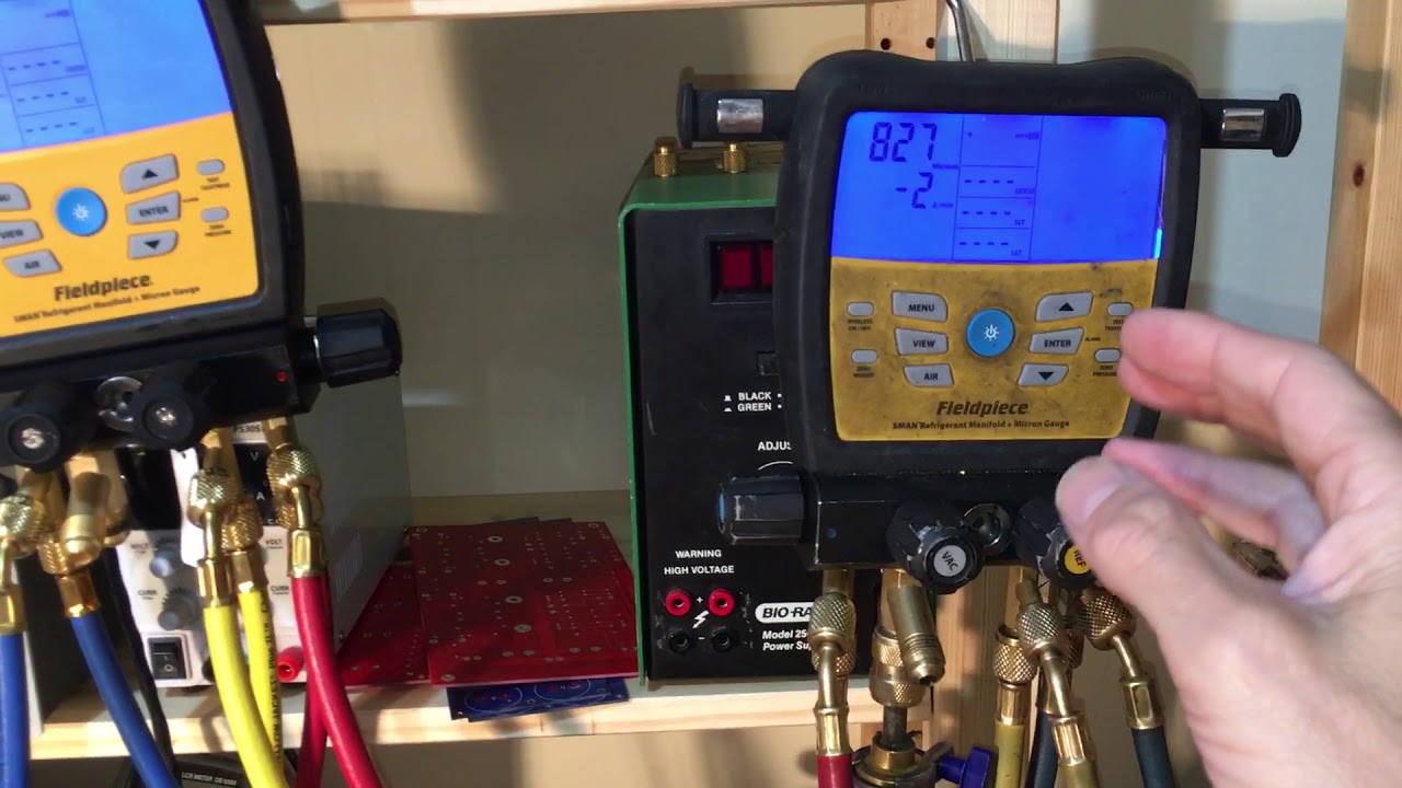

hier noch ein zusätzliches Video mit den Nachteilen von Gummischläuchen. ab ca. 11:30

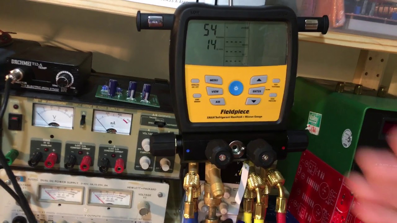

bei mir auch ähnlich.
Nur Monteurhilfe: 80 micron.
Vakuum abschalten:
nach 5 Minuten: 245 micron
nach 15 Minuten: 375 micron.
mit beiden Schläuchen und Schnellkupplungen nach 5 Minuten 3750 micron
nach 7 Minuten: 5500 micron
Die Schläuche direkt verbunden, also ohne Schnellkuppler: nach 5 Minuten: 2000 micron
nur ein Schlauch, also HD direkt zu ND: nach 5 Minuten 1200-1400 micron.
Die Schläuche und die Schnellkupplungen tragen also erheblich zum Vakuumverlust bei.
