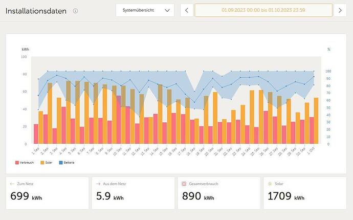

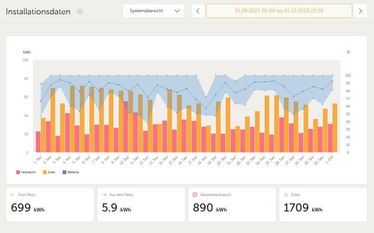

Eine gewisse Trägheit gibt es immer, aber im Durchschnitt komme ich nicht über 6-7KWh im Monat Netzbezug.
Hier mal beim Zuschalten von 7KW
Beim Leistung zuregeln geht es etwas gemächlich da dauern die 7000Watt ca. 7-8 Sekunden bis der Großteil weg ist.
Wenn die Last weg fällt, geht es fast in Echtzeit
Damals hatte ich zwei 5000er, heute habe ich drei, da geht es schneller.
