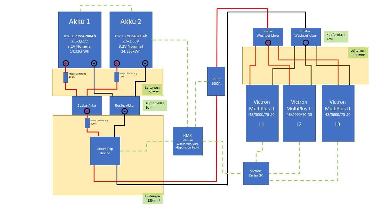

Servus,
ich bin gerade dabei mein erstes 48V Batteriesystem zu planen. Es werden zwei Blocke mit jeweils 16x 280Ah LiFePo4 Zellen sowie 3x Victron Multiplus II 48/5000/70-50 zum Einsatz kommen um den Eigenverbrauch meiner 10kWp PV Anlage zu verbessern und im Notfall das gesamte Haus (inkl. Wärmepumpe) dreiphasig mit Notstrom zu versorgen.
Ich stelle mir nun die Frage welche Schutzeinrichtungen ihr in euren Anlagen verbaut habt, bzw. welche ihr empfehlen würdet. Mein Vorbild ist die Anlage von Jens (Meine Energiewende). Daher habe ich mich weitestgehend an seine Empfehlungen gehalten. Ich würde gerne ebenfalls einen Lasttrennschalter mit Fernauslösung bzw. einen Leitungsschutzschalter mit Arbeitsstromauslösung verbauen, sodass das Batrium BMS den Akku im Fehlerfall abwerfen kann. Wie habt ihr das gelöst?
Laut meinen Berechnungen (worst case!) wenn alle 3 Victrons volle 4000W ziehen werden bei SoC 0% (2,5V Zellspannung=40V Systemspannung) genau 100A pro WR, also 300A aus den Akkus entnommen. Dazu wird es nie kommen, da ich den Akku bis minimal 10% SoC entladen werde, aber wie gesagt "worst Case". Somit würde ich den Lasttrenner auch auf mind. 300A auslegen.
Zusätzlich habe ich in jedem Akku eine 150A Megafuse Schmelzsicherung geplant, sowie eine 300A Megafuse nach der Busbar/vor dem WR. Im Anhang eine Skizze wie ich die DC-Seite bis jetzt geplant habe. Anmerkungen oder Verbesserungen sind gerne Erwünscht :wink:
Jetzt die eigentliche Frage: Welchen Lasttrenner würdet ihr empfehlen und welche zusätzlichen Absicherungen sollte ich noch mit einplanen?
Gruß Jaschkopf

welchen trenner? NH natürlich
siehe dazu sammelthread in meiner signatur
Frage, warum machst Du einen 1000A Shunt rein, wenn Du max 300A ziehen willst. Damit wird die Messung von kleinen Strömen nur ungenauer

Wie kommst du auf die 1,7kWh am Tag? Die MP2 haben doch einen moderaten Eigenverbrauch von 18W im Inverterbetrieb. Da komme ich für alle 3 MP's auf 1,3kWh/24h. Allerdings wenn die Batterie Leer/Voll ist und der Inverter abgeschaltet wird (so wie es im Winter vermutlich recht häufig der Fall sein wird) sinkt die Leistung auf nur 2W im "Such-Modus" Laut Datenblatt.
Bezüglich dem Trenner: NH-Sicherungen sind mir bekannt, allerdings wüsste ich nicht wie das BMS diese automatisch trennen kann. Gibt es da spezielle Halter die per Fernauslösung die Sicherungen auswerfen?
Da muss ich dir zustimmen. Ein 1000A Shunt macht wenig Sinn, bzw. bringt eher Nachteile (Preis, Messungenauigkeit, etc.). Da habe ich mich Blind auf die Konfiguation von Jens verlassen. Vermutlich hat er in seinem System höhere Batterieströme (hab gesehen das er bereits einen 4. MP2 an der Wand hängen hat und er lädt zusätzlich mit mehreren MPPT's). In meinem Fall werde ich auf das 500A Shunt von Batrium gehen. Für mich völlig ausreichen. Danke für den Hinweis!

Hi und vielen Dank für deine Frage, weil sie nah an dem ist, was ich (und viele andere hier) aktuell plane. Ich hab zwei Fragen zu deiner Anlage:
https://i.imgur.com/ik2p8mH.png
1. Wie sind die Batterien verbunden?
Meine Frage rührt daher: Du hast beide Batterien mit einer Linie verbunden, die keinen Stron führt. Wie kommunizieren die Systeme? Warum hast du zwei 16s batterien und nicht eine 16s2p?
2. Haben die kein eigenes BMS?
Wenn deine 2 Akkus nur "dumme" batteriebänke ohne BMS sind (alternativ wie sowas von Pylontech), wieso ist dann dein BMS an Akku2 angeschlossen? Wie wird Akku1 dann gesteuern? Wie kann das BMS die Akkustände der beiden Akkus überwachen und Ladeströme verteilen?
Freue mich hier mehr Infos von dir abgreifen zu können :mrgreen:
die Akkus sollen ein BMs von der Firma Batrium bekommen. Jede Zelle hat dann einen eigenen Balancer mit 2A sowie zwei Temperatursensoren (Lastwiderstand und Zelle). Die Balancer Boards werden dann mit einem Zweidraht Bus untereinander verbunden und der letzte geht dann aufs BMS (Batrium WatchMon-Core). Dieses "durchschleifen" bzw diese Daisychain soll die Linie zwischen den Akkus symbolisieren. Bei einem 2P System kann man immer nur zwei Zellen im Verbund überwachen, was gewisse Nachteile mit sich bringt.
Der Akkustand (SoC) wird ja vom BMS mit Hilfe des Shunt berechnet. Durch den vom Shunt gemessenen Strom weiß das BMS wieviel Energie entnommen wurde und dann so den SoC berechnen. In der Theorie entladen sich Akku 1+2 immer genau identisch, da diese Parallel geschaltet sind und die selben Widerstände haben. In der Praxis wird immer irgend eine Zelle die schwächste sein und sich somit schneller entladen. Dies soll das BMS erkennen und entsprechend die Entladung stoppen um die Zelle zu schützen. Bei einem 2P System wird das schon schwierig ;)
Ich hoffe ich konnte alles verständlich rüber bringen ;)
Gruß Jaschkopf

Klar das Batrium BMS ist sau teuer, dafür super modular und wird nativ vom Victron unterstützt.
Du meinst also ich soll die Zellen zu einem Block 16s2p verbinden und dann ein 200A JKBMS benutzen. Wird schon sportlich weil die 3x MP2 maximal 300A ziehen. Und das alles über diese China Platine laufen lassen? Wohl eher nicht...
Da greife ich lieber tiefer in die Tasche und habe einen echten Shunt zwischen WR und Akku. Außerdem werde ich als Tripshunt Device einen DC Lasttrenner mit 320A Nennstrom verbauen um den Akku im Notfall trennen zu können. Das läuft beim JK nur über MOSFET's. Wenn da war kleben bleibt fackelt das Ding ab. Ich hab kurz mit dem Gedanken gespielt ein JKBMS zu verbauen, aber nur weil es DIY wird muss man ja nicht überall auf Low Budget setzen. Beim Batrium kann ich einen einzelnen defekten Balancer problemlos austauschen. Beim JKBMS muss ich direkt das ganze BMS wegwerfen ;)
Falls du in dem JK BMS, außer dem Preis, wesentliche Vorteile siehst, dann lass mich diese doch wissen ;)

das jk trennt ladung und entladung separat
dein dc trenner schaltet die komplette leitung ab dh wenn eine zelle zb unter 2,5v fällt kannst du des teil nicht mehr aufladen
wenn dir 200a nicht reichen dann kauf halt 2x 200a jk und bau zwei separate akkus
oder du verzichtest auf 3x mp2 was sowieso meist sinnlos ist dann langt auch nur ein jk bms mit paralel geschalteten zellen
bei den jk bms gibts auch ne kommunikation mit victron muss man aber selbst dran rumbasteln such mal hier im forum nach jk bms
Das ist korrekt und genau so beabsichtigt. Im Normalbetrieb werden die Zellen nie bis 2,5V entladen. Sollte doch eine Zelle <2,5V fallen, erkennt das Batrium das als "kritischen Fehler" und schaltet einen Ausgang, welcher den Lasttrenner abwirft. So eine fehlerhafte Zelle wieder aufzuladen kann Brandgefährlich sein. Ein manuelles einschalten des Lasttrenner ist ja trotzdem jeder Zeit möglich. Dieser mechanismus ist wirklich nur ein Schutzorgan um bei kritischen Fehlern die Komponenten zu schützen. Ggf. kann sogar so ein Brand verhindert werden! Das JKBMS sehe ich bei solch hohen Strömen eher als Brandgefahr...
Auf die 3x MP2 zu verzichten ist nicht möglich da mein PV-WR 3-phasig 10kWperzeugt (1:1 Regel) und das System hauptsächlich für 3-phasigen Ersatzstrom (Wärmepumpe) sorgen soll. Hatten wir schonmal drüber geredet ;)
Soweit ich weiß kann Victron nur mit einem BMS kommunizieren. Das JKBMS mit einem extra Treiber möglich ist, hab ich schon raus gefunden. Das wäre nicht das Problem. Aber wenn ich dann nur die Daten von einem Block in die Victrons bekomme, das wär ein Problem.
Hast du da eine Quelle für mich ob ich zwei JKBMS mit Victron verbinden kann?

Klar kein Problem. Das Batrium ist eigentlich recht simpel. Du brauchst als Zentale Steuerung das WatchMon-Core. Dazu gibt es ein Expansion Board wenn du z.B. Relais Ausgänge benötigst, z.B. zum Schalten eines Lasttrenners. Dann brauchst du einen Shunt wenn du den SoC des Akkus messen willst. 500A oder 1000A je nachdem wieviel dein System max. zieht. Dann brauchst du noch das IsoMon zur galvanischen Trennung der BlockMons. Für jede Zelle benötigst du einen BlockMonM8. Hier auch alles nochmal gut beschrieben: https://wiki.batrium.com/product/cell-monitor/blockmon
Hier die Preise:
Batrium WatchMon-Core = 258,21€
Batrium BlockMon M8 (32pcs) = 677,92€
Batrium Expansion3 = 82,16€
Shunt 1000A = 119,92€
Batrium IsoMon = 68,35€
Summe: 1206,56€
Die Preis verändern sich aber permanent um ein paar Euro wegen dem schwankenden Wechselkurs denke ich.

Sicherlich besser als bei JKBMS oder REC mit Sitz in China :D Batrium hat eine große Community und ein ausführliches Wiki. Da fühle ich mich schon gut aufgehoben. Bezüglich Garantie kannst du ja selbst hier nachlesen: https://www.batrium.com/pages/refund-policy
schau dir das rec bms an das ist ungefähr die hälfte günstiger
Wie gesagt, den Aufpreis ist es mir wert. Dafür habe ich ein sicheres und modular reparierbares System! Aber das muss letztendlich jeder selbst entscheiden.
Ich bin selbst gelernte Elektrofachkraft und seit über 10 Jahren in der Elektroindustrie tätig. Da hab ich schon Pferde kotzen sehen, wie man so schön sagt. Und in meinem privaten Wohnhaus wo ich und meine Familie leben und schlafen, da möchte ich kein Risiko eingehen, bzw. es so gering wie möglich halten.
Mag sein das du Batrium für völlig überteuert hältst und hast damit nicht ganz unrecht. Aber es gibt mMn keine vergleichbare Alternative auf dem Markt.

Das REC ist in meiner Konfiguration noch teurer als das Batrium. Mit 1x Master und 2x Slave plus WLAN Modul und 500A Shunt komme ich auf 1529€ und es ist momentan ausverkauft...
Ich werde demnächst ein ahnliches Setup haben, nur wahrscheinlich 3x 10000 MP2 :-)
Welchen Tripshunt willst Du bei Dir verbauen? Ich finde keinen, der halbwegs erschwinglich ist und 1000A schalten kann (auch wenn das vermutlich nie vorkommen wird).
Alternativ müsste ich meine vorerst 3 x 16s alle mit eigenem Tripshunt verbauen..
Ich habe vor kurzem bei SunTree über Alibaba 4x DC Lasttrenner mit 320A Nennstrom und Tripping Device bestellt. Die sollten morgen ankommen. Die haben auch noch größere Schalter im Sortiment. Falls du erstmal einen 320er von mir haben willst, könnte ich dir einen überlassen :wink:
