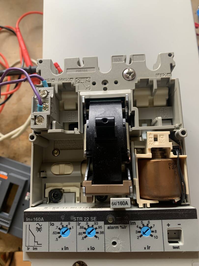

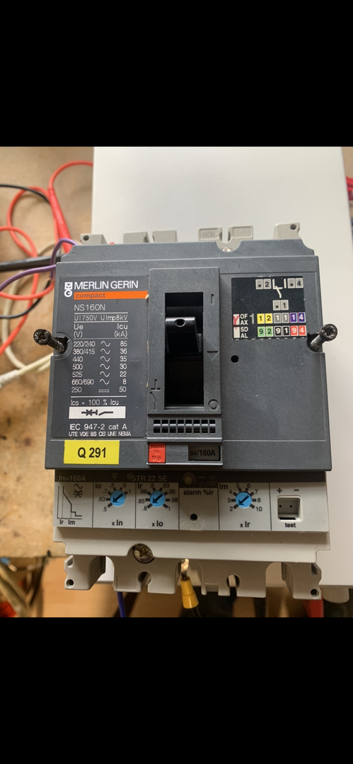

Hallo ich habe mir diesen Lasttrenner besorgt.
Ich möchte diesen über mein BMS Battrium auslösen. Oben links an dem Lasttrenner kommen zwei 1,5mm2 Leitungen aus dem LST .Wie kann ich den Lasttrenner testen ob er auch mit 24vDC auslöst?

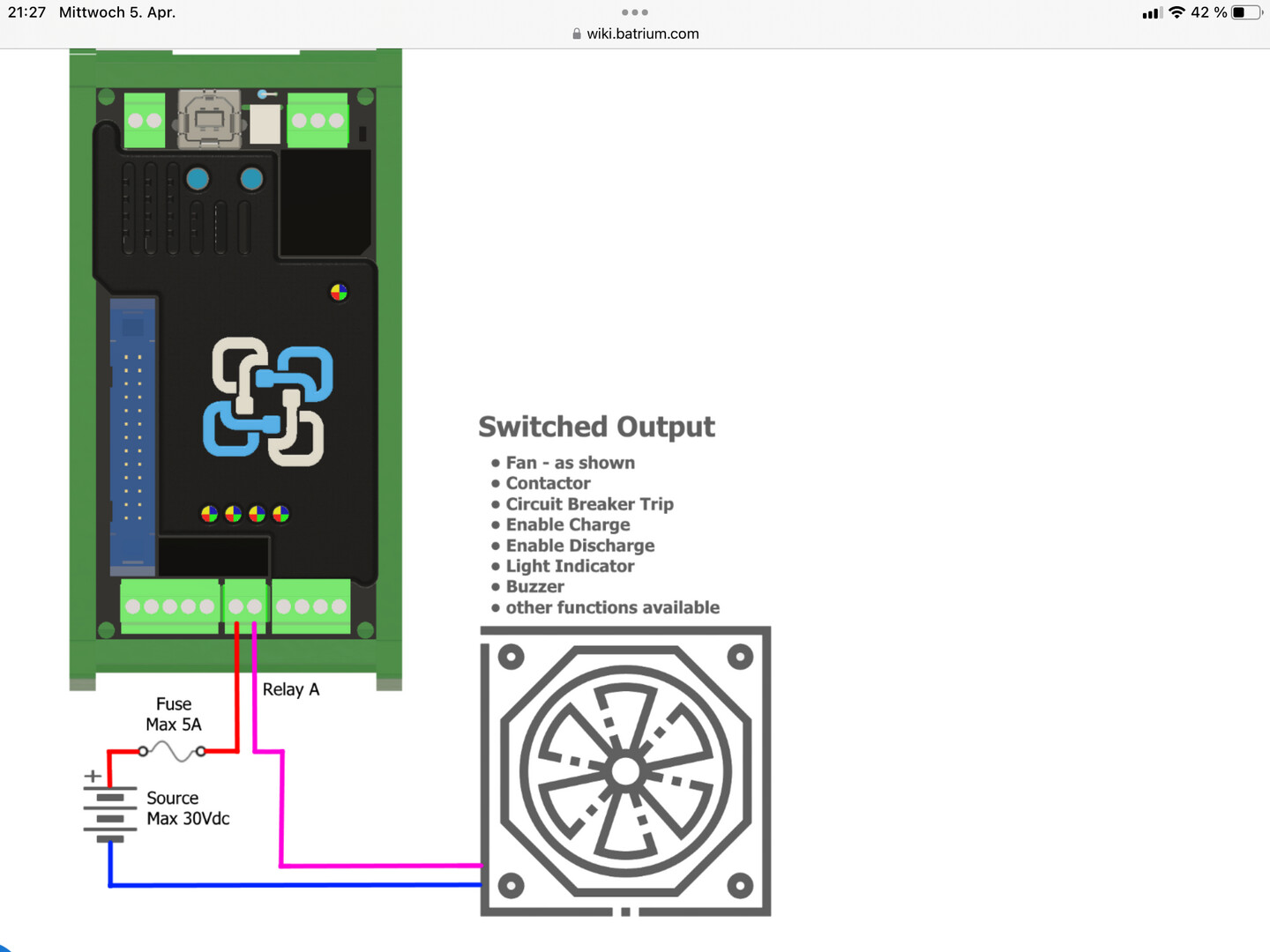

Hi Markus, das steht normalerweise auf der Spule drauf welchen auslöse Strom diese benötigt. Mache nur nicht den Fehler diese direkt über das Batrium Relais anzuschließen. Die Dinger halten nichts aus was so ein großer Lasttrenner zum Auslösung benötigt. Daher kann es sinnvoll sein das Batrium Relais an ein weiteres stärkeres Relais anzuschließen welches dann den Lasttrenner auslöst. Testen kann man das dann über die Batrium Software in dem du bei dem entsprechenden Relais den wert auf ON stellt.
Ich nutze in Verbindung mit meinem ABB Lasttrenner ein Finderschütz 30A auf 48V welches über das Batrium Relais mit 12V angesteuert wird.
Dies als Tipp!

Hi Markus,
Du brauchst für den Merlin Gerin Lasttrenner einen Spannungsauslöser MX Shunt trip. Den gibt es in verschiedenen Ausführungen, z.B. als 24VDC Version Artikel-Nr. 429390.
Dieser wird links unten eingesetzt. Links oben ist ein Hilfs-Melde-Schalter (z.B. für eine Meldeleuchte), der zwei Kontakte öffnet oder schliesst. Unten rechts ist die Auslösespule vom STR22SE. Die kannst du testen, in dem an Buchse "test" ein Strom von 1,5A anlegst.
Marco
Hallo Danke Marco,
habe mir diese MX Shunt trip bestellt und wede berichten wenn er eingebaut ist.
Der Shunt Trip ist heute gekommen.Habe ihn auch gleich eingebaut und mit 24 V DC ausgelöst . Funktioniert Tipp top.
