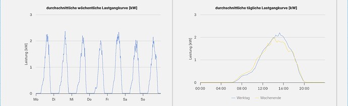

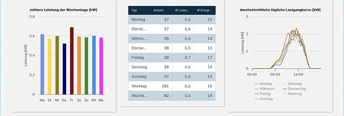

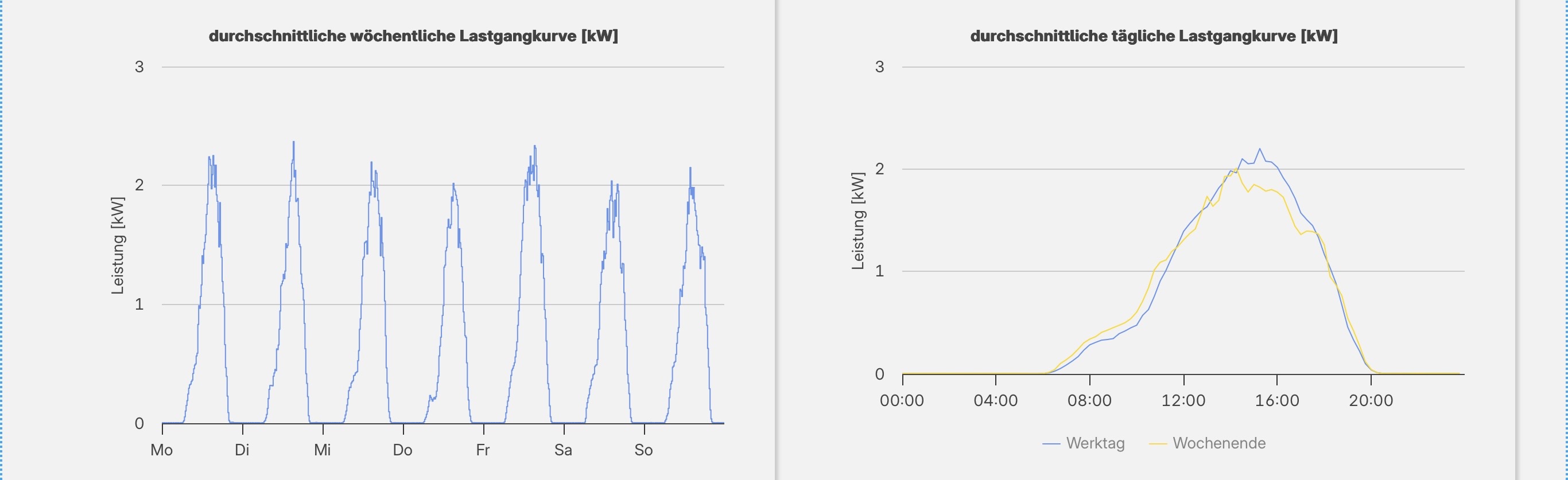

Aus Neugier - ich habe mir mal meinen Lastgang für die Einspeisung an meinem Netzanschluss angeschaut (Portal des Netzbetreibers). Das EMS (openEMS/Fenecon) ist bei mir “mittel” für das Risiko Netzdienlichkeit eingestellt und ich versuche den dann entstehenden PV Überschuss zusätzlich mit der Wallbox abzugreifen (ab 1,3 kW bis max. 7,4 kW). A den Lasten im Haushalt gibt es relativ wenig Potential (Trockner & Waschmaschine 1x/Woche), geheizt wird mit Pellets. Meine PV hat 9,2 kWp (70% SSW und 30% NO) mit 14 kWh Speicher. Der jährliche Stromverbrauch mit Wallbox ist ~6.000 kWh, die Autarkie ~75% und der Eigenverbrauch ~55% (leicht über dem Standard?).
Ich schätze (hoffe) dass mein Einspeiseprofil meinen Ehrgeiz wieder spiegelt gleichmäßige Einspeise Lasten mit wenig Spitzen möglichst außerhalb der Spitzenzeiten zu erzeugen.
Mich würde interessieren wie bei Euch die Einspeiseprofile so aussehen und ob man die Netzdienlickeit so (schlecht-gut-super…) aus dem Profil herleiten kann?
