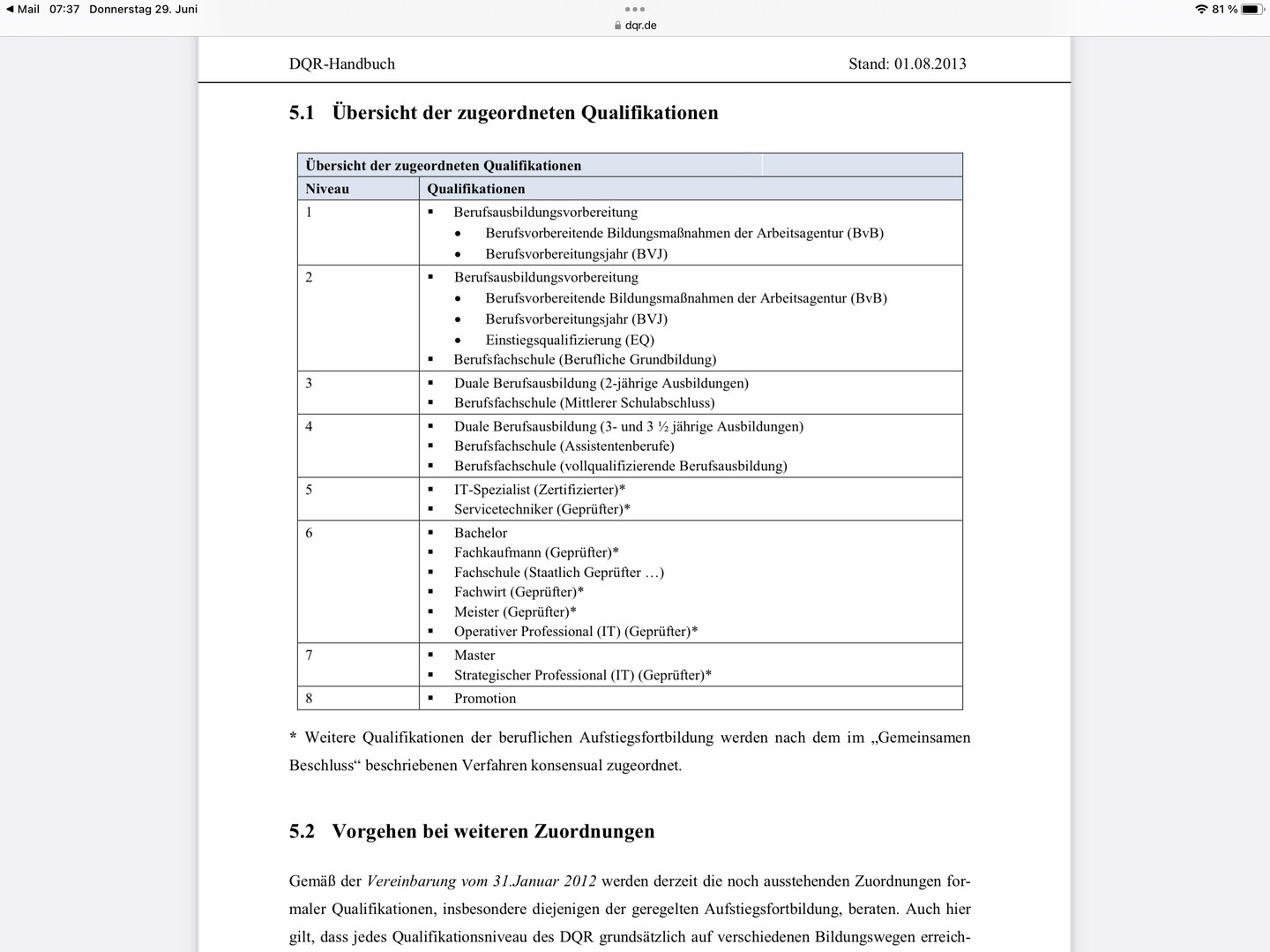

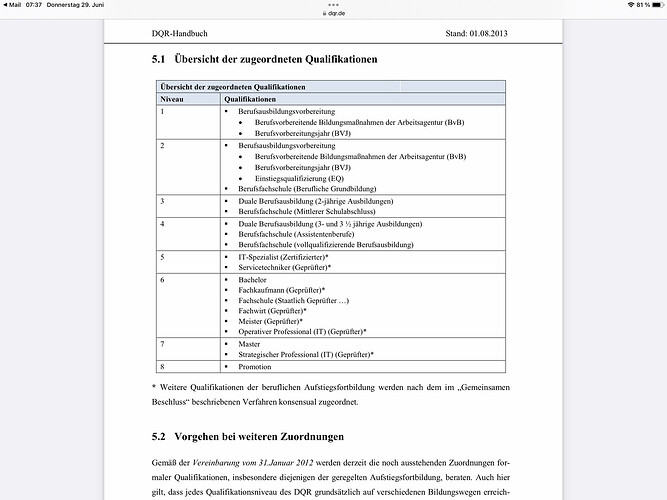

Jetzt können wir ja noch schauen, welche EQR Du aufgrund Deiner Bildung hast. Ich unterstelle mal das Du Geselle/Facharbeiter bist. Im DQR-Handbuch finden sich aus Seite 38 folgenden Tabelle
Demnach hast Du mindestens Niveau 4
Niveau 4 beschreibt Kompetenzen, die zur selbständigen Planung und Bearbeitung fachlicher Aufgabenstellungen in einem umfassenden, sich verändernden Lernbereich oder beruflichen Tätigkeitsfeld benötigt werden.

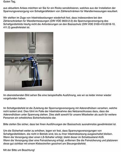

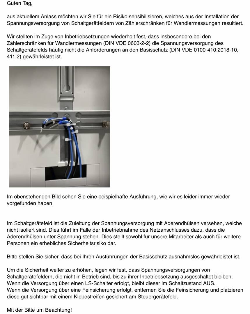

Zum Thema eingetragener Elektriker. Es sind natürlich Götter in Blau und diese machen keine Fehler! {green}:scared: Daher kann die folgenden Rund-Mail eines VNB auch nur Fake sein.
