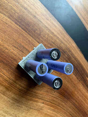

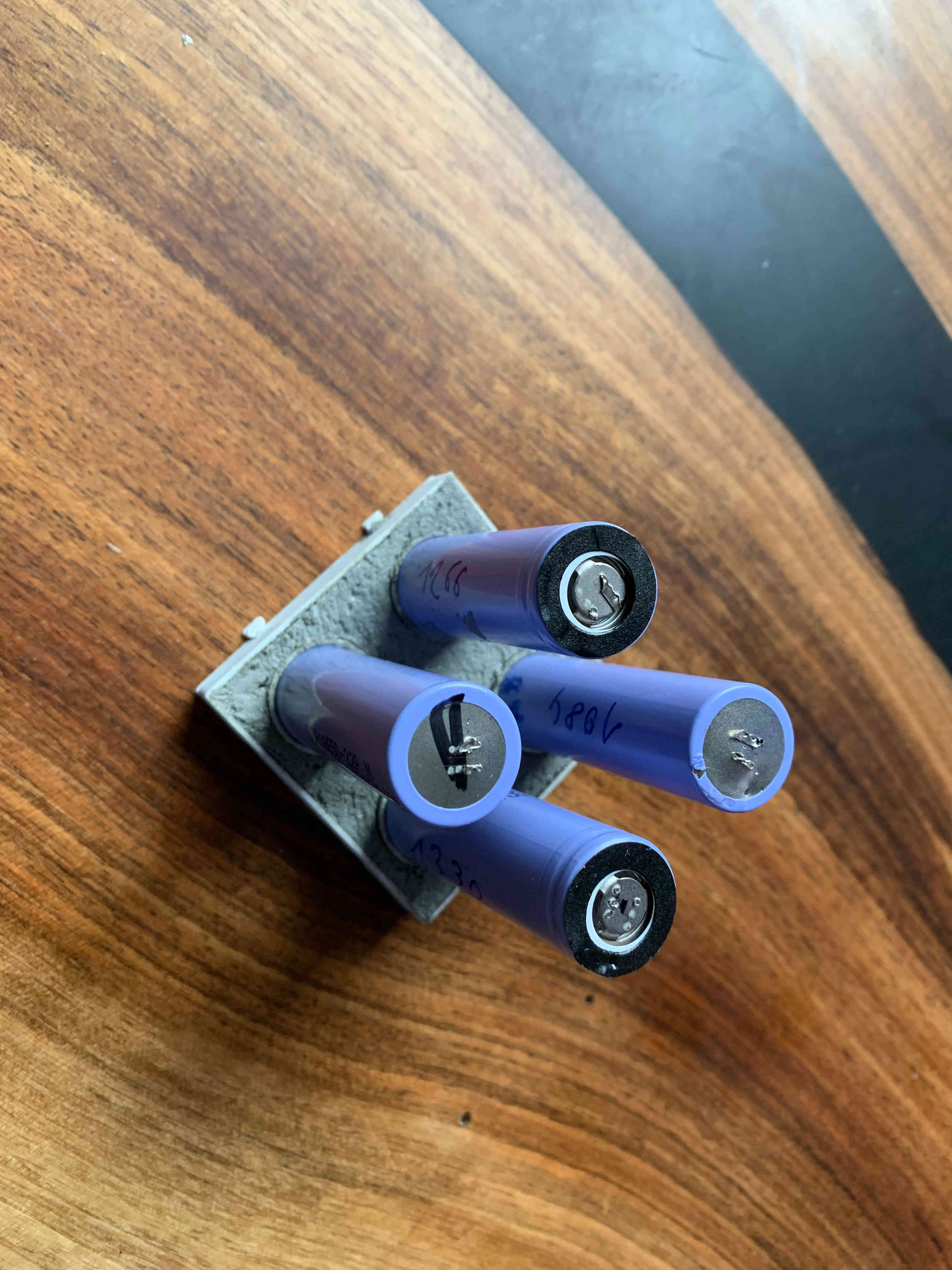

... ich bin nun etwas weiter... mit meinem DIY 3 cm Abstandhalter...
Das Brennen eines Halters via Porzellan hat nicht geklappt - die Plattem verwinden sich, sind ungenau, ... usw... Ich bin nun zu einer anderen Lösung gekommen:

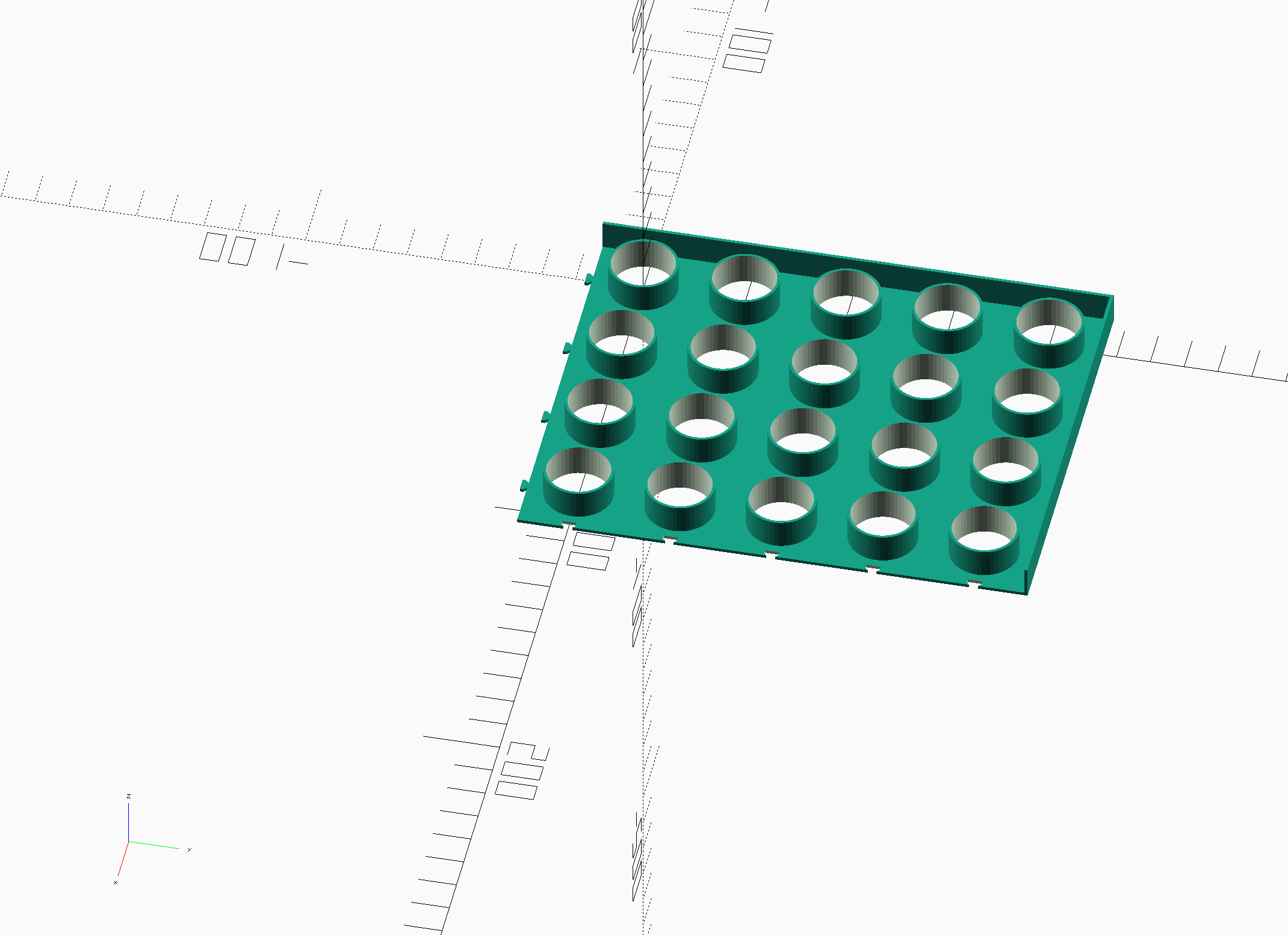

Ich drucke die Halter aus - jedoch sind diese einseitige Hohlschalen und werden mit feuerfesten Beton (bis 1200 Grad) ausgegossen. So habe ich die Massgenauigkeit und im Havariefall etwas was eine
in Brand geratene Zelle an ihrem Platz fixiert und genügend Abstand zu den anderen Zellen bietet. Darüber hinaus drucken sich diese Halter jetzt auch schneller...
Hier ein Bild eines Tests:
Was meint Ihr dazu?
Meine eigene Kritik: Das ist ja Beton. Beton hält zwar Druck aus aber eben kein Zug-Kräfte. Wenn - wie in meinem Fall - also 280 Zellen (=12,5 KG) da dran hängen - bricht der vermutlich.... und Metalleinlagen finde ich jetzt nicht so prikelnd zumal die bei einer Haverie eh schmelzen werden, siehe 9/11
Anbei die OpenSCAD-Datei für andere zum Nachmachen sowie einen Satz mit 5x4 STL 3D Dateien...
11306=2595-stl.zip|attachment (1020 KB)
11306=2596-18650_holder_openscad.zip|attachment (1.11 KB)
