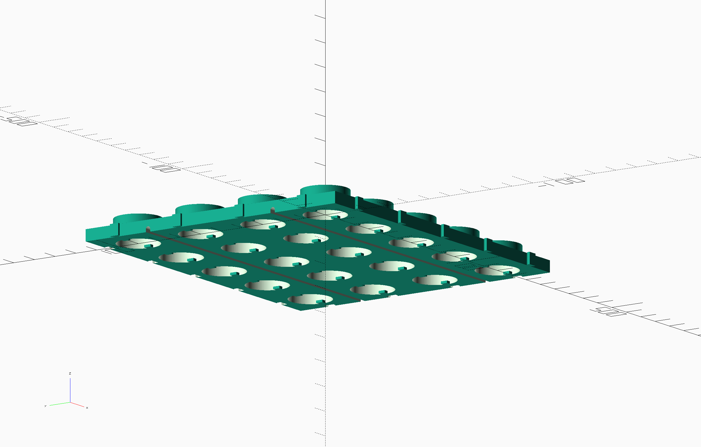

Ergänzung: zur Steigerung der Sicherheit werde ich meine eigenen Zellhalter drucken (3D Drucker) . die dann nicht 1 mm Platz zwischen den Zellen läßt sondern 12 mm ....
=> Luftstrom kann besser kühlen
=> Zellen 'stecken' sich weniger an ...
Nachteil: Das Pack ist bei 10x28 Zellen anstelle von 20x56 cm nun 30x84cm gross ...
Layout (mit OpenSCAD gemacht wie folgt: (2,5 qmm-Busbar sind integriert .. )

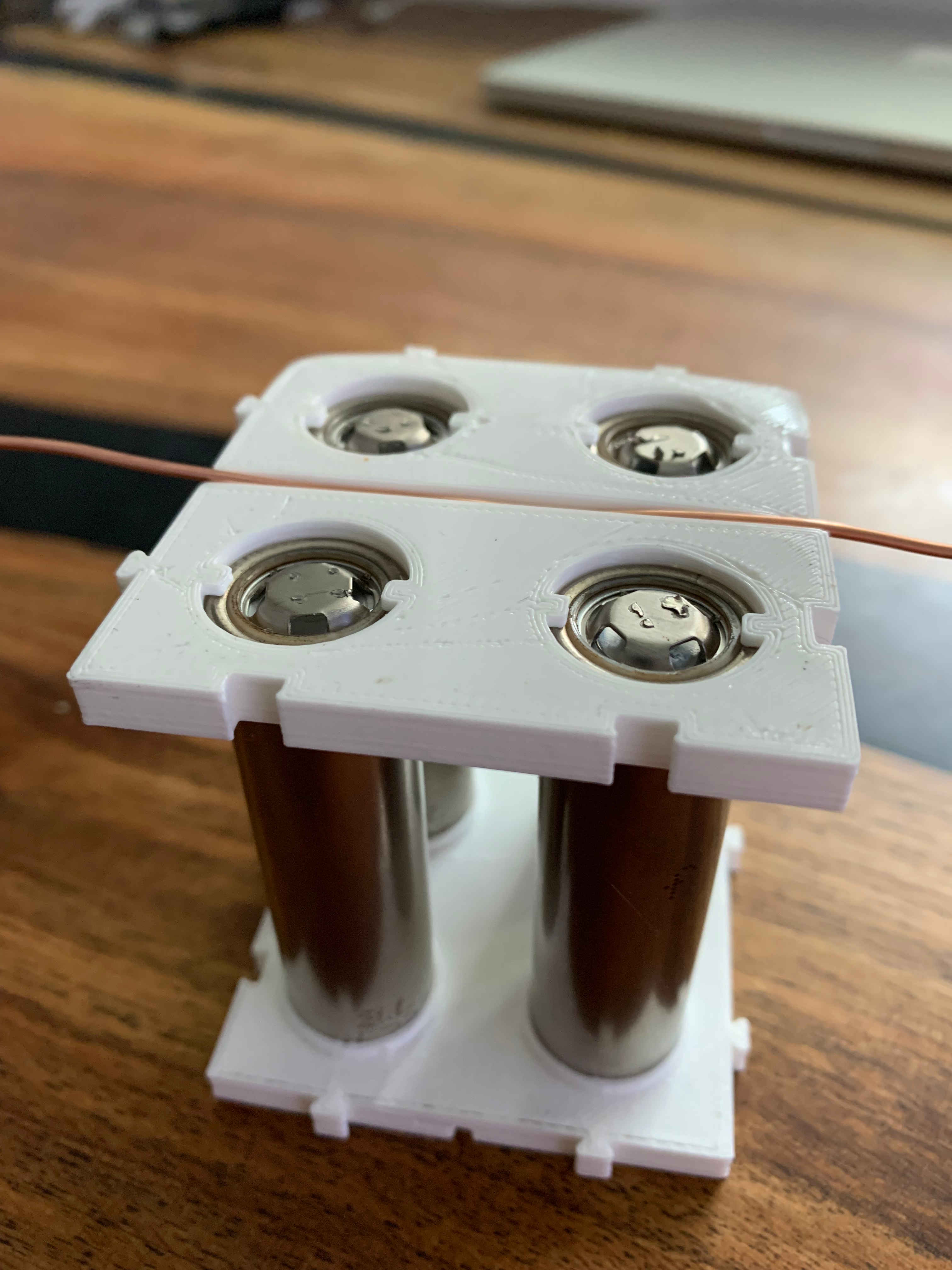

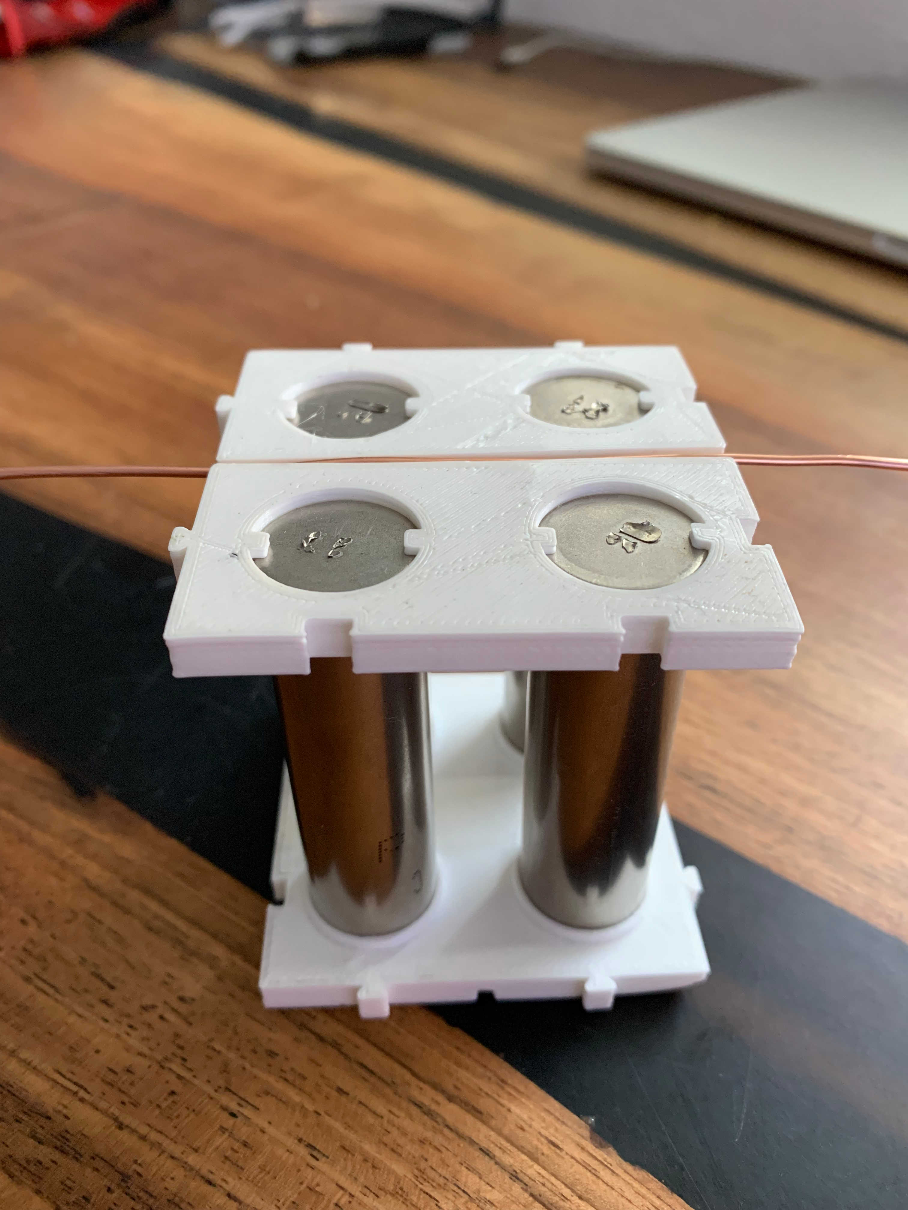

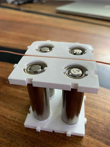

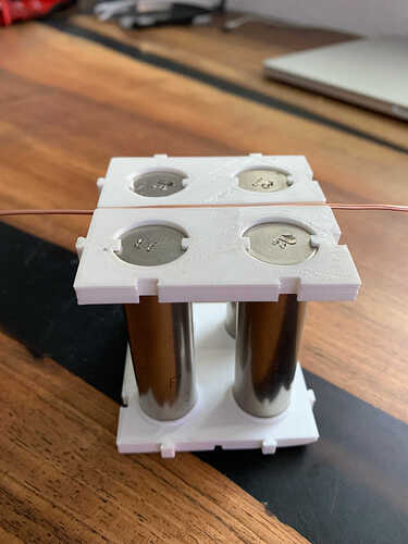

Ich drucke jetzt zwei mal 2x2 aus - um zu sehen ob alles passt... ![11046=2575-2021-11-07-12.20.08.jpg|3024x4032](upload://vQsICr37RgJM93QewZs2z0t9d0n.jpeg)
Würde sagen, sieht nach Ultimaker aus.
Da bin ich mal auf die Druckzeit gespannt.
Wieviel Infill, Outlines und welche Speed und in 0,2 oder gröber ?
Welches Filament - PLA, oder doch lieber PETG
Ich habe hier verschiedene 3D Drucker ... Ultimaker, Wanhoo Duplicator 4s, Form 1 (Harz-Belichter)
Utimaker sagt bei der 4x5 Platte: 4,5 h bei 10% infill bei 0,2 Layer.
Was das Material angeht ist das gerade PLA - aber für die richtige Platten werde ich entweder ABS oder PETG nehmen - hält höhere Temperaturen aus...
Ui, gleich 3 Stück, Hut ab, nicht schlecht, habe nur 2 Stück, nen selbstgebauten Ultimaker Clone und einen, ja es war mal ein Samella-Drucker im Holzrahmen, jetzt ist es ein "P3 Steel" mit vielen änderungen .
4,5 Std. ist ne Ansage, evtl. mal auf 6-7% Infill gehen und mal 0,3 mm Drucken, geht bei der Speed noch was ?
