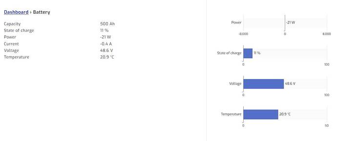

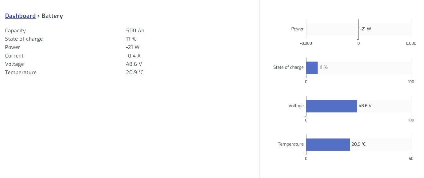

Danke, ich habe mir das Video und Github mal angeschaut, sehe aber irgendwie keinen Mehrwert ?
Kann man dort die einzelenen Zellen anschauen irgendwie ?
Oder auch nur das was mir meine Wechselrichter eh schon anzeigen... wie z.B. ?
Und kann man nicht auch z.B. in HA eine Automatisation schalten lassen ?
Oder blicke ich nur grad nicht worum es geht ?
Ja, du kannst das ganze BMS steuern und auslesen. Auch die einzelnen Zellen.
Geht allerdings nur über die Konsole und man muss sich etwas einlesen (was gut so ist, denn sonst gäbs hunderte zerschossener BMS.
