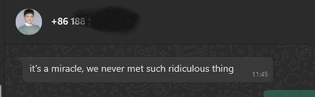

So, ich glaube das Thema hier müsste verschoben werden, weil turns out, ich habe gar kein Seplos BMS, sondern ein CN Energy BMS.
Ich habe mit dem Hersteller per WhatsApp geschrieben. er hat mir auch versucht per Remote zu helfen, aber scheint selbst an dem Problem zu verzweifeln. hier ein kurzer Ausschnitt aus dem Whatsapp-Chat:
Ich habe das Problem aktuell umggangen, indem ich die Chargecurrent einfach verdoppelt habe. Das hatte der Hersteller auch testweise gemacht, indem er mir dafür ein Parameter Preset eingespielt hat. Scheint also nicht ganz falsch zu sein. Solange ich die Ladeströme zusätzlich im Inverter noch begrenze dürfte da nichts passieren meinte auch mein Kontakt beim Hersteller. Naja. Sehr sonderbar.
Nicht dass das Teil doch noch in der Calibrierungsphase ist (hat zwar jetzt 4 Cycles schon), aber ich kenne mich eben auch nicht mit dem BMS aus.
ich habe exakt das selbe Problem. Ich bin derzeit bei 5 Zyklen und die Werte stehen bei mir noch genauso wie bei dir vor deiner manuellen Änderung. Hast du das bis jetzt so beibehalten oder kam noch was vom Hersteller?

Ich habe es manuell mit dem Software Tool geändert. Habe jetzt die 100A Charge und Discharge.
