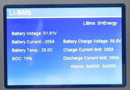

Es sieht wohl so aus, als ob das Problem am Seplos BMS liegt. Wenn mehr als ein Batteriepack existiert dann werden die ja untereinander verbunden und nur das erste hängt am Wechselrichter. Dummerweise werden die Begrenzungen der Ladeströme nur von diesem einen BMS genommen und nicht das von allen BMS aufaddiert. Ich habe jetzt den zulässigen Ladestrom auf 1C hochgesetzt, jetzt passt das. Ist aber unschön. Was ich jetzt gesehen habe ist, dass der Entladestrom auch begrenzt ist. Das Seplos kann nur 200A, insgesamt wären bei zwei Packs also 400A möglich, also weit mehr als die maximalen 240A des Deye 12k. Da ein einzelnens Seplos aber nur 200A kann und man den Entladestrom auch nicht darüber hinaus einstellen kann begrenzt das die mögliche Leistung auf ca. 10kW. Und wenn ich abends mein Auto anhänge komme ich da gerne drüber. Die einzelnen Komponenten könnten mehr, aber dieser Bug führt dann dazu, dass ich Strom aus dem Netz zukaufe...
hat der Andy von der Offgrid Garage nicht mal im Video gesagt dass man bei Seplos im BMS die doppelten Ampere einstellen muss um die einfachen Ampere laden zu können?
Bei zwei Packs. Bei drei dementsprechend das dreifache, etc. Aber nur wenn es schief läuft. Bei mir funktioniert es nämlich jetzt wieder.
Was habe ich gemacht? Ich habe das Kommunikationskabel zwischen den beiden BMS mal vertauscht. Am Pack 1 (das was mit dem Wechselrichter per CAN verbunden ist) steckte das Kabel in COM out, beim Pack 2 in COM in. Fand ich komisch, also habe ich das umgedreht. Das fand der DEYE nicht so witzig und hat angefangen zu piepsen. Habe mal ein paar Minuten gewartet ob er sich wieder fängt, hat er aber nicht. Dann habe ich das Kabel wieder umgesteckt, zurück zum ursprünglichen Zustand. Offenbar haben die BMS dann untereinander irgendwas neu verhandelt oder was weiss ich. Auf einmal zeigt der Deye aber sinnvolle Werte für die Strombegrenzungen an.
Und die Leistung kann ich tatsächlich auch abrufen wie man sieht. Vorher war die Strombegrenzung auf 195A, und da gings auch nicht drüber.
Ich habe jetzt keine befriedigende Erklärung was da passiert ist und wie man das reproduzieren kann. Aber ich fasse jetzt nichts mehr an, so solls bleiben. Als Aussage kann man nehmen, dass mit zwei Seplos und dem Deye eine korrekte Strombegrenzung (sprich eine Addition der Werte beider BMS) möglich ist ohne irgendwelche Verrenkungen wie die doppelte Stromstärke bei einem BMS einstellen oder sowas.
