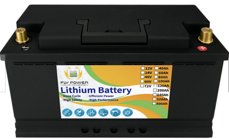

:slight_smile: Sie ist natürlich nicht im Auto eingebaut sondern an der Solaranlage. Deshalb ja die ".
Steht halt für die Bauform:
Folglich ist weiteres unbekannt...
