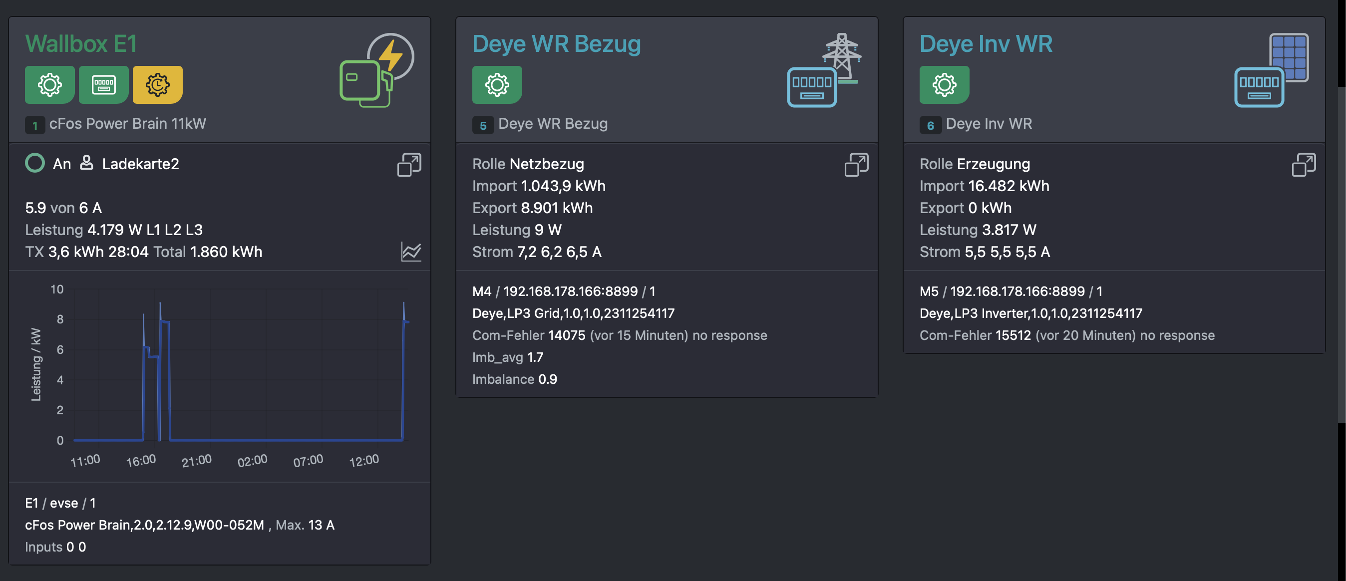

Ich habe die cFos Solar, die kann Phasenumschaltung, aber jetzt nach 3 Monaten Verwendung, habe ich festgestellt, dass ich keine Phasenumschaltung brauche, 3 phasig kann ich auf 6A runter, dh ca. 4,2kW wenn weniger vom Dach kommt, dann brauche ich auch keine Umschaltung, da ich den Strom meistens selbst brauche, und wenn genügend da ist, aber Wolkenwetter herrscht, gleicht es der 12kDeye locker aus dem Akku aus, da brauche ich nix regeln, oder sonnst welche Klimmzüge machen. Hatte mich auch total bekloppt gemacht, aber wenn es erstmal da ist, wirst du sehen, es ist alles nur halb so schlimm. evcc Müll, in Verbindung mit der cFos, die das auch ohne evcc kann, ist ein absoluter Schwachsinn, oder halt wie immer Hobby :sweat_smile:
die cFos ist in der Lage, wenn z.B. im Winter eh nix vom Dach kommt, den Akku auf 0A Entladestrom zu schalten und wenn das Auto voll ist wieder den Wert zurückzustellen, mehr brauche ich nicht...

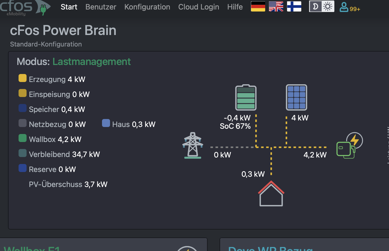

Das ist doch mal ne praktische Info den ich überlege auch gerade wie ich es am dümmsten anstelle, auch mein Akku ist ja sehr gross und wenn du aber schreibst das du keine Phasen umschaltung brauchst macht es durch aus Sinn. Hast du mal Bilder wie du es angeschlossen hst oder ne grafik wegen ladung entladung? kann die cfos auch VTL? also bidirektionales laden das wäre nähmlich auch noch etwas was ich gerne mit nutzen würde.

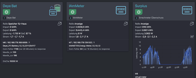

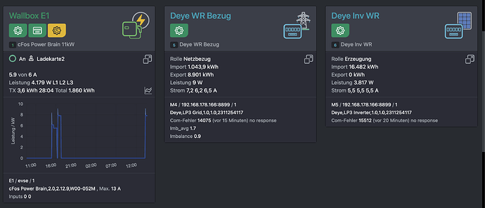

Angeschlossen ganz normal netzparallel, 30ma Fi und LS, mehr braucht man nicht für die Box, der MID Zähler ist in der Wallbox verbaut. Je nach Netzbetreiber würde ich noch ein Netzwerkkabel zu der Box ziehen, § 14a...
der WR wird über MQTT von der Box gesteuert, die Einrichtung muss man zugeben, ist kacke, hat mich ne Woche gekostet. Aber wenn es läuft, dann ist es ne feine Sache
Du musst quasi der Wallbox sagen, welche Geräte du hast, und danach erstellst du Regeln, wie und wann was passieren muss...

Ne, da musst du etwas umdenken :sweat_smile: Wenn nur wenig vom Dach kommt, brauchst du den Strom ja zuhause und nicht im Dienstauto...
Akku auf 0A schalten, schnell mit 11kW die Karre ausm Netz volladen und wenn es voll ist, wird der Akku wieder zugeschaltet und dein Haus (wenn was da ist) wieder aus dem Akku versorgt

es ist egal, ob 1, oder 3 phasig, es kann bis 6A runter. 3 phasig sind es dann ca. 4,2kW und einphasig 4,2/3
