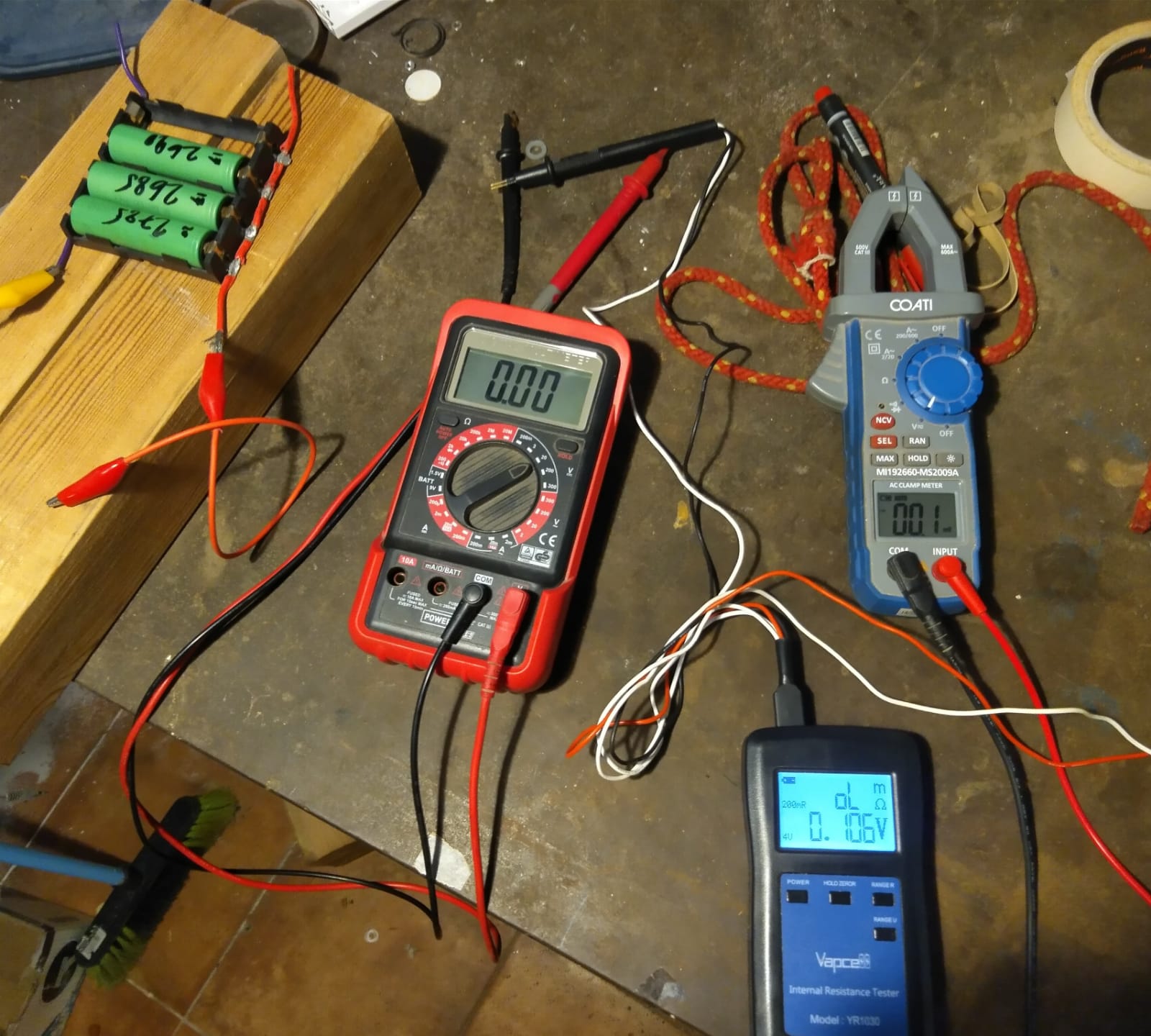

wir haben uns mit 17 Stk 280Ah LiFePO4 zellen eingedeckt; die spannungs-ladekurve ist wirklich sehr flach
....so flach, dass ich mich frage, wie ich diese messungen zuverlaessig mit einem 'einfachen' messgeraet durchfuehren kann? nicht 2 zeigen das gleiche an, BMS & WR zeigen auch nicht gleich an....
ok, im string summieren sich die differenzen 17x, sind aber zwischen 65% und 95% SOC immer noch 0 :crazy: und ueberhaupt, die ladeschlusspannung laesst sich eh nur in 0.1V - schritten einstellen.
wie macht ihr das, um sicher nicht zu ueberladen?
3 messungen 4.185 - 4.21

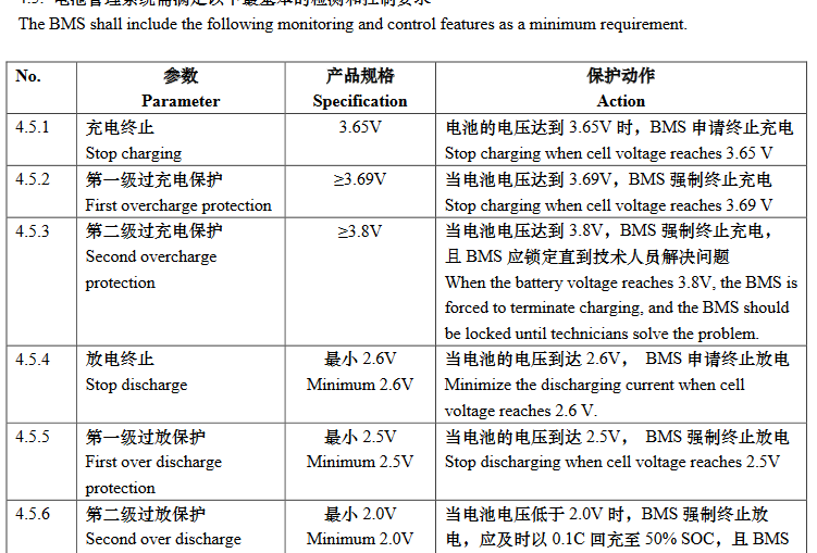

apropos 3,65V - die tabelle gibt 100% mit 3,386V an, sehr niedrig, nicht?
Also die Spannung geht ja unter 5% stark runter und über 95% steigt die Spannung deutlich an bzw. der Ladestrom geht relativ schnell runter. Da kann man schwer was überladen. Dazu müsstest du die Spannung schon über die 3,65V stellen, wo auch 3,55V reichen. In dem Bereich ist die Kurve auch nicht mehr so flach.
Gehört die Grafik denn zu deinen Zellen? Typisch wäre 2,5 bis 3,65V. In der Grafik steht 2,8xx bis 3,3xx.
eben, darum fragte ich ja, hab solche werte noch nie gesehen. wurde auf anfrage von BASEN geschickt :think:
meine zellen
ich hatte den eindruck, die haben hier schon einige auch
Ich nicht :smiley:
Aber dann müssten deine Zellen die 896Wh ja in den Grenzen erreichen.

aaaaalso, BASEN hat mir 1 weiteres dokument geschickt, jetzt isses klar
das andere war irgendein testprotokoll, hat mich verwirrt :mrgreen:
