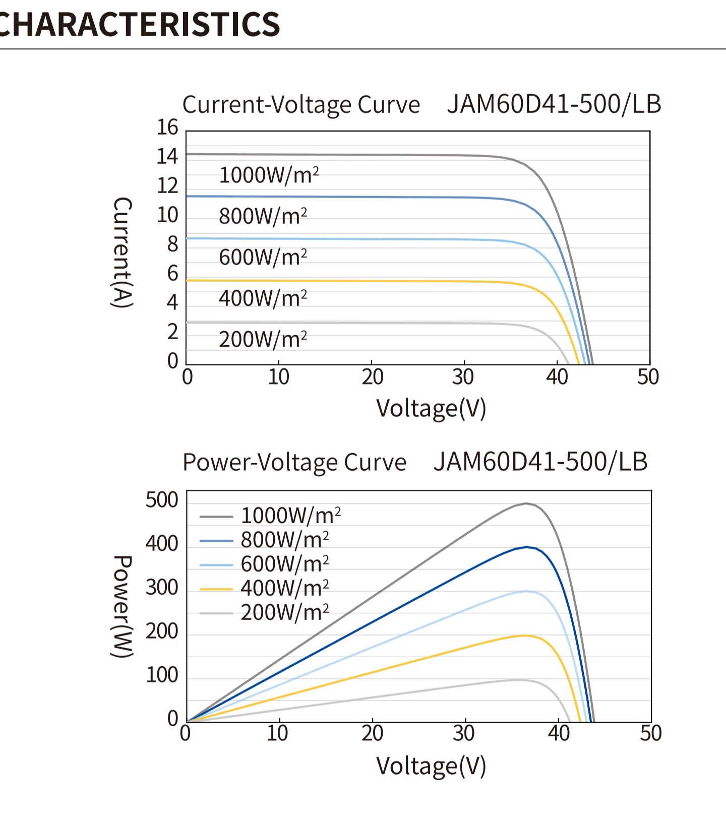

Nehmen wir als Beispiel die JAM60D41-500/LB Panel mit 36,91 V Nennspannung, diese würden in Reihe angeschlossen 73,82V liefern.
Prinzipiell würde das ja passen. Nun ist meine Erfahrung mit Spannungskurven von PV Modulen nicht groß, daher stellt sich mir die Frage wird meine Anlage damit größten teils laufen?
Meine Bedenken sind das die Laderegler damit öfters nicht anfangen zu arbeiten, da zu wenig Spannung im vergleich zu der Batterie Spannung anliegen könnte.
Wie sind eure Erfahrungen zu den Spannungkurven, sind meine Bedenken richtig oder sind die Spannungsschwankungen so minimal, das dies zu keinen Problemen führt?

Solar-Panel erreichen schon bei geringer Lichteinstrahlung ihre Spannung, liefern aber kaum Strom. Mit mehr Licht steigt die Spannung nicht sondern nur der Strom der entnommen werden kann nimmt zu.
Das ist der Mechanismus bei Solarpanel. Den kannst du auch den Kennlinien der Hersteller entnehmen.
Vielen dank für die Erklärung, das hilft mir sehr weiter :slight_smile:
Kannst du mir das Diagramm dann genauer erklären?
Für mich sieht das nämlich danach aus, dass der Strom gleich bleibt und die Spannung schwankt🤔
Welche Hersteller sind empfehlenswert?
Im unteren Diagramm siehst du es gut: Ein MPPT-Regler regelt den Betriebspunkt auf das Leistungsmaximum, und das ist bei den 5 Kurven immer bei ungefähr 37V.
Damit dieses Leistungsmaximum bei einer hohen Spannung liegt, wählst du ein Modul mit hoher MPPT-Spannung im Datenblatt. In der Regel haben die Module mit mehr Zellen (z.B. 144 Zellen) auch eine höhere Spannung als die Module mit weniger Zellen (z.B. 108 Zellen).
Aber zu viel soll es auch nicht sein, falls du einen der MPPT-Lader mit nur 100V maximaler Eingangsspannung nimmst.
