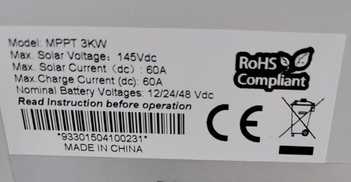

Guten Morgen alle zusammen,

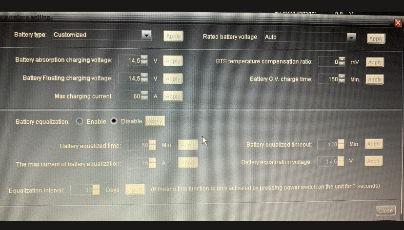

Ich habe mir bei eBay Kleinanzeigen einen Laderegler gekauft und in dem Hanbuch steht, dass nur AGM oder Gel Batterien. Und nichts von lifepo4… aber ich kann die Werte der Ladeschlussspannung etc. Manuell ändern…
Daher bin ich der Meinung, dass ich damit auch lifepo4 laden kann oder liege ich da falsch?! :sweat_smile:
Den Laderegler gab es wohl von verschieden Hersteller. So richtig schlau werde ich nicht draus, wenn ich den suche….

Das geht natürlich. In dem Config-Programm kannst Du ja eh auf Typ "Customized" stellen und alle relevanten Werte ändern. Ein BMS ist bei Li Akkus eh Pflicht und verhindert zuverlässig Überladungen. Ausserdem kann man 4/8/16S LiFePO4 wegen der passenden Spannungslage normalerweise auch problemlos mit reinen Pb Ladegeräten laden.
Das hab ich mir auch gedacht! Vielen Dank!!
