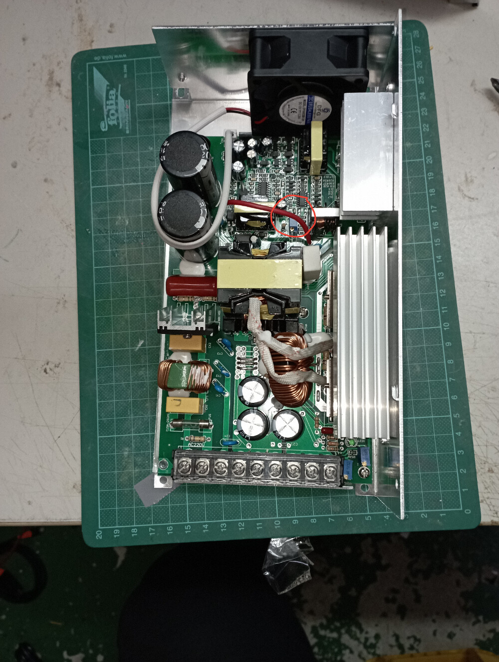

A) Netzteil auf 55V bringen

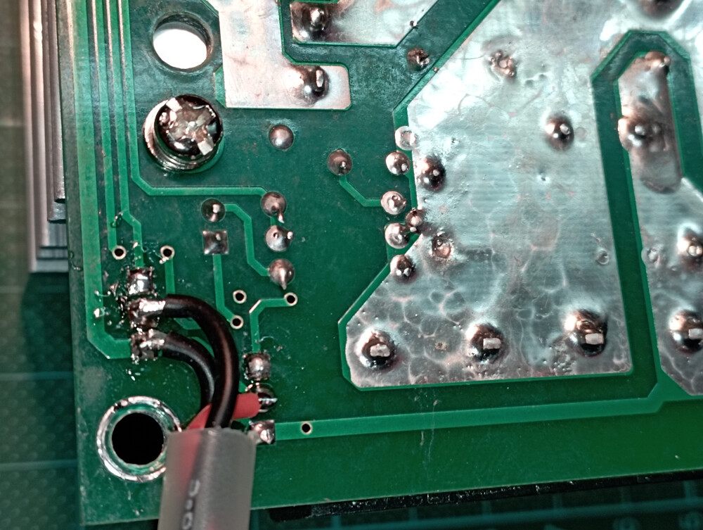

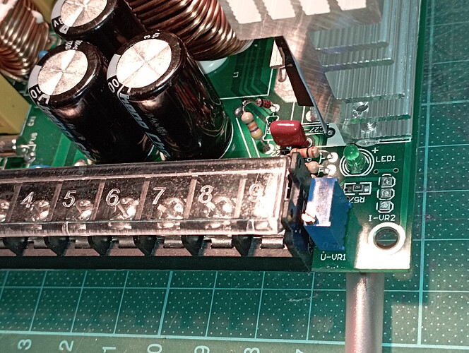

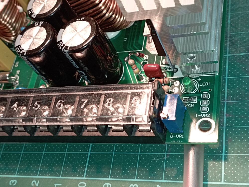

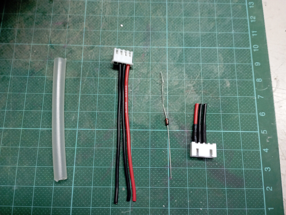

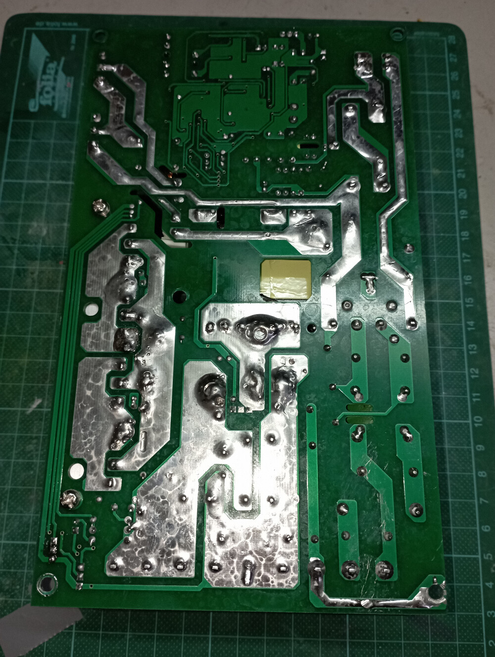

Das Netzteil hat leider eine interne Überwachung, die Ausgangsspannungen über 48V zuverlässig verhindert. Diese wird Durch den Widerstand R52 auf der Platine gesteuert. Diese Überwachung begrenzt die Spannung zuverlässig auf 48V+10% = 53V. Damit ich das Netzteil mit 55V betreiben kann, kommt eine kleine Z-Diode mit 3.3V zum Einsatz. Diese wird in Reihe zum Widerstand gelötet (IMG_20220819_SNT_von_oben_nach_Umbau.jpg)
B) Netzteil steuerbar machen
Dazu muss ale erstes der Trimmer für den Strom entfernt werden. Zusätzlich wird noch eine Leitung an den Spannungregler angeschlossen. Mit diesem kann die Netzteilspannung nachheit durch einen zweiten ESP32 Ausgang nach "unten" geschoben werden. Als Kabel habe ich ein 3S-Balancerkabel genommen und von den 4 Leitungen 3 verwendet.

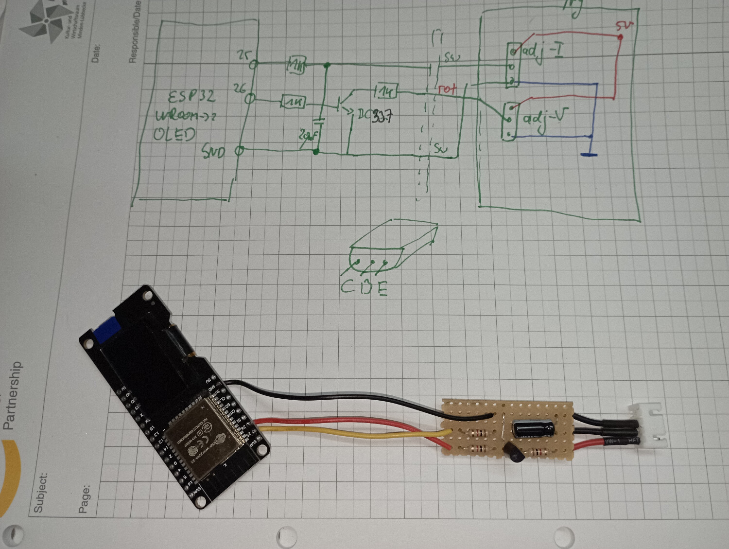

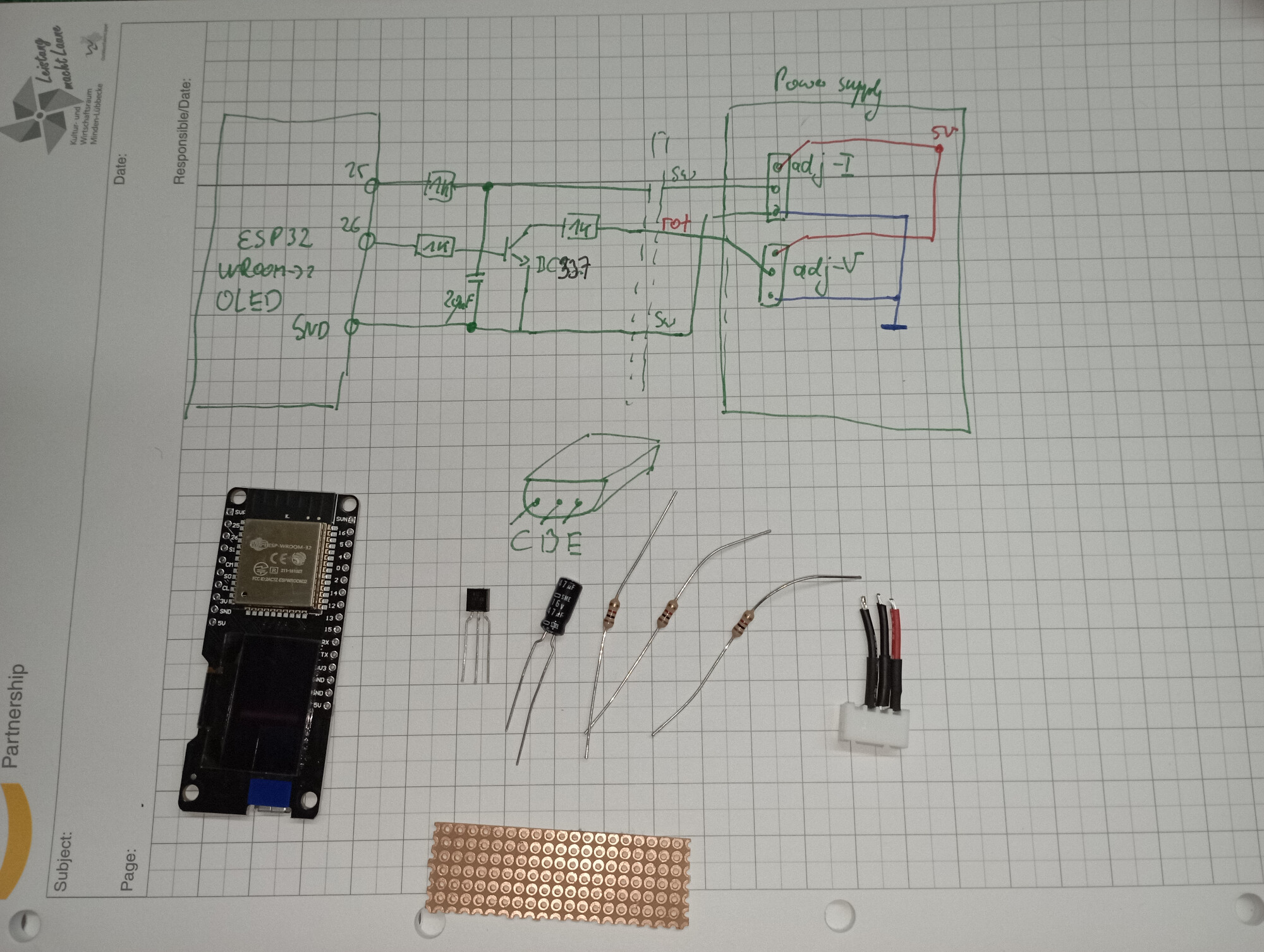

C) Adapterplatine löten und an ESP anschliessen
Wie im Schaltplan angegeben
D) Inbetriebnahme

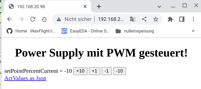

zuerst mus die Adapterplatine ohne Netzteil geprüft werden. Dazu die Software für den ESP32 aufspielen und die Sollwerte per Webbrowser vorgeben. Der Analoge Spannungswert für den Stromsollwert sollte zwischen 0-2V liegen, den Ausgang für den Spannungseingriff prüft man über den Diodentester vom Multimeter.
Danach kann dann das Netzteil mit dem ESP32 verbunden werden. Achtung: Trenntrafo nehmen! Die Spannung sollte auf 55V eingestellt werden. Dazu gibt es 2 (!) Einstellregler. Im auslieferungszustand reicht es den Regler nahe dem Lüfter des SNT zu drehen (IMG_SNT_vor_Modifikation_oben)
Dann kann man mit verschiedenenen Einstellwerten experimentieren. (Screenshot_Weboberfloeche.png)

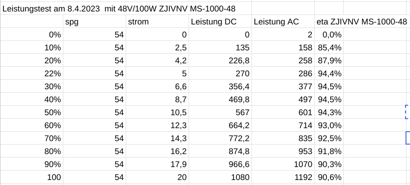

Kannst mal Messungen anstellen, bezüglich effizienz bei verschiedenen Lasten? Wäre Top!

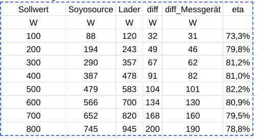

Das mit dem Wirkungsgrad messen ist so eine Sache. Deshalb habe ich den Versuch etwas anders gefahren:
Beteiligte:
- Soyosource 900W
- Schaltnetzteil mit 1000W
- keine Batterie
- Steckerleistungsmessgerät
- vor dem Soyo und dem SNT lag ein sonoff dual r3 (zur Leistungsmessung der Einzelgeräte)
Das Soyosource und das SNT werden auf der 55V Seite zusammengeschlossen. Ebenso auf der 230V Seite. Das Messgerät misst die Summenleistung von SOYOsource und SNT. Sollte also theoretisch 0 sein :angel:
Durchführung:
Ich habe das SNT eingeschaltet. Konstante Spannung 55V. Dann habe ich dem Soyosource unterschiedliche Sollwerte gegeben. Jetzt sieht man an dem Steckermessgerät die Summenverlustleistung vom Soyo und dem SNT. Hier bin ich auch Wirkungsgrade um 80% gekommen. ICh schätze, das das SNT 40% der Gesamtverluste macht. Das SNT sollte also bei ca 92% liegen.

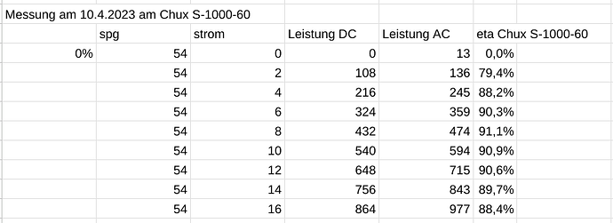

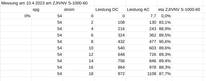

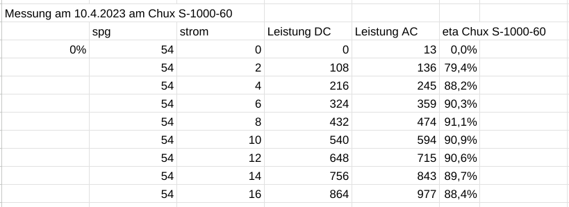

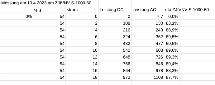

Ich habe jetzt ein paar Wirkungsgradmessungen gemacht. Interessanterweise hat das "nach oben aufgemachte" Netzteil einen sehr guten Wirkungsgrad.
Die Messung wurden immer beim Lader der Batterie gemacht. Ich habe zwei 60V Netzteile und ein 48V Netzteil getestet. Immer gleiches Messequipment. Man kann schhön sehen, dass die beiden 60V Netzteile sich nichts geben.
Insebondere beim Leerlaufstrom hat das ZJIVNV aber die Nase vorn. Auch hierbei ein großer Unterschied zwischen den beiden ZJIVNV Netzteilen im Leerlaufstrom (2W vs 8W). Es schein da doch ein paar Detailunterschiede zwischen den Netzteilen zu geben. Auf der Platine ist aber nichts groß unterschiedliches zu sehen.
