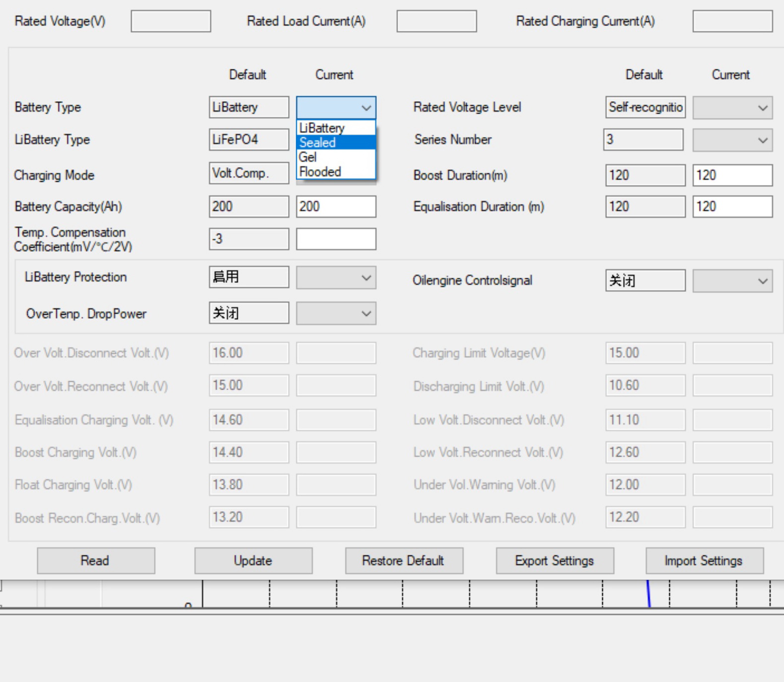

Danke Dir, das hat sich ja jetzt erledigt, da ich im Moment zwei Autobatterien habe bis der bestellte Lifepo4 geliefert wird, habe aber noch
eine Frage zu den Batterie Typen, da stehen so komische Dinger wie seht mal in der Grafig, vielleicht weiss da jemand rat.
Sealed / Gel / Flooded sind unterschiedliche Bleibatterietypen.
Sealed keine Ahnung, wahrscheinlich wartungsfreie /AGM usw.
Gel ist klar.
Flooded sind "altbekanne" Nassbatterien.
Danke Dir, also Du meinst es sind alles Bleibatterien, da wäre ich jetzt nicht drauf gekommen, da weiss man ja garnicht was man einstellen
soll, und ob das soooo wichtig ist, das man da spezifizieren muss.
Ja, das ist schon wichtig, da eine falsche Einstellung auf die Lebensdauer geht.
Beispiel:
Nassbatterien willl man auch mal bis zur Gasungsspannung aufladen, um einer Schichtung der Säure vorzubeugen.
Das mag eine Gel gar nicht, die sollte man tunlichst nicht bis zum Gasen bringen, ist auch nicht notwendig.
Welche Batterien hast du verbaut?
Testhalber noch zwei alte Autobatterien, ich denke es sind Blei-Säure Batterien, also flüssig, im Dezember kommt dann hoffentlich die
bestellte 24V 100Ah Lifepo4 Batterie.
