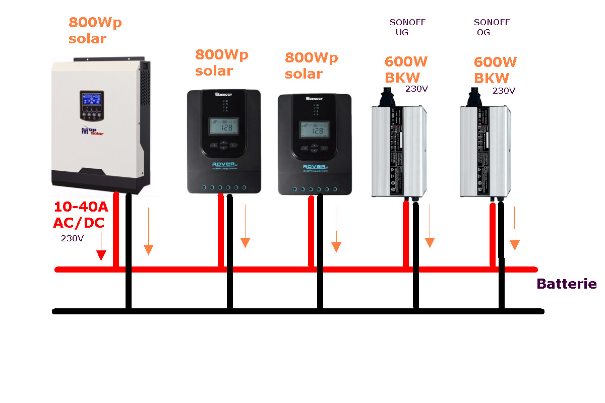

Moin, moin,
eigentlich kann da nichts passieren.
Laderegler, Ladegeräte usw. enden 99,9% mit einem Einwegventil.
Einer „Diode“ ergibt sich schaltungsbedingt oder ist extra deshalb am Ausgang.
Wenn aus deren Perspektive die Spannung da draußen höher ist, ist‘s auch gut.
Tür bleibt zu. Ohne Gewähr, es mag da fremde Dinge geben …
Ich selbst habe schon lange sechs "Ladegeräte" in parallel.
In dem PIP gibt es eines für 230V AC / 24V DC und einen MPPT Laderegler.
Dann habe ich zwei ROVER 40A auf dem Bus.
Letztendlich zwei Batterielader 24V/7A schaltbar via SONOFF an zwei Haushalten mit BKW.
Je nach Jahreszeit, Abwesenheit, Nutzung und Überschuss passt es mal so, mal so.
Dazu gehört ein Haufen wenn, dann, aber und deshalb Logik.
( C++ ESP, NodeRed, IntelNuc )
Jede Quelle muss für die Spannung ausgelegt sein und einzeln entsprechend abgesichert werden.
vom SolarHeini

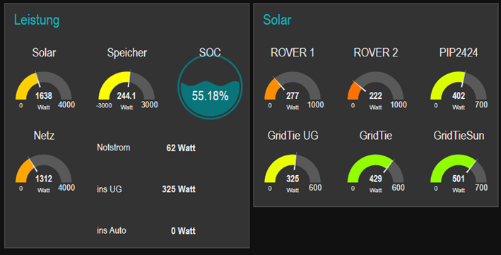

Ja, das ist in den letzten drei, vier Jahren immer Mal erweitert worden.
Zweifamilien Haus mit gemeinsam genutztem Garten.
Eine Insel und zwei Balkonkraftwerke.
Die Insel versorgt ganzjährig Router, Accesspoints, Server(chen), einen Gefrierschrank, Ersatzstrom, Betterieheizung
Saisonal kommt dann Garten allgemein, Gartenbewässerung, Gartenkühlschrank und Poolumwälzung usw. dazu.
Wenn es ganz gut läuft wird auch noch das Auto mit 6, 8 oder 10A langsam geladen.
Die 230V Ladegeräte können situationsabhängig z.T. den Überschuss der Balkonkraftwerke „umleiten“.
Wenn sie falsch schalten ist das meine Schuld. Der größte anzunehmende Fehler sitzt immer vor dem PC.
Die SONOFFS sind billige, verfügbare Hardware. Ich habe da eigene Software drin, Messen der BKW Leistung, optionales Schalten der 230er Batterielader.
Bei großem Verbrauch in der Insel können sie unterstützen, im Winter das Überleben der Insel sichern.

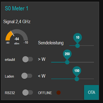

Die Ladegeräte am BKW gehen auch nicht selbsttätig an und aus, nur wenn sie dürfen / sollen / es Sinn macht.
Und selbst dann wenn die Summer aller theoretischen Ladeströme unter dem maximal zulässigen Ladestrom ist, OK.
Hilfsquellen wird man nur zuschalten wenn die Batterie relativ leer ist,
im Haus Überschuss herrscht,
der Verbrauch in der Insel aktuell relativ hoch ist,
relativ wenig Solarenergie erzeugt wird.
Fast immer nur dann wenn das BKW auch mehr erzeugt als man abzweigt.
Das ist ein BKW.
In diesem Moment würde es, wenn mehr als 250 Watt erzeugt werden das Ladegerät einschalten und die Batterie der Insel laden.
Wenn weniger als 150 Watt erzeugt werden, dann wird die Batterie nicht mehr geladen.
Nichts davon findet statt.
Die Insel hat genug Strom, es wird nicht viel verbraucht und „erlaubt“ das im Moment nicht.
Die Insel kann sinngemäß sagen: Das BKW kann sagen:
„Bitte dringend“ „Kann ich auch selbst verbrauchen“
„gerne“ „Habe selbst keine Verwendung“
„lieber nicht“ usw. „notfalls auch ohne Sonne“
„Jetzt nicht“
Die Werte und Bedingungen werden in der Hausautomatisation gebildet.
