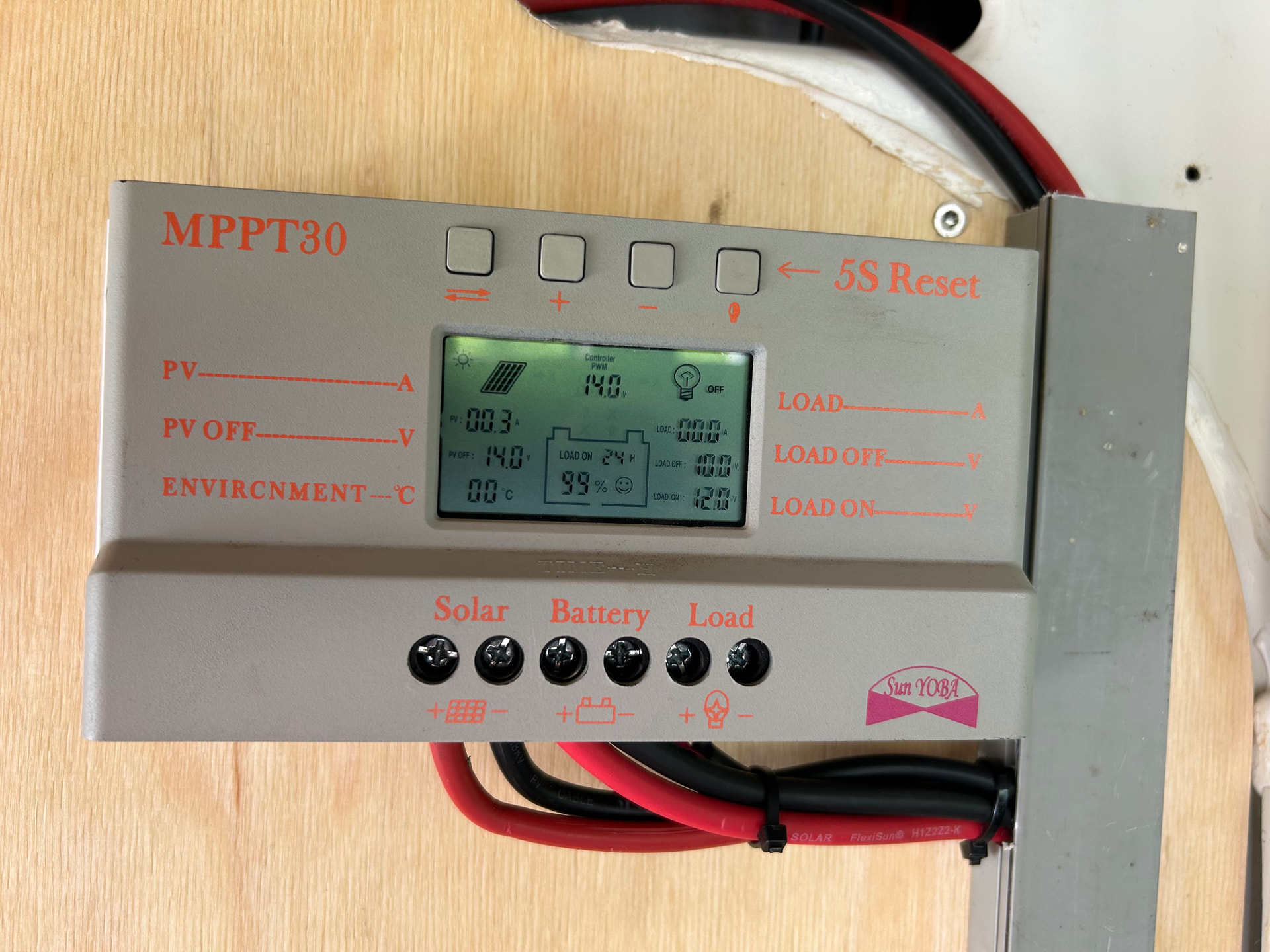

Ich habe mir einen ausgebauten LT Camper gekauft. Auf dem ist ein kleines Panel aufgeschraubt. Ein Bleiakku wir von einem Laderegler geladen den ich nicht kenne und nicht verstehe, da ich sonst nur mit Victron gebaut habe. Vielleicht kann mir jemand von euch sagen was das für ein Gerät ist. Ich hatte eh vor das System umzubauen.
VG Norman
Das Ding riecht streng nach gefaktem Mppt Laderegler, der tatsächlich nur ein PWM Regler ist.
Entgegen meiner Erwartung habe ich ihn in nur 7 Sekunden gefunden...
Mülleimer, mach was richtiges.
PS: redhot war schneller...
PS 2: in einen Camper gehört ein LiFePo rein, mit etwas Solar.
Steht auch oben im Display das es PWM (Pulsweitenmodulation) ist. Wenn das Solarmodul unter Last nicht mehr als 16 V bringt, kann man den Regler eingebaut lassen.
Bei Victron MPPT-Reglern steht: “Die PV-Spannung muss mindestens die Höhe von Vbat + 5 V erreichen, damit der Regler den Betrieb aufnimmt.” Das Solarmodul muss also mehr als 18 V bringen, auch bei höheren Temperaturen.
