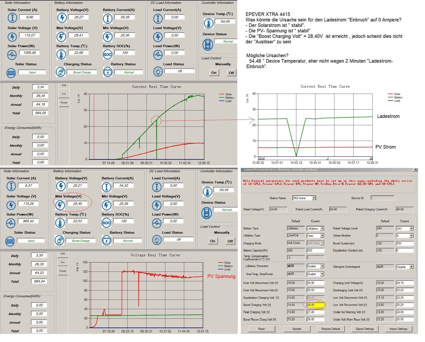

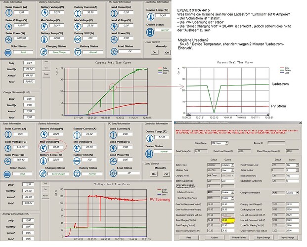

Hallo Leute, vielleicht hat jemand einen identischen Effekt bemerkt.
Der Epever XTRA 4415N hat nun schon öfters den Effekt gezeigt, das der Ladestrom kurz ( für ca 2min) auf 0 Ampere einbricht, obwohl alle anderen Parameter ok sind.
Siehe Bild anbei
Danke für jeden Hinweis,
Gruß Matthias
Kommt mir bekannt vor, gleiches Verhalten mehrmals am Tag alle ca. 60-90 Minuten, auch der 4415N. Mit 48V-System.
Ich lebe damit jetzt 3 Jahre. Würde mir aber keinen Epever mehr kaufen da auch die angezeigten Spannungen um 300mV zu hoch sind.
Es gibt eine Info dazu von Epever Tec-Support,
Your case is normal, the reason is that controller need re-track the maximum power point of the solar panels per 1 hours, it won't charge the battery during this process, it is how the charger designed.
Thank you and have a wonderful day!
Best Regards
Bianca Chen
EPEVER Technical support
