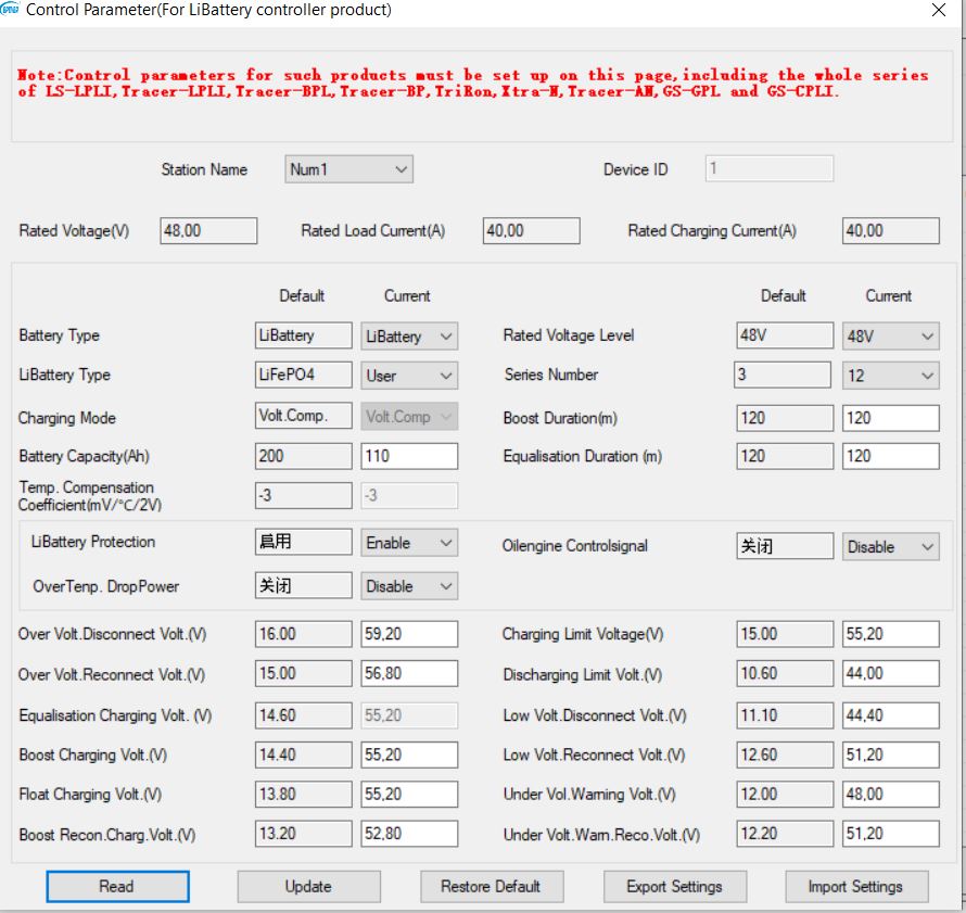

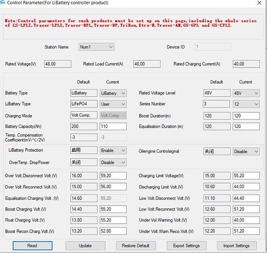

Ich habe die Laderegler wie folgt konfiguriert.

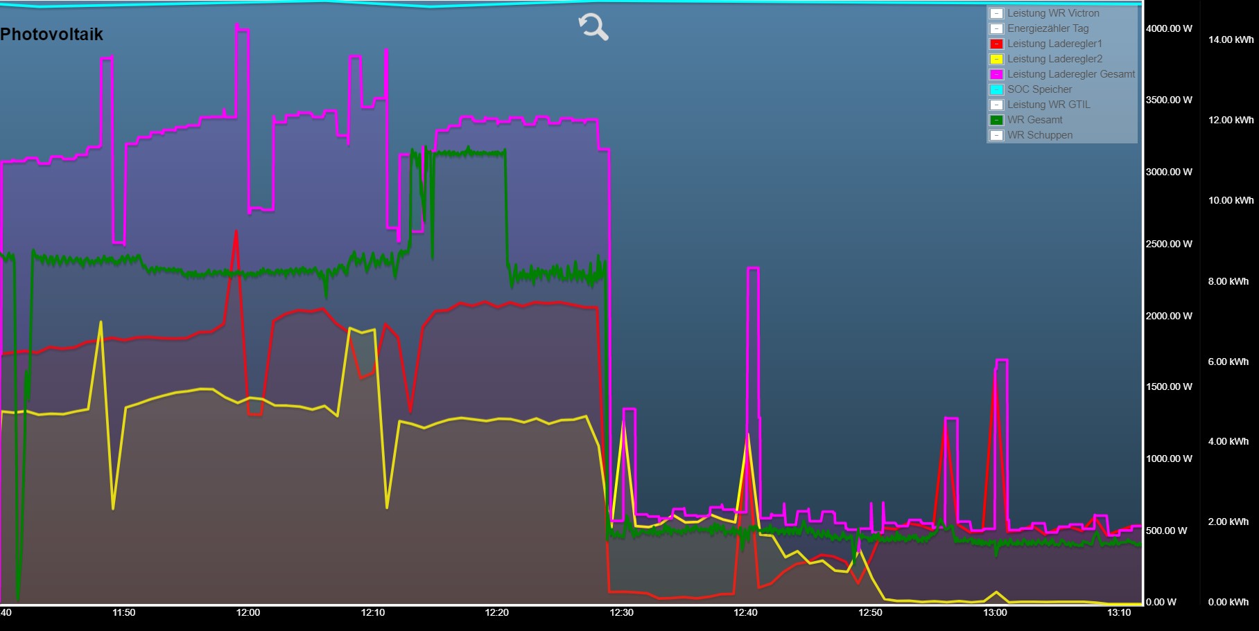

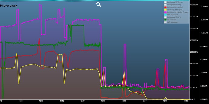

1. Wenn der Akku einen SOC von 100% erreicht hat und ich einen Verbrauch (über MP2) habe der <Ladeleistung ist, springt die Ladeleistung teilweiße stark hin und her. Erstmal logisch, die Energie kann nicht abgenommen werden.
Beispiel:

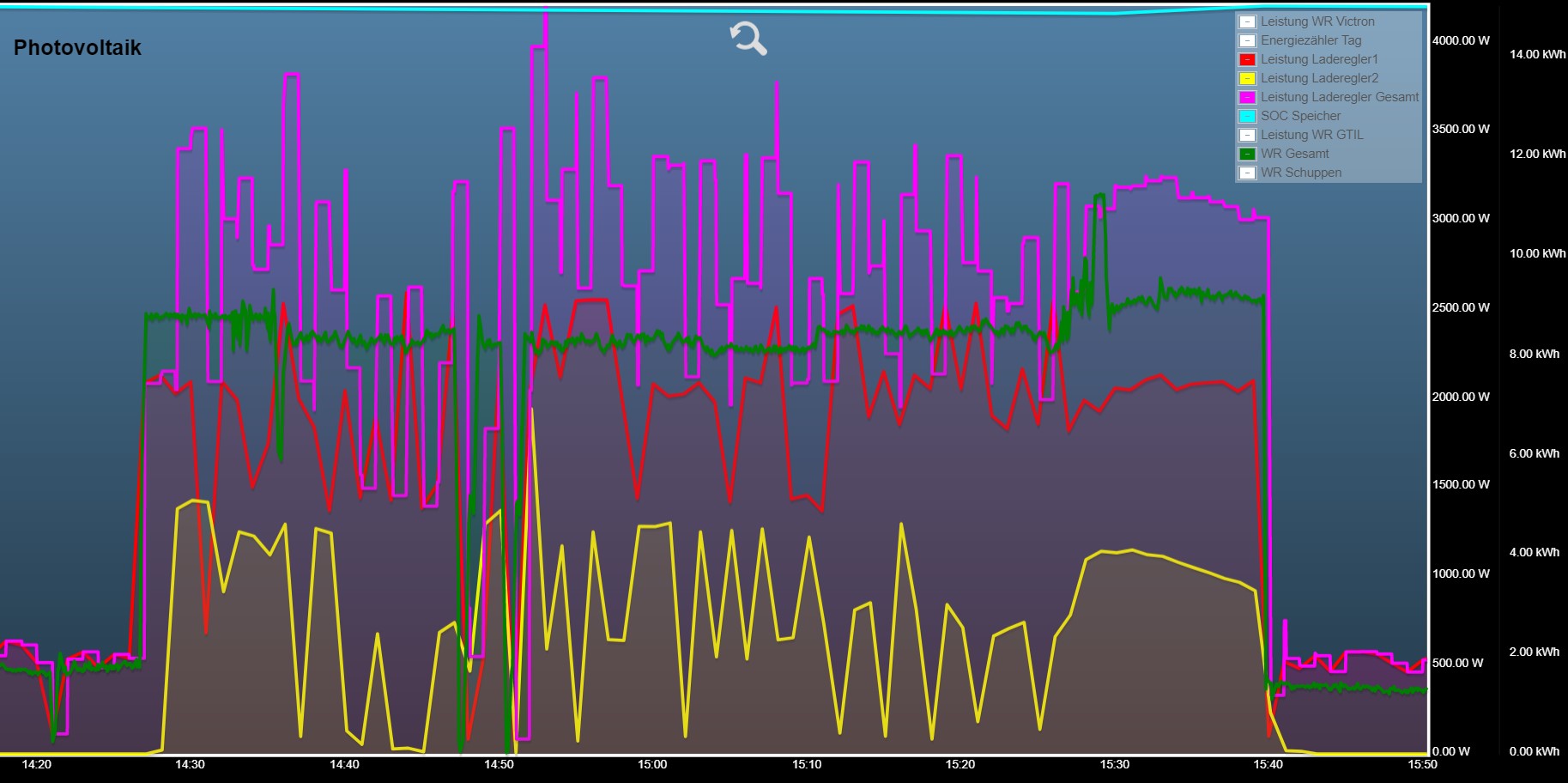

- Es scheint aber auch zu funktionieren, dass der Laderegler seine Ladeleistung reduziert und dem tatsächlichen Energiebedarf anpasst.
Beispiel:
Kann ich dieses Verhalten durch andere Parameter der Laderegler positiv beeinflussen?
