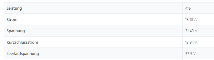

ich habe eine Verständnisfrage. (24 V Batterie)
Bei vier Modulen welchen Laderegler;
Serienschaltung: 4 x 37,5 V =150 V /13,94 A
Victron MPPT 150/35 (300€)
Parallelschaltung: 37,5 V / 55,76 A =4 x 13,94 A
Victron MPPT 150/70 (550€)
oder gemischt 2 x 2 wären 75 V / 27,88 A
Victron MPPT 100/30 (200€)
Würde es mit dem 2 x in Serien und 2 x Parallel Victron MPPT 100/30 funktionieren oder?
Muss es ein Viktron sein oder auch eins von Aliexpress würde auch reichen.
Johann
Hallo,Servus Johann, Du hast ein Denkfehler drin. Die Modellbezeichnung der MPPT-Regler ist wie folgt aufgebaut - z.B. 150/30: 150 steht für maximale Spannung im String, die 30 steht für maximalen Strom in Richtung der Batterie/Speicher. Wenn ich annehme, dass ein Modul eine Leistung von 300 Watt hat, dann reicht Dir ein 150/60 bei 24V-System. Grüße - Andre

Hallo Andre,
die Module haben 4 x 415 Watt =1660 W
Victron Laderegler MPPT 12 V 24 V 48V 60A (SCC115060310)
550€
vier Module parallel wird SmartSolar MPPT 100/50 für 355€ angezeigt.
geht auch günstiger? mit zwei LR?
Johann
Hallo Andre,Ein 100/50 ist aufgrund der nominalen PV-Leistung bei 24V nicht möglich.
