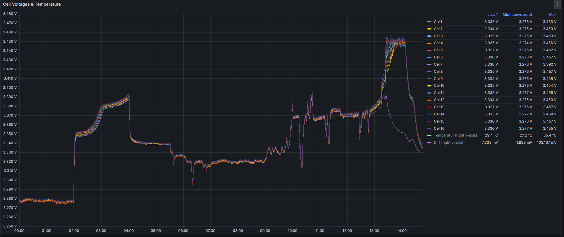

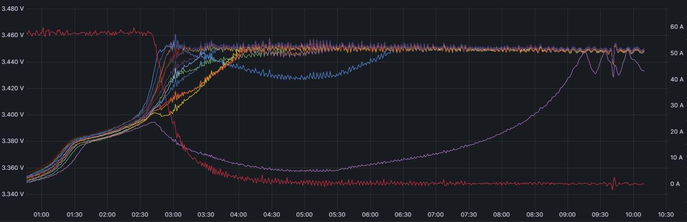

mein DIY-Akku (16x EVE LF280K) mit Seplos (10E) läuft seit über 4 Monaten problemlos.. gestern ist mir aber die fehlerhafte Ladekurve von Zelle7 aufgefallen--
Ich lade defaultmäßig die Zellen auf 3,45V (Ladeentspannung 55,2V). Hin und wieder lade ich das Pack auf 56,8V, um den internen SOC Reset auf 100% auszulösen (30min > 56V Packspannung).
Zelle 7 ist gestern aber voll aus dem Ruder gelaufen.. Da ich nicht zu Hause war, konnte ich aber auch nicht gegenchecken mit dem was der Neey-Balancer misst, sprich ob es sich um einen Messfehler seitens des Seplos-BMS handelt. Ich habe aber gestern den Akku nochmal aufgemacht und in diesem Atemzug nochmal alle Polmuttern ein wenig nachgezogen. Messleitungen waren aber alle intakt, zumindest hier konnte ich keine Unstimmigkeiten feststellen. Das Entladeverhalten scheint von den Spannungen her relativ normal zu sein, die Zellspannung von Zelle 7 ist aber auch die niedrigste (diff von 10mV+).

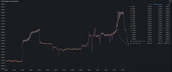

Zum Vergleich die Ladekurve vom 07.11.2023 (bis 56,8V)
Aus dem Bauch heraus würde ich sagen, dass es ggf. ein Fehler BMS-seitig gibt.. Wo könnte noch die Ursache liegen?
Eher die Zelle als das BMS. Wenn das BMS ein Problem hat, oder ein BMS Draht ab, wären 2 Spannungen betroffen.
Tausch die Zelle 7 mit einer anderen.
Ich werde mir nochmal einen Ladevorgang anschauen.. gibt zwar kaum Sonne, aber vielleicht lassen niedrige Tibber-Preise am WE eine Vollladung zu.. sollte sich das Fehlerbild erneut aufzeigen, bleibt wohl am Ende nur der Tausch über-- obgleich mich ein Zell-Defekt wundern würde, da ich erwarten würde, dass dieser schleichend eintritt.. Bis dato gab es aber keine Auffälligkeiten.

Am Balancing kann es nicht liegen.. zwei Tage vorher bis auf 3.55V / Zelle problemlos geladen.. Neey arbeitet ab 3.45V.. wie soll solch ein Unbalancing innerhalb von einem Tag passieren? Sehe ich leider als unwahrscheinlich an.

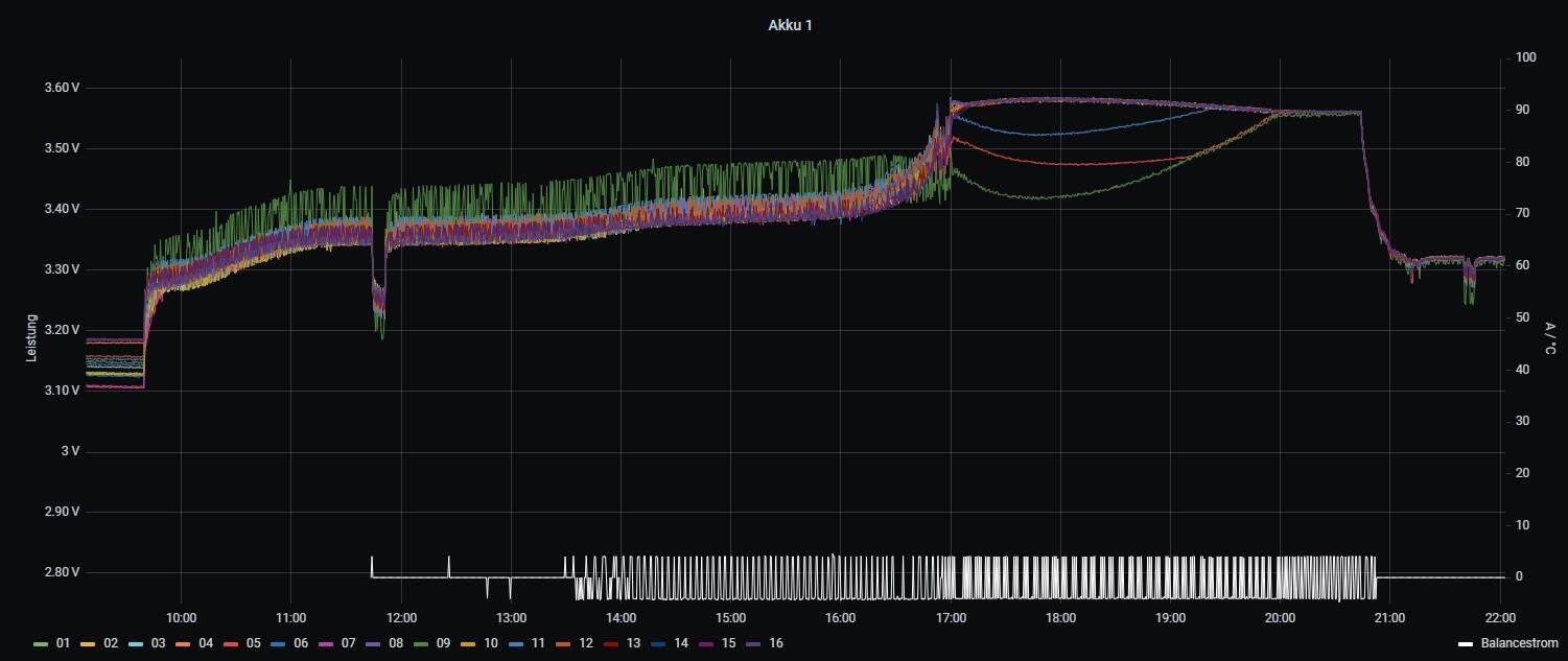

@mdkeil, ich habe mir nach dem Hinweis von elektrofix deine Grafik nochmal angesehen.
Elektrofix hat Recht, so kann eine ziemlich abweichende Zelle bezgl Balancing aussehen. Allerdings verwunderlich, wenn du nur 2 Tage vorher balanciert hast. Hast du denn die Kurven der Vortage noch?

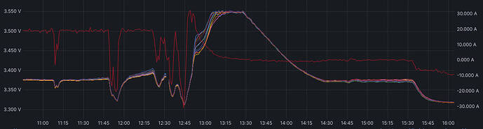

@mdkeil

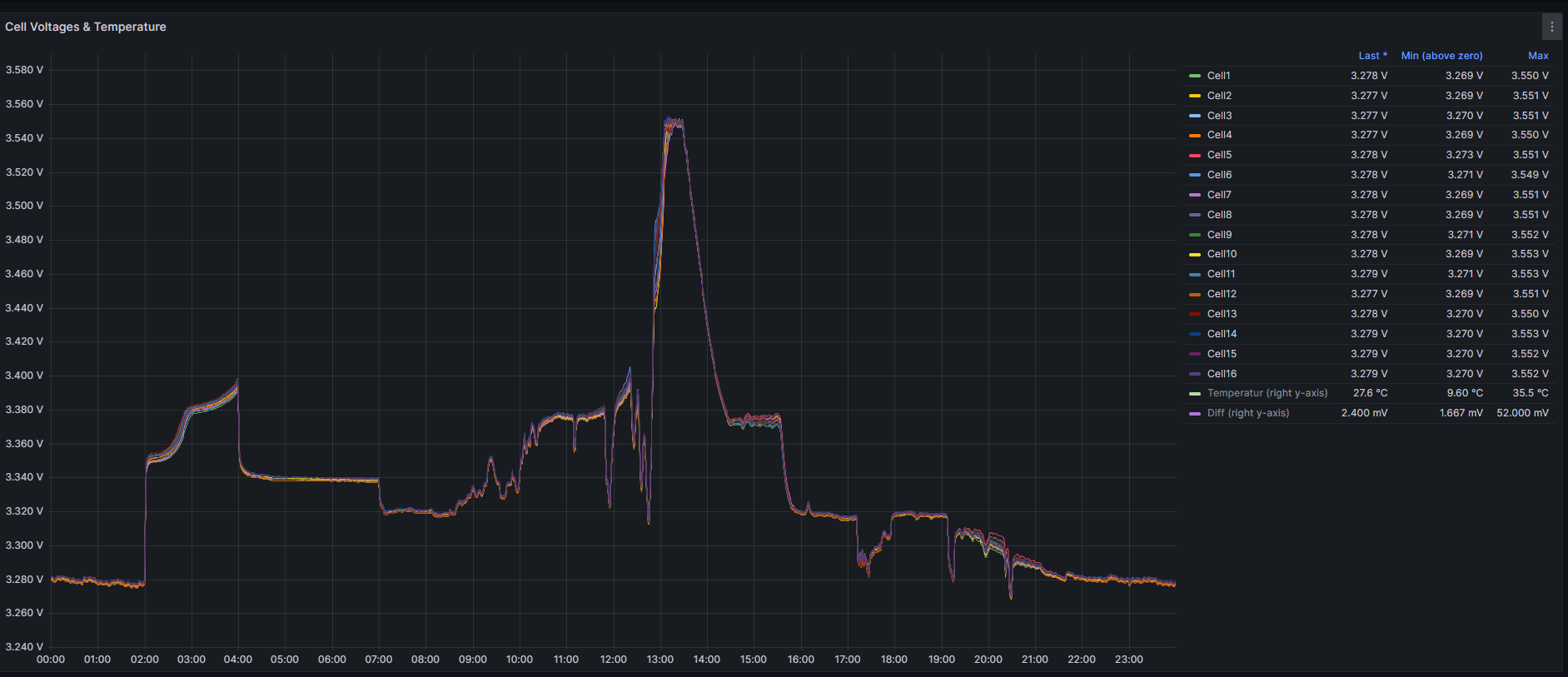

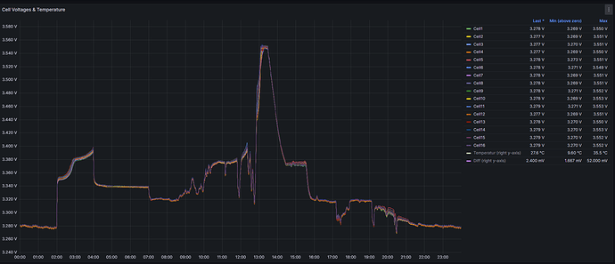

Das ist deine Ladekurve vom Vortag?
Das sieht nach eine Float Spannung aus? Um die 3,375V oder höher? Wie man sieht gehen in der Phase die Spannung wieder auseinander. Eventuell ist Float zu hoch und das sorgt wieder für eine Debalance.

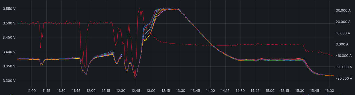

Um den Ladevorgang besser zu verstehen, wäre auch der Strom auf der selben Zeitachse gut.

anbei mal die Kurve von vorgestern mit einem anderen zeitlichen Fokus inkl. Ladestrom; Floatvoltage ist bei 3,375V.

..was natürlich dafür spricht, dass Zelle 7 (warum auch immer) nicht ordentlich gebalanced ist, ist er Fakt, wenn ich mir die letzten Kurven nochmal so anschaue, dass Zelle 7 auch die Zelle ist, die mit der Spannung deutlich früher einbricht, wenn es Richtung 35% SOC und tiefer geht.
In aller Eile, stell mal die Ladespannung auf 3,45 V runter und probiere es nochmal, dann sieht es anders aus.
Du hast zwar 3,45 V Balancerstart, aber diese Spannung wird an den Zellen bei noch vollem Ladestrom überschritten. Und der Balancer erzeugt Disbalance aufgrund der durch den Ladestrom verfälschten zellspannungen. Dann fällt der Strom, und der Balancer arbeitet es wieder zurück. Sehe ich in 2 von deinen etsten Bildern und im letzten.
Dein Vorfall Zelle 7 ist entweder ein schwerer Fall davon, oder sie hat Defekt und weniger Kapazität.
Ich würde daraus (fett markiert) aber nicht (ursächlich) auf einen Balancerfehler schliessen, sondern tatsächlich auf eine schlechte Zelle und/oder geringere Kapazität.

  1. Und warum ist 5 mV noch ein Problem? Die Spannungen werden durch Spannungsabfälle an den Verschiedenen (Innen) widerständen, zellenbezogen verfälscht. Da bei ordentlichem Strom mal schnell 50 mV pro Zelle abfallen... und die Unterschiede der widerstände leicht 50 % sein können, hast du Spannungsunterschiede der Zellen von 25 mV. Heisst: Die Balancer läuft oberhalb von 3,45 V/Zelle wegen der Spannungsunterschiede durch strom an. Und macht müll.
Du kannst das sogar genau in deinen Diagrammen sehen... man muss nur wissen, wo man hinschauen muss. Der Bereich von - die Spannung steigt bei vollem Strom über 3,45 V/Z - bis - die Spannung erreicht 3,55 V/Z und der Strom fällt dramatisch - hast du 2 felder verschiedener ZellSpannungen, die man in der Auflösung gerade noch sieht. Und die sind spiegelbildlich....

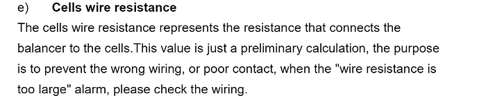

Wie aussagekräftig werden denn wohl die Innenwiderstands-Messungen vom Neey sein? --die sehen zumindest auf dem Papier nicht schlecht aus.
Ist keine Innenwiderstandsmessung
Wie baxter sagt: garnicht. Du brauchst 4 Leiter messung, also YR1030.
Jep.. YR1030 habe ich ja auch da.
[quote data-userid="12260" data-postid="163250"]Wie aussagekräftig werden denn wohl die Innenwiderstands-Messungen vom Neey sein? --die sehen zumindest auf dem Papier nicht schlecht aus.[/quote]Wenn Du die Leistung kürzt, dann verändern diese sich stark. Den Wert kannst Du nur für „Lose Muttern“ nehmen.

Ich habe heute die günstigen Tibber-Preise mal zum Vollladen genutzt.. meiner Ansicht nach hat die Zelle 7 einen weg, wenn ich mir die hohe Selbstentladung anschaue.. man sieht gut, dass ab 20mV Zelldrift der Neey seine Arbeit macht.. Wie man sieht hat er auch relativ lange benötigt um die Zelle auf 3,45V zu bekommen.. Was mich auch irritiert hat, die Ladekurve von Zelle 6 (blau)-- vielleicht sollte ich mir auch mal den Verbinder zwischen Zelle 6 und Zelle 7 mal genauer anschauen..
