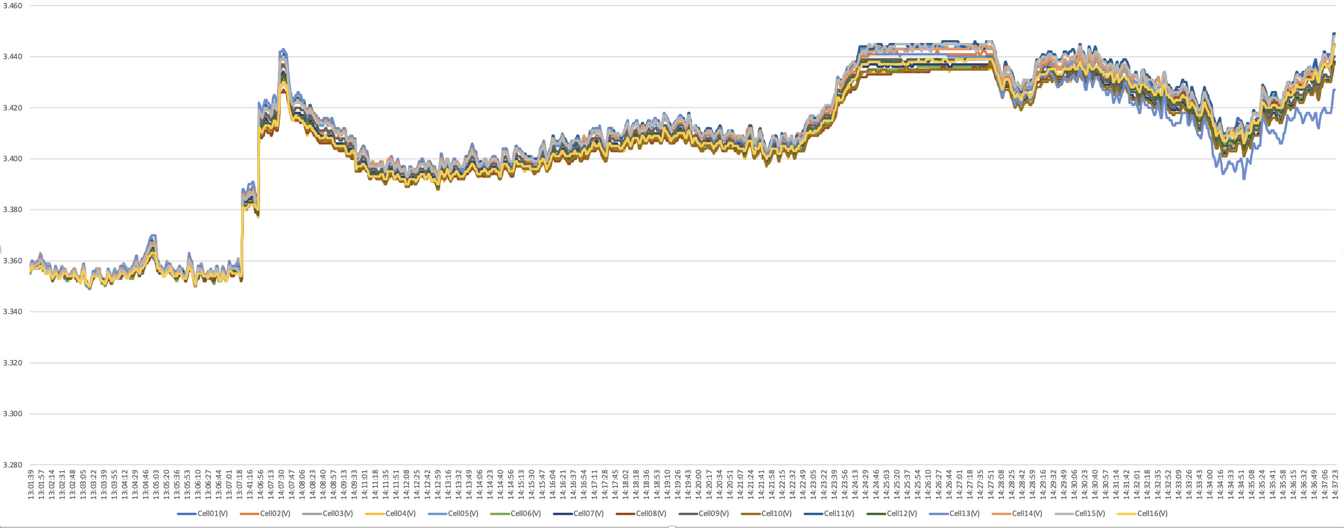

Ladekurve von 16s LiFePo4 Akkupack "normal"?
seit ein paar Wochen betreibe ich einen DIY 16s LiFePo4 Akkupack mit einem Seplos 200 A BMS und Neey Balancer. Als Wechselrichter ist ein Deye SUN 8K im Einsatz. Das BMS kommuniziert per CAN Bus via Pylontech Protokoll mit dem WR.
Vor dem Zusammenbau des Akku habe ich ein paralleles Top-Balancing durchgeführt.
Ich bin gerade noch dabei, alles zu verstehen und zu optimieren.
Aktuell beschäftigt mich der Ladevorgang. Das Monitoring geht aktuell leider nur direkt über die von Seplos zur Verfügung gestellte Software. Zielspannung ist 55,2 V bzw. 3,45 V
Die Aufzeichnung findet im 1-2 Sekundentakt statt. Am Ende des Diagramms hat die erste Zelle die 3,45 V erreicht.
Meine eigentliche Frage ist, ob der Verlauf so "normal" ist. Ich finde diese Sprünge und vor allem den Rückgang der Spannung im letzten Drittel des Graphs sehr komisch.
An was könnte das liegen?
Besten Dank schon mal für eure Hilfe!
VG
Christian

Meine Glaskugel sagt, dass die Spannungsschwankungen von schwankendem Ladestrom kommen.
und das Diagramm endet, bevor der Akku voll war.

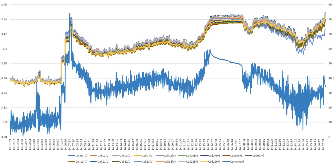

Deine Vermutung, Carolus, mit schwankenden Ladestrom, kann ich bestätigen. Am Ende des Diagramms erreichte die erste Zelle die 3,45 V und löst dabei den Overvoltage Alarm aus.
Soweit ich das Seplos BMS verstanden habe, regelt es, sobald der Overvoltage Alarm, egal ob auf Pack oder Zellebene, erreicht ist, den Ladestrom auf maximal 10 A runter. Vorher pumpt der Deye WR rein was als Überschuss vorhanden, maximal 140 A (gibt das BMS vor; ist dort konfiguriert). Die Ladespannung beträgt 55,2 V).
Was ich jetzt nicht einschätzen kann: Ist das nun "gut", oder gibt es hier noch Optimierungspotential? Sollte man z. B. den Alarm schon früher setzen, damit zum Schluss nur noch mit max 10 A geladen wird?

Ohne Infos über den Ladestrom lässt sich eigentlich nix sagen. War der Strom über den gesamten Zeitraum konstant?
@fuppy, ich lade mit 57V, die gibt zumindest das BMS vor, davon kommen aber max. 56,78V effektiv am BMS an.

Anbei ein das Diagramm erweitert um den Ladestrom
Der Verlauf sieht ziemlich ähnlich aus. Kann man da irgendwas rauslesen?

Was ich definitiv noch habe ist ein Problem mit einer Zelle (Cell 13). Die hängt am Ende immer nach. Ich konnte folgendes beobachten: Sobald das Erste mal im oberen Spannungsbereich > 3,4 V der Ladestrom reduziert und danach wieder erhöht wird, kommt diese Zelle nicht mehr nach. Sie driftet dann immer weiter ab, so dass sie zum Schluss teils bis 100 mV zurückhält.
Vorher läuft sie gut und unauffällig mit. Sowohl bei Entladen auch auch beim anschließenden Laden...
Hat jemand eine Erklärung hierfür? Wie gesagt, Top-Balancing wurde durchgeführt. Ich überlege, die Zelle jetzt mal einzeln auf das Niveau der anderen zu laden, wenn das Pack "voll" ist...

Ansonsten nochmals kurz zurück zu meiner Eingangsfrage bzgl. der Ladekurve: Ist diese dann aufgrund des PV-Überschuss geschuldeten, schwankenden Ladestrom normal oder eher nicht?
Danke!
Sieht für mich normal aus. Schwankender Ladestrom bedingt auch schwankende Spannungen, ist völlig normal. Ist beim Entladen übrigens auch so.
