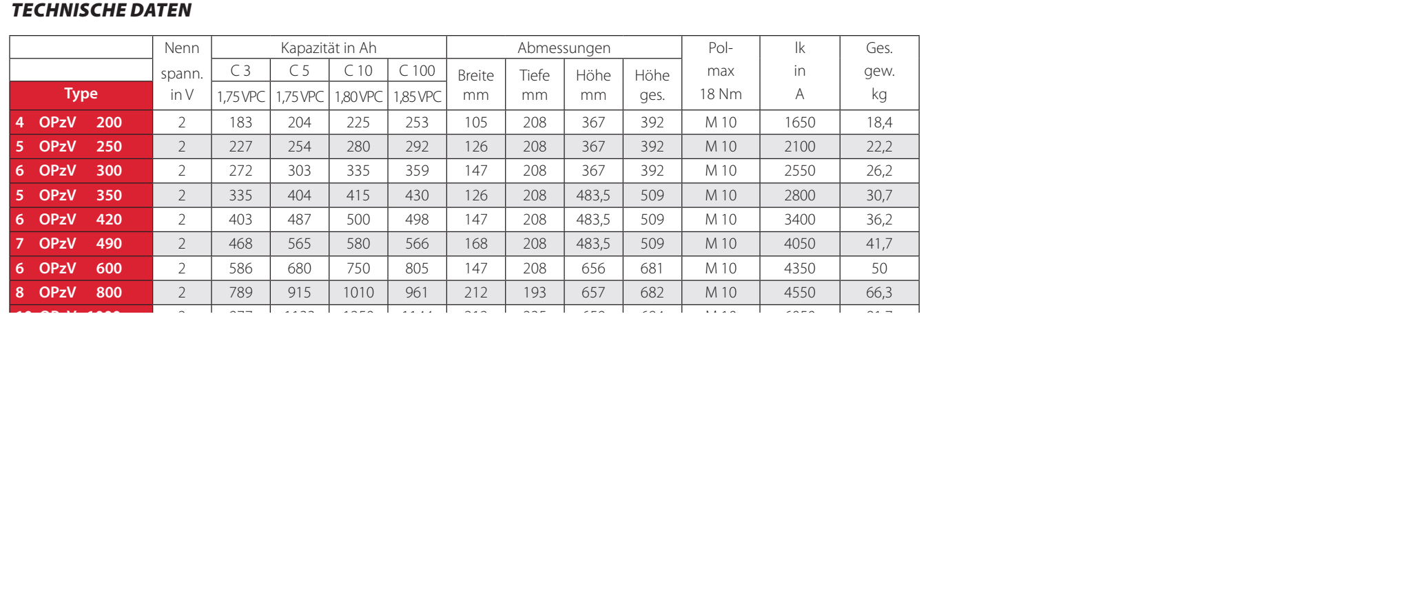

Ich habe einen MultiPlus-II 24/3000/70-32 Wechselrichter.
Nun habe ich 12 OPzV Batterien abgestaubt.
Diese würde ich gerne über den MP2 laden, bin mir aber nun nicht sicher mit welcher ladekurve ich die Batterien laden muss.
Bei den Batterien handelt es Banner OPzV 800.
Ich bin neu und möchte meine Batterien nicht falsch laden oder ggf. zerstören.

Wenn ich es richtig gesehen habe, dann sind das BLEI Batterien. Wenn du also im Victron eine Ladekurve/ einen Zellentypen auswählen kannst, dann Blei.
Für das Finetuning kannst du dir das Datenblatt des Herstellers besorgen (findet man im Netz). Dort stehen dann die 100% passenden Werte - und danach sollte man sich am Ende richten.
PS.: Ich hoffe, du hast einen Säureheber und ausreichend dest. Wasser. Diese Art von Zellen ist wartungsintensiv und sollte entsprechend aufgestellt und regelmäßig gewartet werden. Ideal zum abgewöhnen.

das mit dem Datenblatt ist ja gerade meine Frage wie ich die Ladekurve erstelle.
Denn sind ja Blei/Gel Batterien 8 OPzV 800.
Ich habe mal das Datenblatt von der Batterie reinkopiert.
Evt kannst du mir mit den Daten zur Erstellung der Ladekurve helfen.

Du kannst dich nach diesen Werten aus dem pdf Download richten: https://www.google.com/url?sa=t&rct=j&q=&esrc="s&source=web&cd=&ved=2ahUKEwj-lNa3sJT6AhUNDOwKHUssCMUQFnoECAQQAQ&url=https%3A%2F%2Fwww.wingbattery.com%2Fassets%2Fuploads%2FWing-8-OPzV-800-EN201711-1.pdf&usg=AOvVaw2EDFNtPMrgHjLEfqSg1Gq-"
Gut, dass es schon Blei/Gel Batterien sind!
