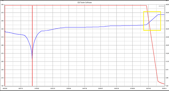

Ladekurve einer meiner Zellen
Hallo Jungs und Mädels,
ich bin gerade dabei die Kapazität meiner Zellen zu testen, verwende den Batterietester zketech ebc-a40.

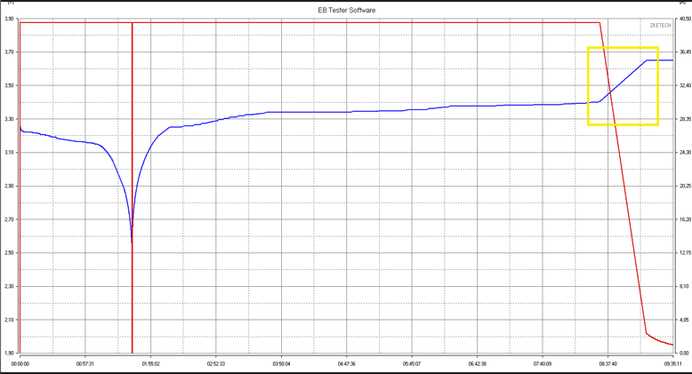

Eine Ladekurve sieht anders aus als die anderen und ich würde gerne wissen was ihr von dem markierten Bereich haltet, der Anstieg ist am Ende deutlich flacher als bei anderen Zellen.
Danke und Viele Grüße
Mario
was hast du da als Parameter eingestellt ? Die Stromkurve nimmt ja auch relativ linear ab ?!?
folgende Parameter habe ich verwendet.
Mode:C-CV
Set1: 40,00
Set2: 3,65
Cutoff: 1,00
Für mich sieht das so aus als würde da eine ganze Reihe von Werten fehlen und die Linie die du siehst ist die lineare Interpolation der fehlenden Werte.
Das ist ja ein Gerade.
dann wäre es ja lediglich ein Erfassungsfehler, warum auch immer die Software in diesem Zeitraum keine Werte erhalten hat.
Bei einem erneuten Test müsste die Kurve dann wieder "normal" aussehen.
es scheint sich wirklich nur um einen Erfassungsfehler zu handeln, denn in der .csv sieht man eindeutig das Werte fehlen.
30624,40,00,3,405
30626,40,00,3,405
30628,40,00,3,405
30630,40,00,3,405
33094,2,45,3,650
33096,2,44,3,650
33098,2,43,3,650
33100,2,42,3,650
Danke für den Hinweis!
