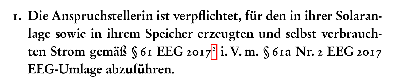

Das Gesetz ist eindeutig:
Anlagen ohne mittelbaren oder unmittelbaren Netzanschluss sind weder melde- noch EEG-Umlagen pflichtig.
Um die EEG-Umlage auf Inselanlagen erheben zu können
wurde 2019 "mittelbar" in einem Schiedsspruch der Clearingstelle "neu definiert"!
Votum 2019⁄38.pdf (clearingstelle-eeg-kwkg.de)
Für die VNBs ist das nur eine Steilvorlage, die bis heute von der BNetzA so im Internet verbreitet wird.
Die EEG-Umlagepflicht hingegen gibt es nicht mehr.
