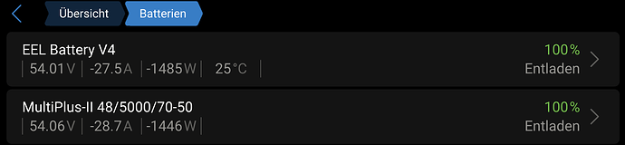

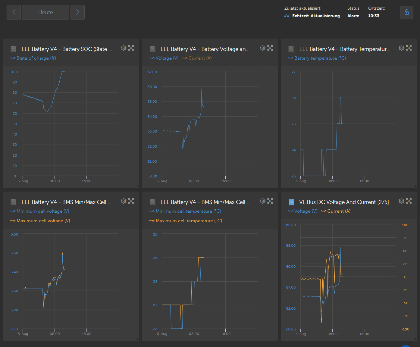

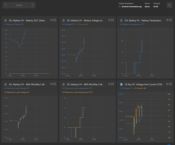

kann mir bitte jemand ein Tipp geben:

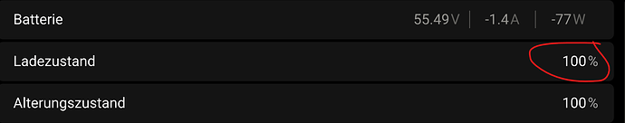

Mein JK BMS schaltet seit kurzem einfach nicht mehr beim Erreichen von 100% ab.
Den Wert 100% SOC habe ich testweise auf 3,4V reduziert.

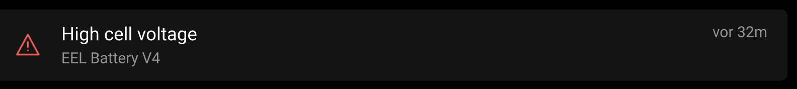

Es wird einfach weiter geladen, bis Cell OVP (3,5V) erreicht wird.
Beide Werte habe ich aktuell zum Testen entgegen der Werte von Andi herabgesetzt.
Es macht auch keinen Unterschied ob ich Float im BMS auf An oder Aus stelle.
Ich habe bereits den MP2 (3.63) und das JK BMS V15.41 auf die aktuellen Versionen aktualisiert, in der Hoffnung dass es wieder funktioniert.
Die Parameter im JK BMS
JK-PB2A16S20P (200A) sind so gesetzt wie unter My Settings – the Off-Grid-Garage beschrieben sind.
Spannung und Stromstärke habe ich am BMS mehrmals neu kalibriert.
Tausend Dank.
Viele Grüße
Felix
Die BMS Settings werde ich noch nachreichen.

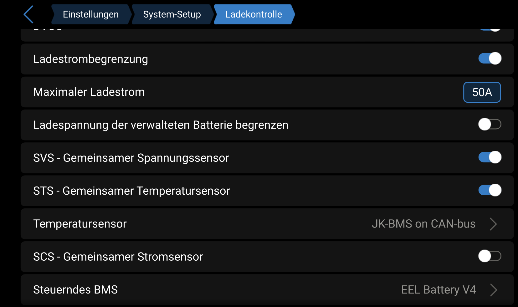

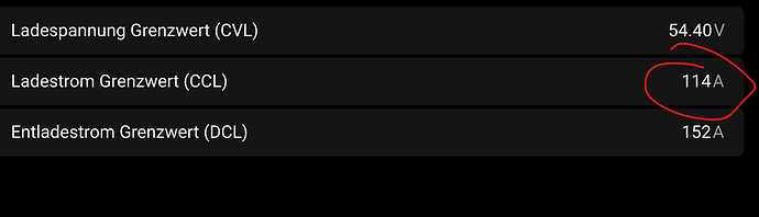

Hast Du im DVCC den gemeinsamen Spannungssensor aktiviert?

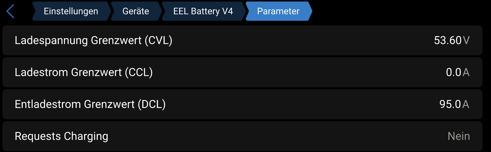

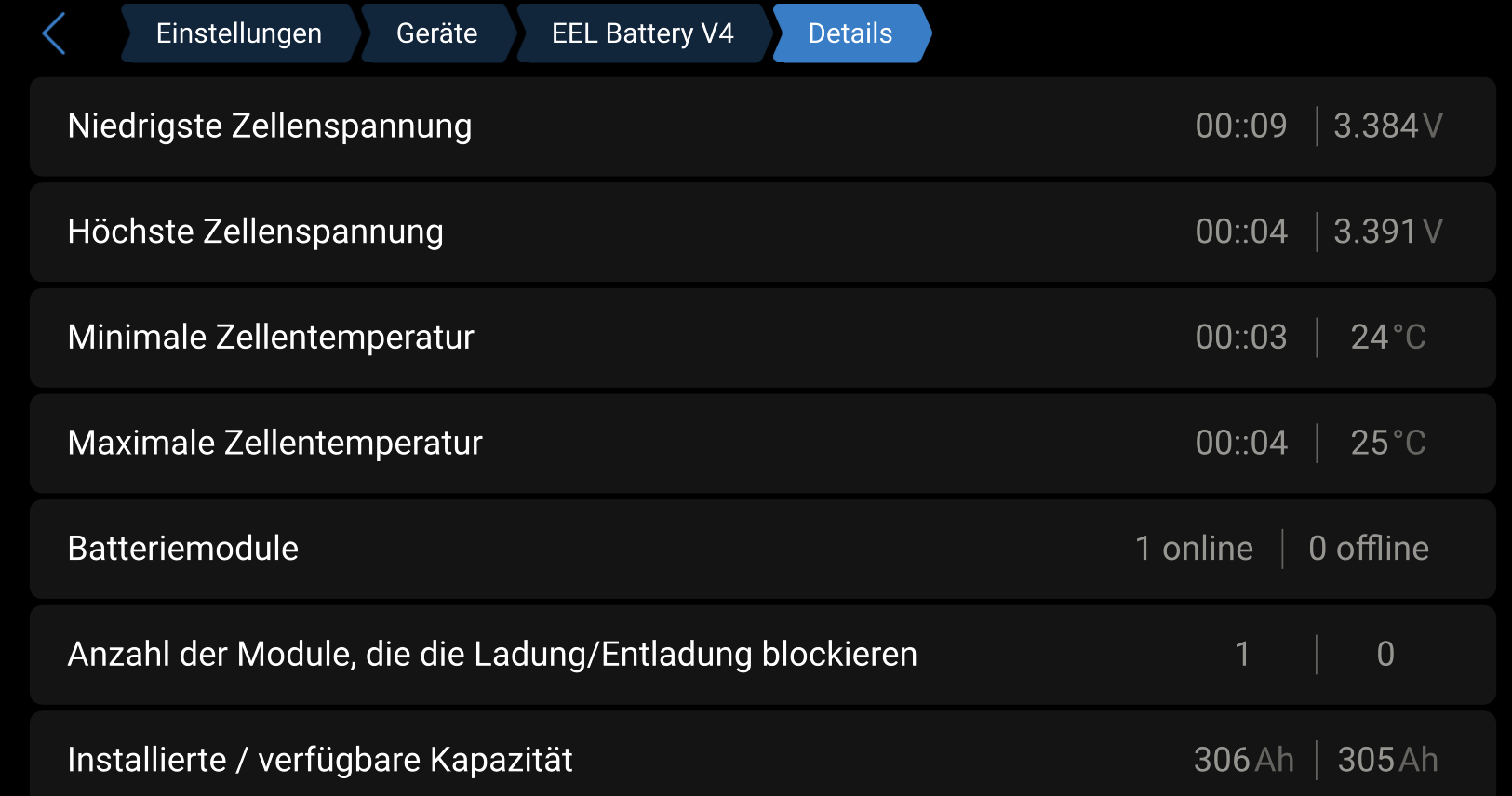

Warum ist Dein CCL 0A? Das BMS blockiert bereits die Ladung. Das ist bei mir nie der Fall da der Victron vorher aufhört zu laden:
Vermute hier das Problem im DVCC beim SVS das Problem.
Hallo Dieter.
Vielen Dank für deine Infos.
CCL ist aktuell blockiert, da die OVP das Laden blockiert hat.
DVCC habe ich bisher nicht verwendet / nicht aktiviert.
Ich habe es jetzt eingeschaltet.

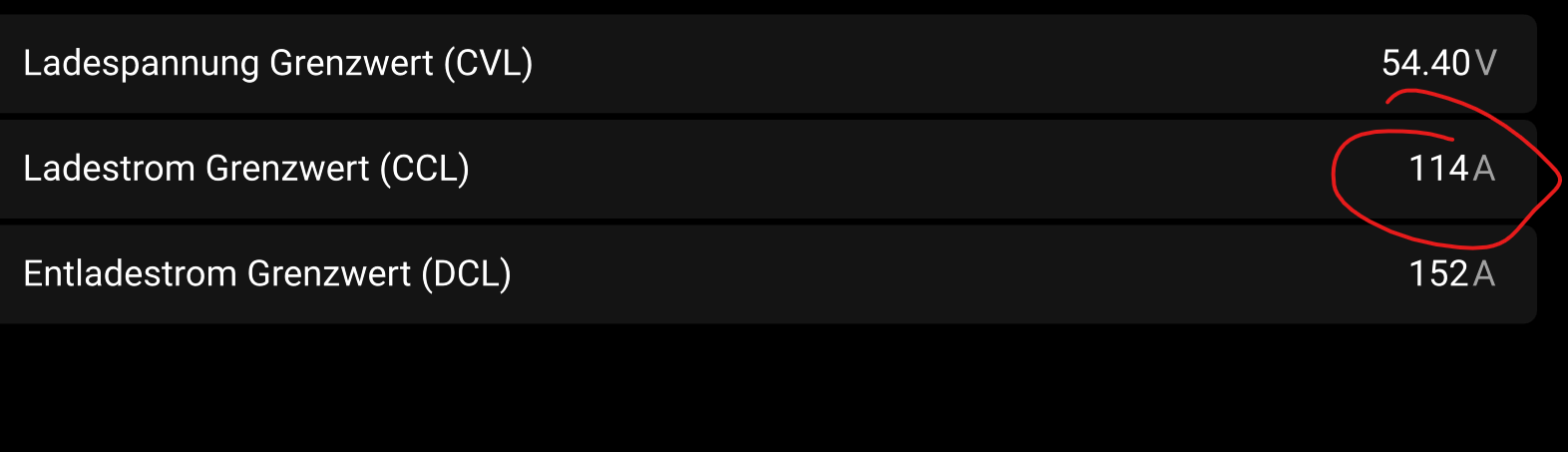

Ja und das sollte eigenlich im Standard nicht passieren, da es ja schon eine erste Schutzstufe ist, die gerissen wurde.
Probiere es mal mit dem DVCC und aktivierten SVS.

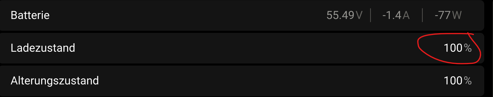

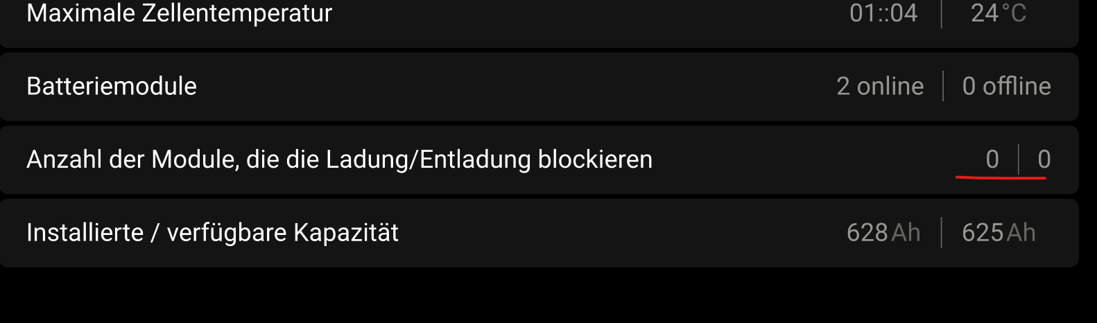

Den STS habe ich übrigens nicht aktiviert. Sonst schaut das bei mir gleich aus.
Danke, DVCC zu aktivieren war die Lösung.
Jetzt wird der Ladevorgang wieder bei 100% SOC und Erreichen von 3,449V Zellspannung beendet.
