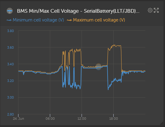

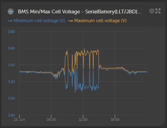

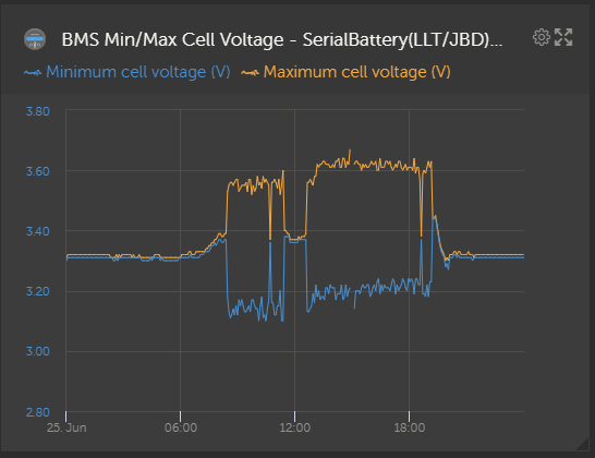

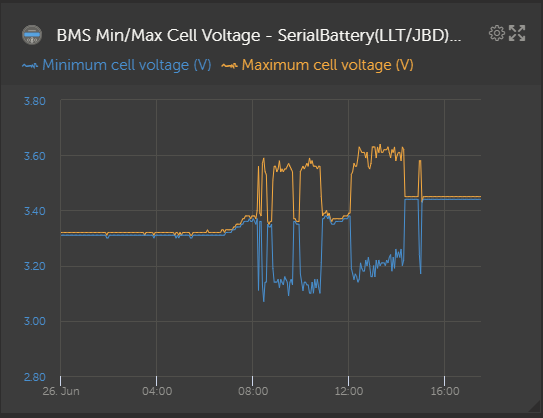

Schau mal im Victron Portal was da deine Zellspannungen machen. ich gehem mal davon aus, dass eine oder mehrere Zellen die obere Spannungsgrenze erreichen und deshalb abgeregelt wird.
Das werde ich morgen beim Ladevorgang mal prüfen. Gesetzt den Fall, dass es so ist wie du schreibst, was wären mögliche Ursachen?
Fehlendes top balancing.
Da kannst du heute schon reinschauen, die Daten sind ja gelogt über Monate.
Das sieht nicht so toll aus. Erklären kann ich es mir nicht, da die Zellen ein Topbalancing hatten.
Ich überlege, den Akku auseinander zu bauen, ein Topbalancing durchzuführen und die Verkabelung der BMS Spannungsüberwachung getrennt zu der NEEY4a Verkabelung auszuführen.
