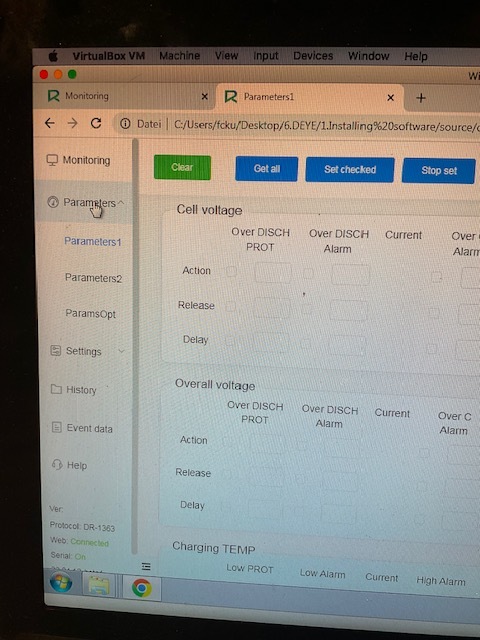

Hey Ich teste gerade einen 48V Akku aus CN und bekomme es ums verrecken net hin die Lade/Entladerate einzustellen. Evtl. kennt jemand die Software in dem Pic und kann mir mal nen Tip geben unter welchem Reiter das zu finden ist.
Ist ein proprietäres BMS gebaut von Seplos. Software selber ist jetzt net selbsterklärend. Wenn das jemand schon mal genutzt hat weiß er sofort was ich meine

Hey Ich teste gerade einen 48V Akku aus CN und bekomme es ums verrecken net hin die Lade/Entladerate einzustellen.Was willst du einstellen?
Lade und entladerate sind nicht Sache des BMS.
Allenfalls Grenzwerte zum Akkuschutz.
Ah hab's gerade gelöst. Es sind 2 BMS parallel Master/Slave. Das Master-BMS hat dem WR zu wenig Laderate gegönnt.
