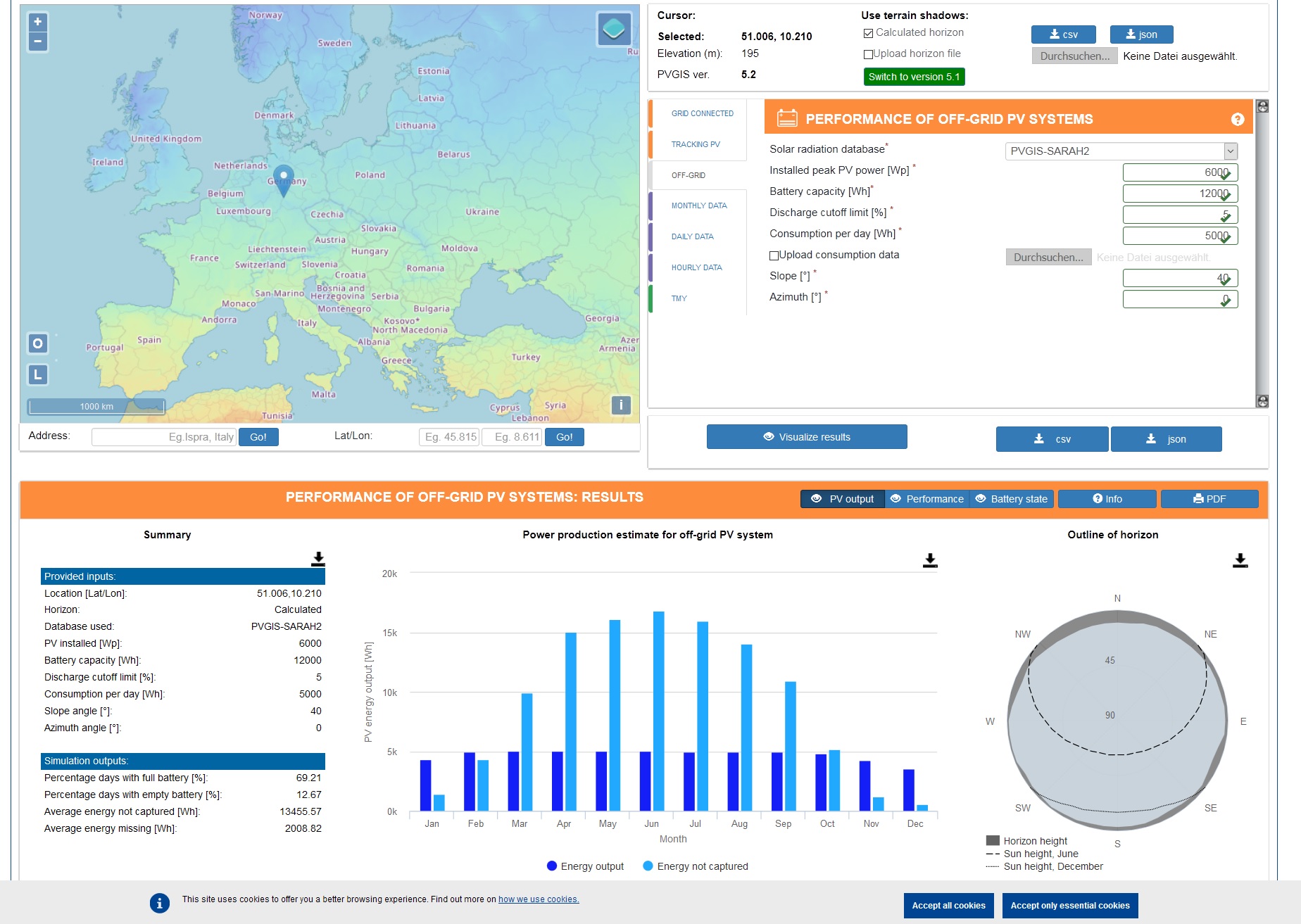

ist im winter schon etwas kritisch 5kwh im schnitt täglich reinzubekommen
ich denke an 10 monaten im jahr wäre eine 6kwp anlage bei steiler ausrichtung ausreichend und im winter bei schlecht wetter musst du den stromerzeuger nutzen um den akku wieder aufzuladen
speicher würde ich mit 16x 230ah zellen ansetzen damit kommst du etwa 3-4 tage bei schlechtwetter aus
als battereiwechselrichter wäre der multiplus 48/800 wohl ausreichend und für die pv noch einen mppt rs 450/100
plane das mal hier bei off grid durch
https://re.jrc.ec.europa.eu/pvg_tools/en/tools.html#SA
ich kenne deinen standord und deine aurichtung nicht aber hier ma laals grober anhaltspunkt
